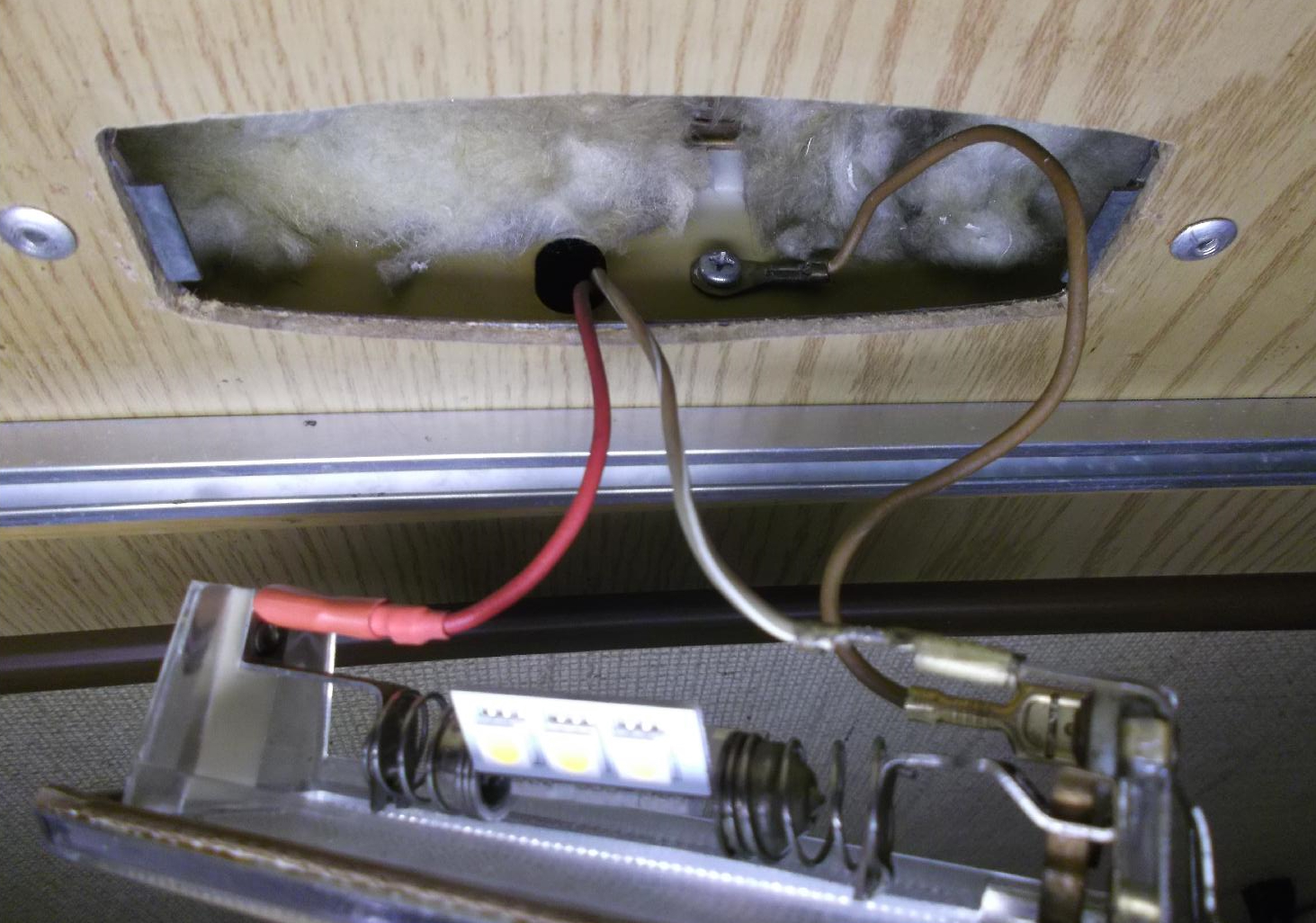

Re: Innenbeleuchtung vor 1975
Wenn ich eine Nachbauleuchte habe, die in einem angeblich nach Originalvorlagen CNC-geschnittenem Nachbau-Himmel rumschlackert:
Könnte es daran liegen, dass ich die falsche Leuchte habe?
Oder mit anderen Worten: wie unterschiedlich sind die Leuchten in ihren Abmaßen?
Moin Hendrik,
der Ausschnitt im originalen Westfalia-Sperrholz-Himmel ist etwas größer als die Lampe. Da ist aber noch ein Blech hinterlegt und mit Nieten befestigt.
Die Lampe ist ja in "Snap-In" Technik für die Stärke des Karosseriebleches konstruiert. Beim Sperrholzhimmel mit 3 mm Stärke funktioniert das halt nicht mehr,
deshalb das Blech, was an den Aufnahmepunkten der Lampe etwas zur Innenseite gebogen ist. So kann dann die Lampe sauber eingerastet werden.
… ich muss mal sehen, ob ich da bei nächster Gelegenheit ein Foto nachreichen kann.
… hast Du einmal die Abmessungen verglichen?
… wie können wir das wissen.
Oh, da ist ein entscheidender Hinweis! Dieses Blech habe ich nicht, weil mein Bulli innen komplett nackt kam.Norbert*848b hat geschrieben: ↑19.12.2019 12:17 Moin Hendrik,
… ich muss mal sehen, ob ich da bei nächster Gelegenheit ein Foto nachreichen kann.… wie können wir das wissen.![]()
Da werde ich mir also mal was basteln müssen, oder gibt's dieses Blech zufällig zu kaufen bzw. eine Teilenummer?
Abmaße vergleichen wäre auch noch eine Idee, aber da ist echt so viel Spiel dass ich eher auf das nicht-vorhandene Blech tippe.
Den Bildern zufolge habe ich die leicht abgerundete 67-75 Leuchte verbaut.
Gruß und vielen Dank!
Hendrik
Also ist das bei mir quasi "falsch herum". Das Blech gehört nach innen und der Ausschnitt im Holzhimmel müsste dem Oval der Lampe entsprechen?Norbert*848b hat geschrieben: ↑19.12.2019 12:17 der Ausschnitt im originalen Westfalia-Sperrholz-Himmel ist etwas größer als die Lampe. Da ist aber noch ein Blech hinterlegt und mit Nieten befestigt.

- Beiträge: 7777
Moin miteinander,
Kaufen kannst du das bei Bedarf bei mir, wenn Du bereit wärest, 20 Euronen incl. P&P auf den Tisch zu blättern.
… und hier noch Bildmaterial:
…ja, scheint so, da waren wohl "Witzbolden" am Werk gewesen.
Ist 'ne schöne Laubsägearbeit bzw. etwas für 'ne Stichsäge. Teilenummer nicht bekannt, gab es m.W. nach seinerzeit komplett von Westfalia mit dem Himmel.
