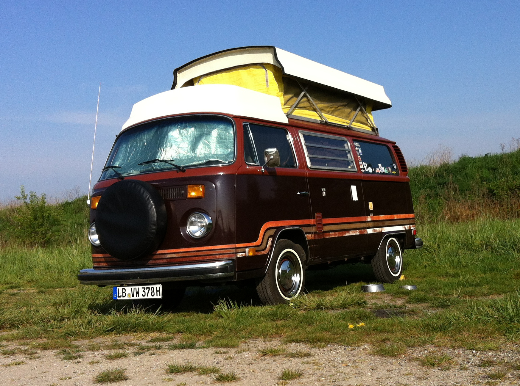

… hab ich auch so in Erinnerung von dem einen Riviera, den ich einmal zu Gesicht bekommen habe.Rolf-Stephan Badura hat geschrieben: ↑26.12.2019 15:50 … haben aber die Spriegel von B- und C-Säule zumindest gelassen (sonst wird die Karosse labil).
… also ein Ausschnitt ähnlich wie beim Hubdach.
Hmm, hab noch diesen Thread von "BerndDerBus" in ErinnerungRolf-Stephan Badura hat geschrieben: ↑26.12.2019 15:50 Zum T2b-Westi mit gerade Liegefläche passen sie ohne Metallarbeiten nicht.
viewtopic.php?f=27&t=19902&start=15#p221035
Schein mir also so, dass es nicht wirklich unmöglich ist.
Viel Erfolg

Danke euch beiden. Insbesondere das Bild wo ein Westfalia ohne das Dach zu sehen war hat sehr geholfen. Vorne bis zum B Spriegel, der C Spriegel wird ersetzt. Also nix wildes und es wäre möglich. Allerdings habe ich mir den ins Auge gefassten Kandidaten noch mal angeschaut, und während der weitgehend rostfrei ist, ist das Dach im Bereich der Schiebetür großflächig durch. Noch nie gesehen, so was... Und wenn es schon durch ist dann ist das Wasser auch in die Dachholme eingedrungen. Das tue ich mir nicht an...
