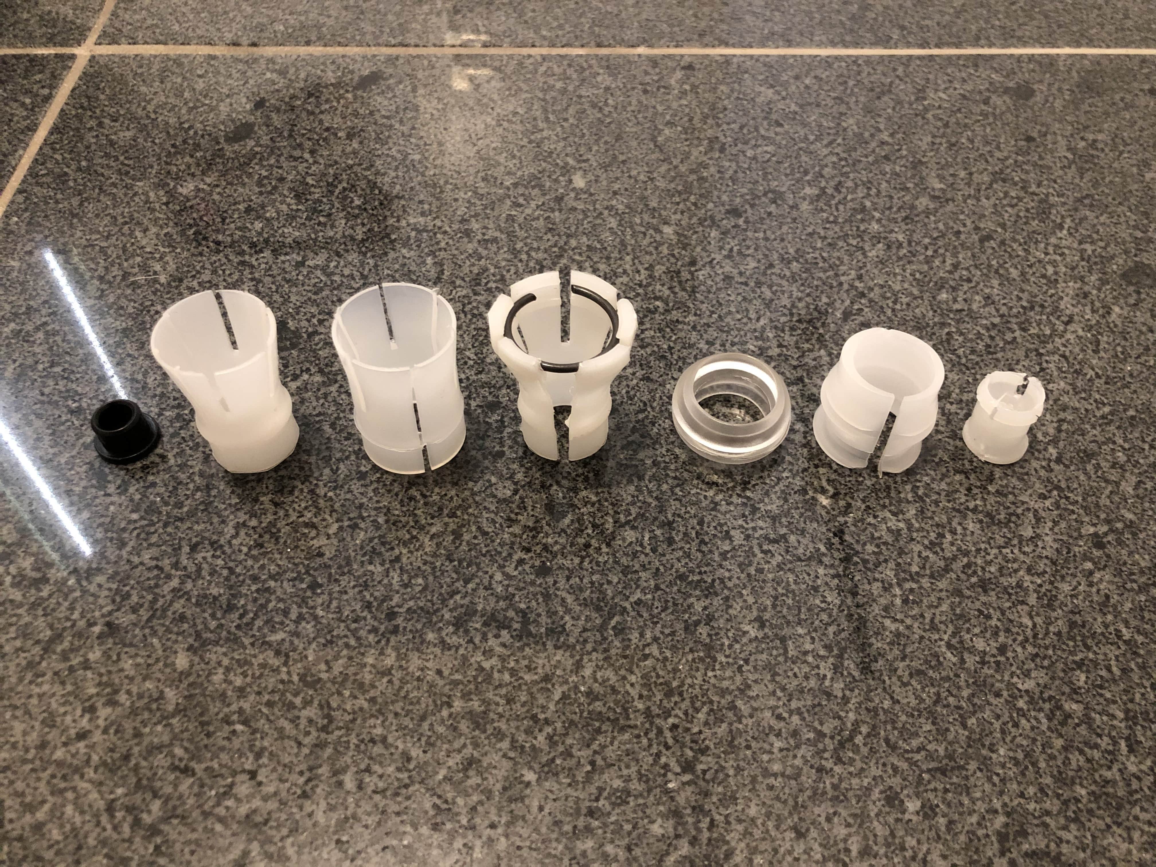

Nun mal eine andere Frage, ich habe mir bei Werk34 einen Satz zum überholen der Schaltung bestellt (siehe Bild). Bevor ich jetzt alles runter baue, ist das alles was ich benötige?
Zudem wäre es super, wenn mir jemand von links nach rechts sagt wo die verschiedenen Buchsen hinkommen. Würde es gerne innerhalb von einem Tag fertig machen.

Hallo Emre,
hab' das Schaltstangenthema gerade hinter mir. Ich habe allerdings einen T2b, dem Motorträger nach zu urteilen, dürftest Du aber einen T2a haben. Ob da alles übereinstimmt, kann ich Dir nicht sagen.
Der Satz ist wohl ein Universalsatz, bei dem Du nicht alles brauchst (hatte den gleichen).
Beim b gehört die dritte Buchse von rechts nach ganz vorn an die vordere Schaltstange (vor dem Schalthebel). Die mittlere Buchse (die große mit dem Federring) ist die erste nach der Schaltstangentrennung. Sie hat zwei Nasen. Die beiden links davon auf Deinem Bild folgen dann in Fahrtrichtung nach hinten (sie haben nur eine Nase). Bei mir haben die beiden nur ganz schlecht gepasst und ich habe eine der alten übernehmen müssen.
Die linke und die beiden rechten Buchsen habe ich nicht gebraucht.
An was Du aber noch denken solltest: meist sind die Gummimanschetten am vorderen und hinteren Ende des Schaltstangenrohres ebenfalls defekt. Bei mir war auch das Gummiteil hinüber, was direkt auf der Nase des Getriebes gleitet (da, wo die Schaltstange ins Getriebe geht).
Viel Erfolg und und noch schöne Restweihnachten
