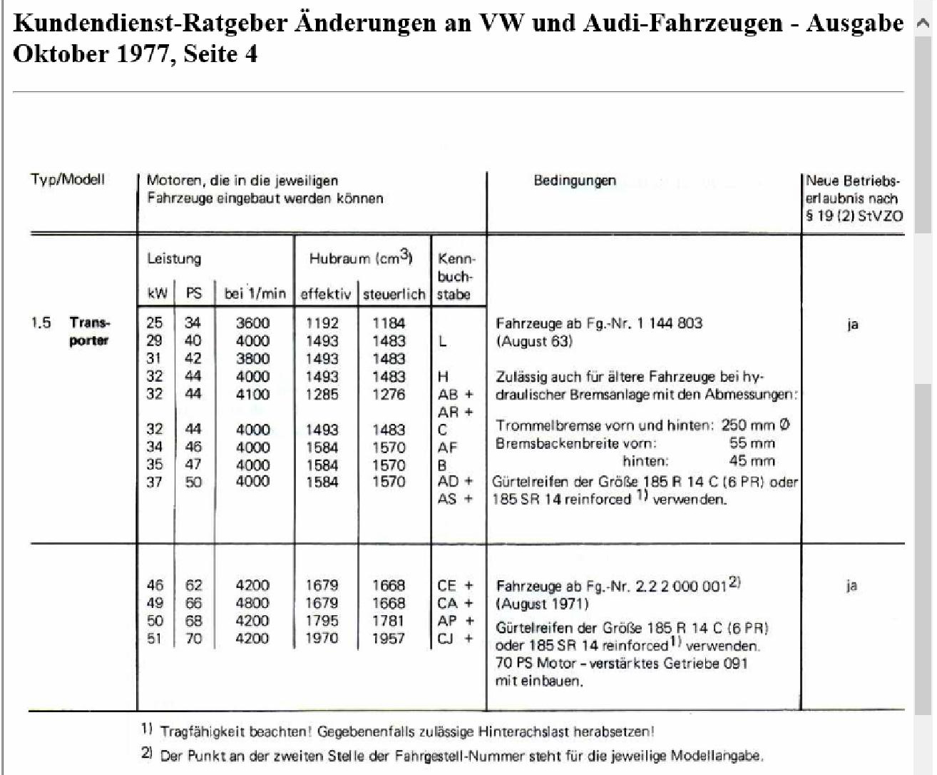

… meiner Erinnerung nach schon ab T2 a/b. Da bekam das Getriebe auch die "Ohren" und die entsprechende Halterung am Fahrgestell.Rolf-Stephan Badura hat geschrieben: ↑28.12.2019 15:08 Soweit ich dass in Erinnerung aus Prospekten und Zeitschriften der Zeit habe,
hat man erst im T2b mehr Platz für den Typ 4 mit stabilem Getriebe oder Automatik und anderen Halterungen geschaffen.
War das wirklich ein T2 a/b? Der hat ja eigentlich schon den großen Ausschnitt in der Karosse für den Motor (und links die "Welle", wo die Fahrgestellnummer eingeprägt ist).
Hier noch eine Info von VW: Quelle (Seite 4): http://www.michaelknappmann.de/bulli/mi ... frame.html
Theo
