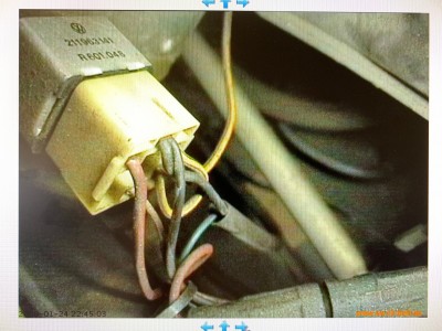

Im Schaltplan vom T2b 1979 Typ 4 2.0 Vergaser ist das Relais fürs Heizluftgebläse folgendermaßen dargestellt: bei mir gehen aber dicke schwarze kabel ab, genau so ein bild habe ich bei badura in den restaurationsbildern gesehen:
Wie soll ich das nun verkabeln? Die schwarzen kabel scheinen original, aber im plan ist das komplett anders dargestellt

ab '77er Modell sieht die Verkabelung so aus wie auf Deinem Foto. Offensichtlich arbeitest Du nach dem falschen Plan. Wo hast Du denn den her?

danke für die Info, dann ist das also original bei mir, blöderweise sind die beiden schwarzen kabel abgezwickt und ich kann nicht rauslesen wohin die gehen sollen

Die schwarzen Kabel sind geschaltetes Plus, also Klemme 15.

ok danke, aber weshalb deren 2?

Das Kabel kommt von vorne und geht an den Relaisanschluss rein, das zweite (auf dem selben Stecker geklemmt) mit der fliegenden Sicherung geht weiter zu Klemme 15 der Zündspule, ist also die Motor-Stromversorgung.
