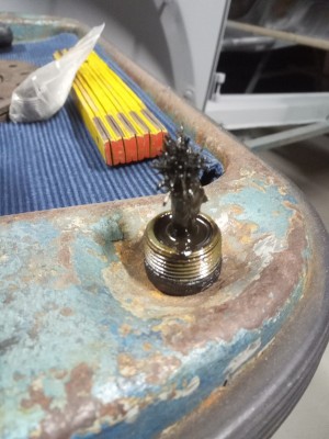

Ohje, jetzt hab ich mal das Öl abgelassen.
An der Schraube sind schon viele Späne dran.
Macht das überhaupt noch Sinn, über einen Einbau nachzudenken?

Re: Frage Getriebedichtring
Hallo, so Späne habe ich bei mir auch gefunden. Habe dann neues Öl eingefüllt und fahre seit fast 20.000 km ohne Probleme

Ja, Versuch macht klug. Wie schon angemerkt, könnte das durchaus klappen.
Bei meinem Getriebe waren nicht ganz so viele Späne dran, ging bis jetzt gefühlte 50 tkm gut.
Falls Du das Getriebe zu einem Instandsetzer gibt, bist Du schon erst einmal geschätzt mind. 300 € los.
… und dann kommt halt noch dazu, was sonst noch so gefunden wird.
Falls die Gelenkflansche kein deutliches, fühlbares Radialspiel haben, würde ich das Getriebe mit neuem Öl erst einmal Probe fahren.

nichtsushi hat geschrieben: ↑15.01.2020 15:47 Macht das überhaupt noch Sinn, über einen Einbau nachzudenken?
Viel Glück!
