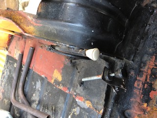

Bin gerade dabei meinen T2a/b wieder in den Originalzustand zu versetzen.
Dazu muss ich kurz sagen das ,das Fahrzeug Original
vorn einen Einzelsitz auf der Fahrerseite und eine Doppelsitzbank auf der Beifaherseite hatte.
Leider wurde daraus mit wilden Schweißarbeiten 2 selbstgebauten Konsolen und darauf 2 Einzelsitzen der Originalzustand versaut.
Daher meine Frage,wer kann mir sagen für was die 2? Seilzüge sind und wo werden sie Original befestigt?
Dazu muss ich noch sagen das das Reserverrad unter
der Doppelsitzbank liegt.
Fotos von der unteren Sitzbefestigung wären auch sehr hilfreich. Vielen Dank schon mal dafür.

Super. Vielen Dank für die schnelle Hilfe.
Genau die habe ich gemeint.Jetzt muss ich nur noch herausfinden wo die original befestigt werden. Bei mir sieht das im Moment noch so aus.

Re: Seilzüge links neben Fahrersitz
Wie es aussieht hatte der Bus hatte ursprünglich eine durchgehende Laderaumtrennwand hinter den Sitzen und es wurde das Vorderteil der Reserveradwanne rausgeflext. Daran waren die Züge befestigt.
Micha
