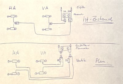

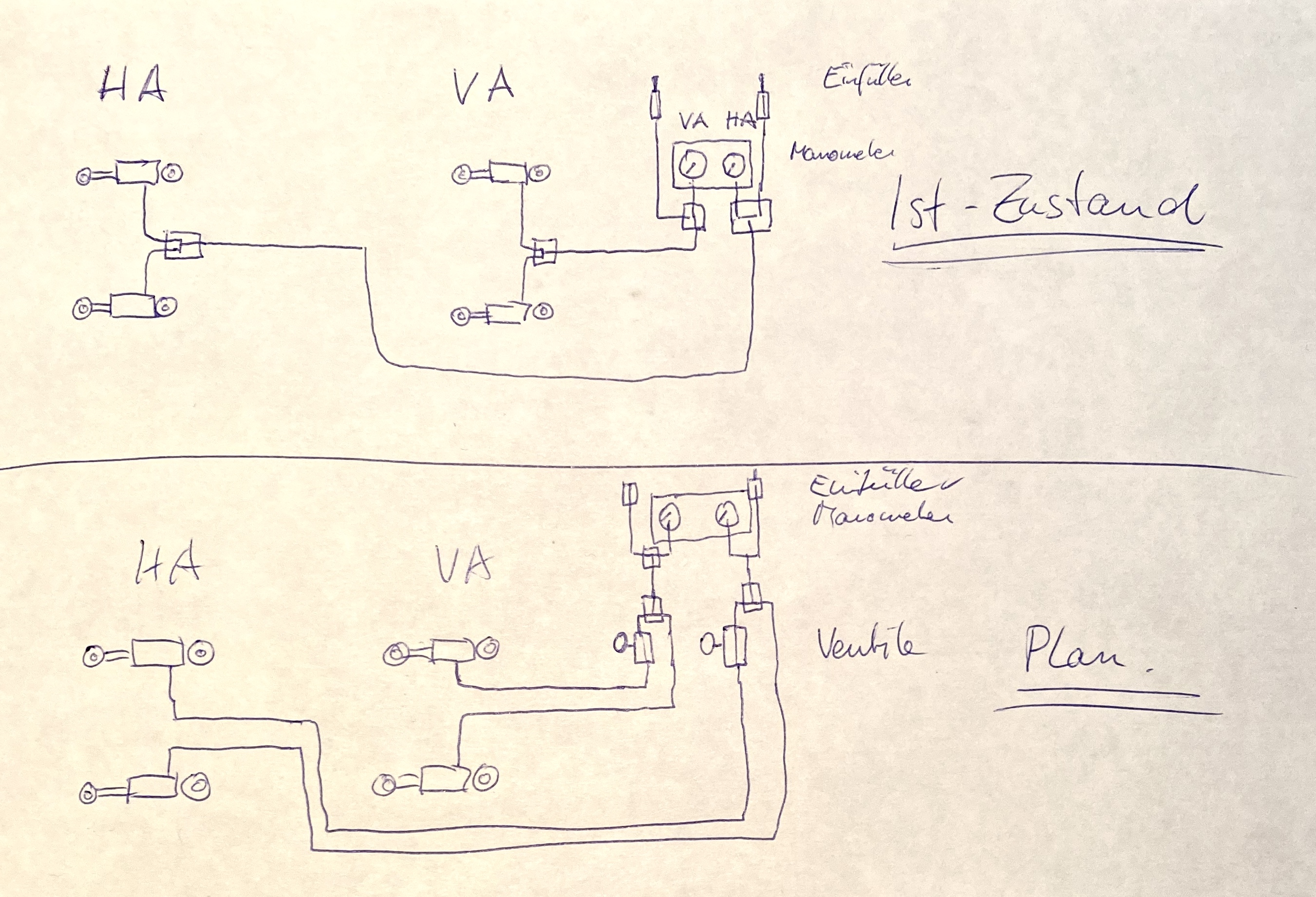

Nabend zusammen,
Möchte mich mal ans Thema Monroe dranhängen.
Habe das Gefühl, dass bei Seitenwind oder starkem Einlenken sich die Fuhre aufschaukelt.
VA fahre ich ca 1,5 bar und HA 3,5 bar. Würde ich vorne mehr Druck drauf machen steht der Bus aber vorne weit oben und fährt auch schon ganz schön hart.
Habe überlegt ob ich mit einem Absperrhahn oder Drosselventil die Seitenneigung verringert kriege.
Mein Setup auf folgender Skizze oben sowie unten was ich mir jetzt dachte. Wäre ein Drosselventil auf kleinstem Durchlass vielleicht eine Möglichkeit um nicht bei jedem nachfüllen oder ablassen einen Kugelhahn betätigen zu müssen?
