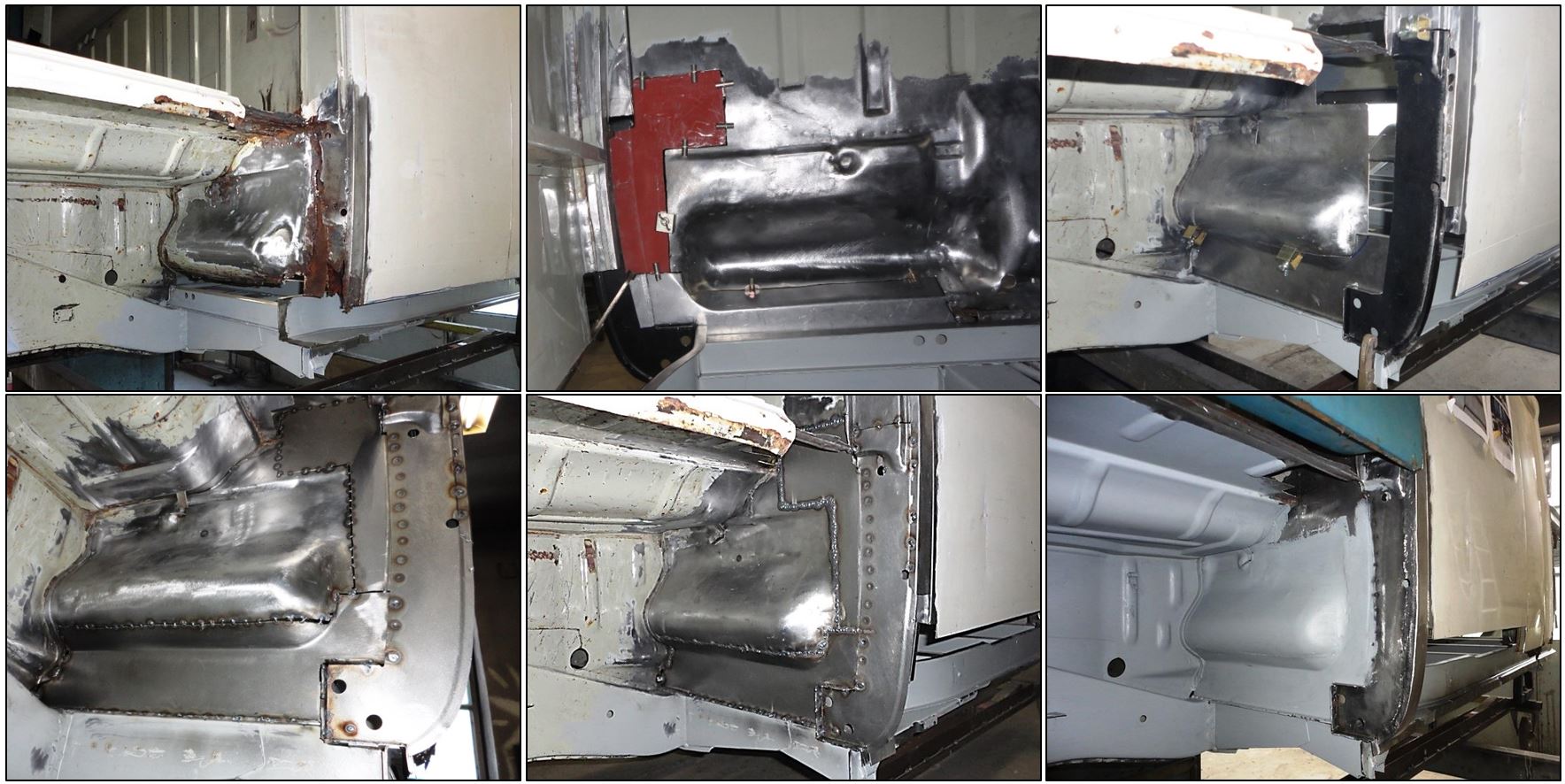

Oh, da hänge ich mich mal mit dran. Vielleicht ergeben sich Erkenntnisse wie man den Aussenschwellen einschweißen kann ohne innen alles weg zu schneiden Bild

Das ist bei mir leichter, der Schweller ist nämlich nur noch in rudimentären Fragmenten vorhanden... :lol:

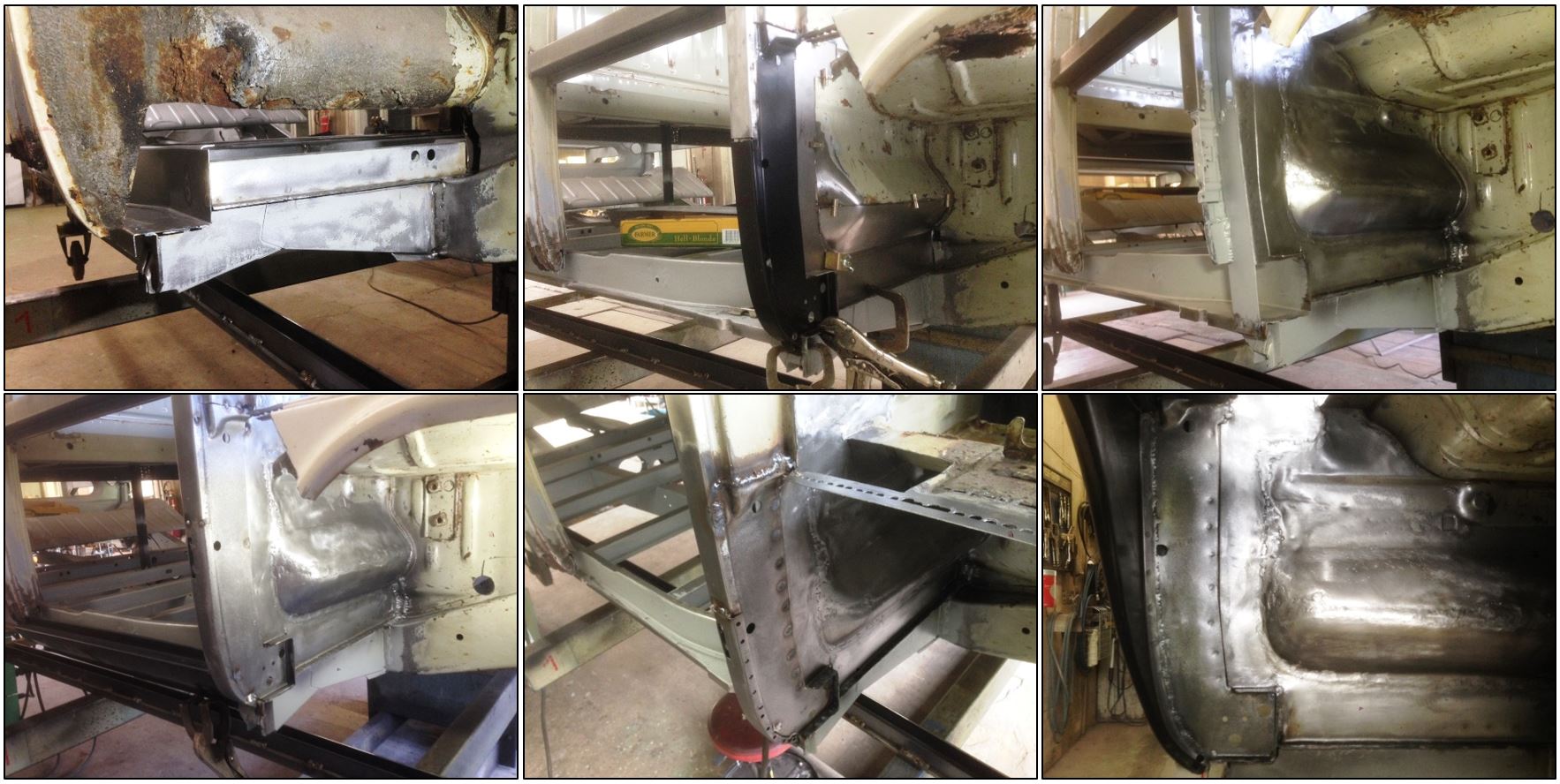

Bilder sagen ja bekanntlich mehr als Worte:
Ist zwar von einer Doka, ist aber beim Bulli nicht viel anders, ausser der hat einen Mittelschweller und die Doka nicht.
Gutes Gelingen!

Wow, das ist doch wirklich zu 100% das, was ich brauche! :dance:
Vielen Dank!!! :bier:
