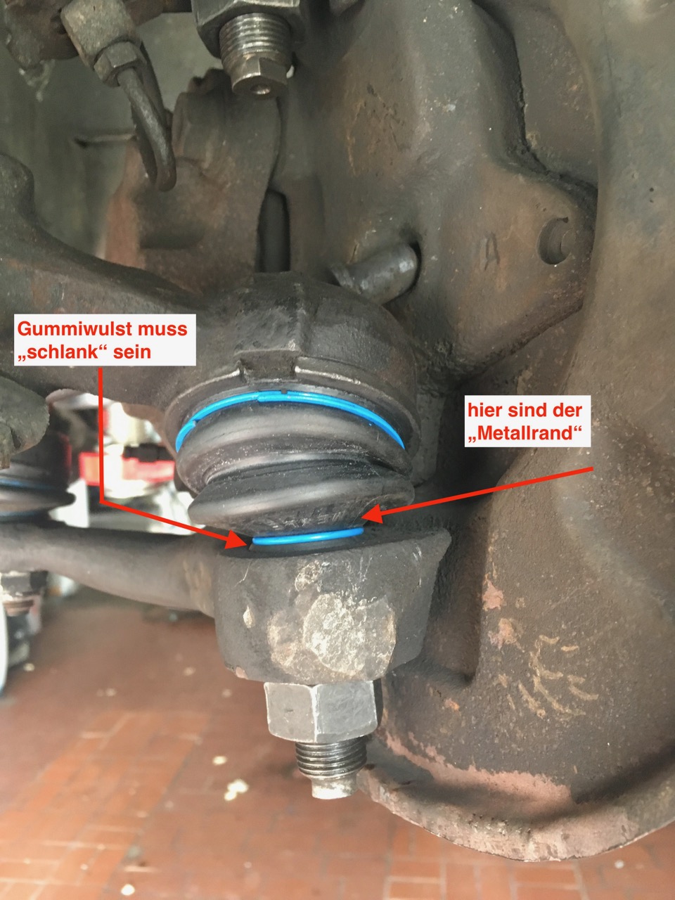

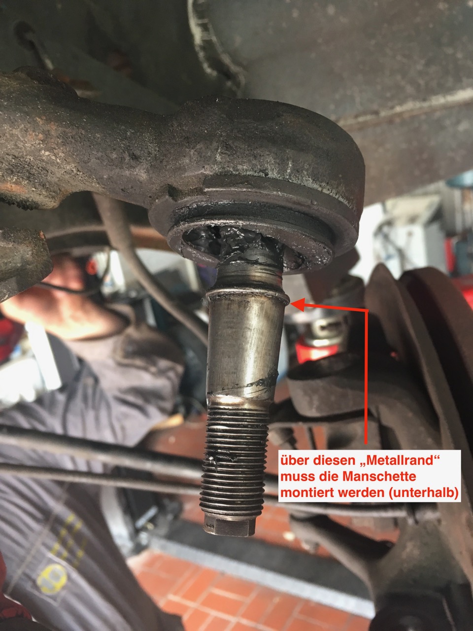

Thomas R.
Beiträge: 354
Registriert: 01.03.2015 14:29
Re: Traggelenke, Bremsen...
Beitrag von Thomas R. »
Hallo Peter,
zu den "richtigen" Manschetten für die Traggelenke: die einballigen Manschetten sind für den T3 und passen nicht am T2.
Zum einen reicht die Dehnung der Manschette schon bei der Montage nicht wirklich aus, um die vernünftig zu befestigen. Zum anderen ist der untere Gummirand zu dick, was erhebliche Folgen hat.
Die Manschette muss so montiert werden, dass der untere Gummirand von oben unter den "Metallwulst" reicht und wird dort mit einem Federring gesichert.
Traggelenk vor der Montage der Manschette
Bei der Montage des Achsschenkels auf das Traggelenk wird die einballige Manschette wieder über den "Metallrand" nach oben geschoben, weil eben der untere Gummirand zu dick ist. Zwischen dem "Metallrand" auf dem Bolzen des Traggelenks und der Oberseite des Achsschenkels ist nur 1 oder 2 mm Luft. Der untere Gummirand der einballigen Manschetten ist dicker und wird deshalb vom Achsschenkel über den Metallrand geschoben.
Traggelenk fertig montiert, tausche ein "sind" gegen ein "sitzt"
Frag mich nicht, woher ich das weis. :unbekannt:
Auf den Bildern sind die 2-balligen Manschetten, die ich "anschließend" montiert habe.
Auch bei dem Händler, bei dem ich die Manschetten gekauft hatte, waren die Einballigen für den T2 angegeben. Das entspricht nicht meiner Erfahrung.
Ich hoffe, ich habe mich einigermaßen verständlich ausgedrückt.
Gruß ......
