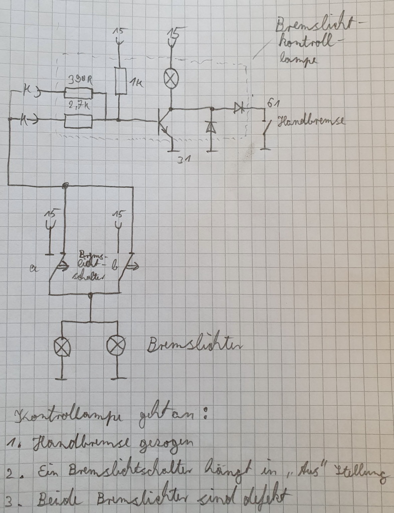

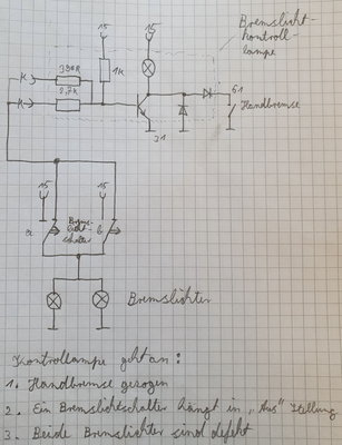

Hier einmal der Schaltplan vom inneren Aufbau.
Ein echtes Multifunktionstalent diese Anzeige ;-)

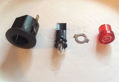

Beiträge: 7644
Re: Verkabelung der Bremskontrolllampe
Hallo Gisl,
Gisl hat geschrieben: 17.02.2020 15:56 Weiß jemand, wo ich eine solche Lampe bekommen könnte?
Normalerweise bekommt man die Lampe auch bei örtlichen Autoteilemännern.
Einfach einmal nach Glassockellampe 12 V 1,2 W für Instrumentenbeleuchtung nachfragen. Die genaue Bezeichnung wäre W2x4.6d, damit können die Meisten aber nichts anfangen. :?
Werk 34 hat die auch: https://www.werk34.de/de/gluehlampe-gla ... 751-2.html
oder hier: https://www.wagenteile.de/shop_de/no-01 ... 77512.html
Dann gibt es noch den Trick die Lampe auszubauen: Der Lampenhalter verfügt über einen Bajonettverschluss. Eine kleine Linksdrehung daran und schon ist die Lampe zugänglich.
Bitte auch auf saubere Kontakte achten, sowohl an der Lampe wie auch an der Fassung.
Gutes Gelingen!

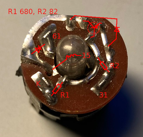

rogerWilco
Beiträge: 276
Registriert: 29.11.2010 21:50
Beitrag von rogerWilco »
Hallo Busfreunde,
hier das Innenleben der vierpoligen Variante, falls es wen interessiert. Die Nummer ist 113 919 233B
luftgekuehlte gruesse
