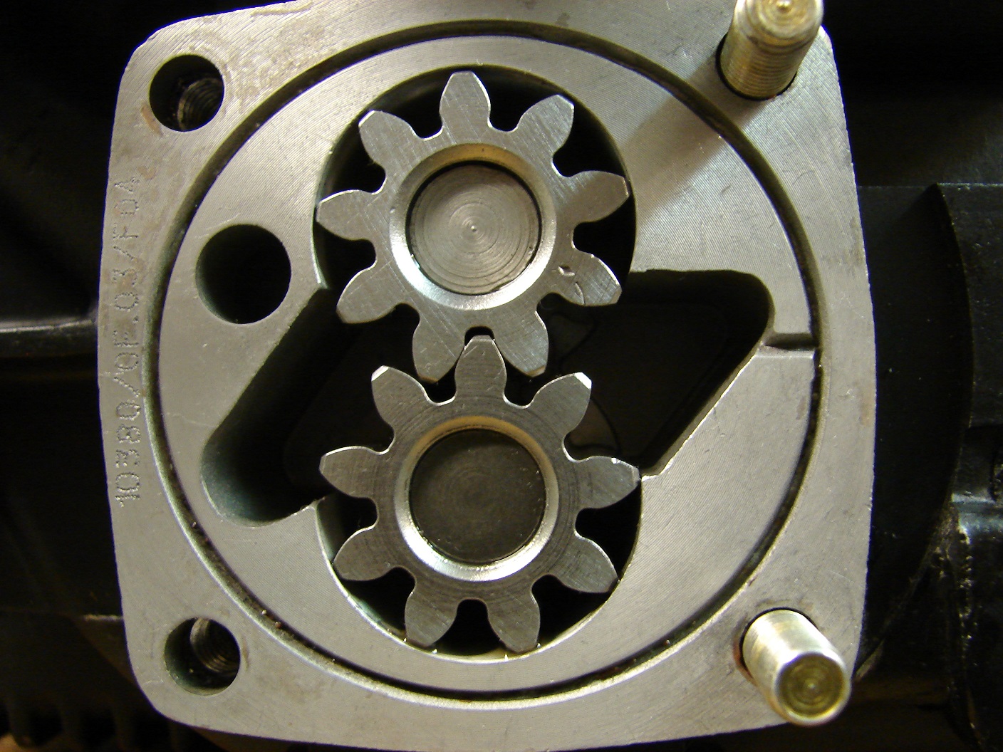

danke für Deine fundierten Erklärungen. Im Augenblick habe ich eine 26er Pumpe drinnen. Nachdem ich den Motorträger umgeschweißt habe, würde sogar eine 30er hinein passen, doch das scheint mir nicht nötig zu sein und ist, wie Du schreibst, wohl auch nicht problemfrei.
Bei mir sieht es so aus: Von Deinen drei Varianten von Nebenstrom bis Full Flow sitze ich dann wohl zwischen allen Stühlen. Bei mir wird das Öl nach dem Filter/Kühler direkt in den Druckanschluss der Pumpe gefördert und nimmt ab dort den normalen Weg. Also quasi wie die erste Variante, aber im Hauptstrom. Full Flow ist’s aber auch nicht, weil der ja nicht in die Pumpe zurückgeht, sondern einen eigenen Anschluss hat. Ganz schön kompliziert …
Warum ich das so gemacht habe? Weil ich auf jeden Fall einen fahrbaren Motor haben muss, wenn irgendetwas am Zusatz-Öl-Gedöns kaputt geht.
Ölkühler defekt wegen Bodenkontakt oder Steinschlag: mein Kühler sitzt geschützt unterm linken Batterieboden, da kann beides nicht passieren. Der Preis dafür: die Umströmung ist nicht perfekt und ich brauche einen Lüfter. Mir kam es auch nicht auf maximale Kühlleistung an, sondern auf Betriebssicherheit unter allen Umständen. Außerdem habe ich fast alle anderen Stellen, die geeignet gewesen wären, mit Bodenplatten verrammelt, weil bei uns der Bodenkontakt sozusagen zum Normalfall gehört.
Ölkühler oder Filter wegen Überdruck geplatzt: ja, kann passieren. Ich habe keinen Druckregelkolben vor dem Filter und bin bei kaltem Motor zwangsläufig vorsichtig. Zur Not etwas warmlaufen lassen. Andererseits haben wir es nie wirklich kalt gehabt, seit ich das Zeug vor 120.000 km eingebaut habe.
Ölschläuche defekt: ja, ist auch ein Problem. Mir hatte Kummetat ein paar Meter stahlummantelten Schlauches geschenkt. Den kann ich zur Not unterwegs selber reparieren, war aber bisher noch nicht nötig. Das Dash-System kannte ich nicht, doch das scheint kein großer Unterschied zu sein, wenn man davon absieht, dass ich ganz ordinäre Schlauchnippel und Banjos eingebaut habe.
Meine "Filterölpumpe" sah neu übrigens so aus (bevor ich sie verschlissen rausgeschmissen habe): Die Saugseite ist identisch mit der normalen, nur die Druckseite nicht. Mit ein bisschen Gefummele kann man aus einer normalen aber eine "Filterölpumpe" machen. Was ich wohl tun muss, wenn ich keine auftreiben kann.
Danke noch mal und schöne Grüße

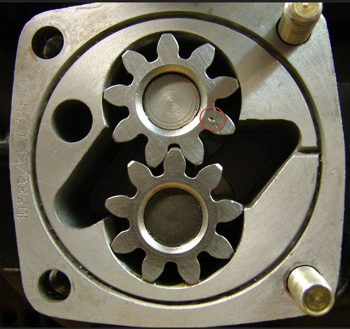

Aktuell ist genau so eine Ölpumpe (inkl. externem Ölkühler) in meinem Bus verbaut. Der Vorbesitzer ist so bis nach Kapstadt gefahren und funktioniert eigentlich heute noch tadellos, Öldruck immer in der Comfort-Zone.Wolfgang T2b *354 hat geschrieben: ↑19.02.2020 15:30 Meine "Filterölpumpe" sah neu übrigens so aus (bevor ich sie verschlissen rausgeschmissen habe):
Deshalb kommt genau diese Ölpumpe (in Neu, hier zu sehen) beim Ersatzmotor auch wieder rein .
Kleine Bemerkung auf deinem Foto: War die auch so verbaut?
Soviel ich weiss müsste jedem Zahnrad so ein Rhombus (rot eingekreist) eingestanzt sein und beide nach "aussen" zeigen.
Beim unteren Zahnrad ist nix zu sehen.
Vielleicht war das ja die Ursache für den Schaden.

Darüber hab ich mich auch gewundert. Bislang habe ich das untere Zahnrad auch immer so entsprechend eingebaut. Ich wüsste aber auch nicht, bzw. konnte es auch nicht in Erfahrung bringen, dass eine Montage wie bei Deinem Fahrzeug sich wirklich schädlich auswirken könnte.
Bislang habe ich auch noch nie großartige Klagen über Schadek-Pumpen gehört. Im Nachbarforum "bugfans" wird wohl empfohlen, das antreibende Zahnrad zu verstiften bzw. zu verschweißen.
Auch einige Motorbauer sollen das wohl auch so handhaben. Beispiel: https://www.gwd-weiser.de/gwd-infocenter/olpumpen/
bugster_de
- Beiträge: 615
- IG T2 Mitgliedsnummer: 808
Re: technische Frage zur Ölpumpe für AS von 1978
Link war ja schon drin, aber das hier scheint deine Pumpe zu sein: https://www.csp-shop.de/motor/oelpumpe- ... 0752a.html
Am Pumpemgehäuse sieht man oben links eine Bohrung, durch die das Öl wieder in den Motor zurück befördert wird. Wenn die Pumpe in ihrem Gehäuse den normalen Durchgang in den Motorblock verschlossen hat, wäre das quasi ein Full-Flow. Es sei denn, der Pumpendeckel hat einen Bypass mit Feder, der bei zu großem Druck öffnet; also quasi als Ersatz für den hinteren Öldruckregelkolben im Gehäuse. Damit dann Nebenstrom und somit Schutz vor Ölfilter-Platzen.
Melling Pumpe: die 30mm sind schon gut, bauen aber auch stark auf. Ich musste bei mir das Blech hinter der Riemenscheibe leicht ändern damit es passt.
