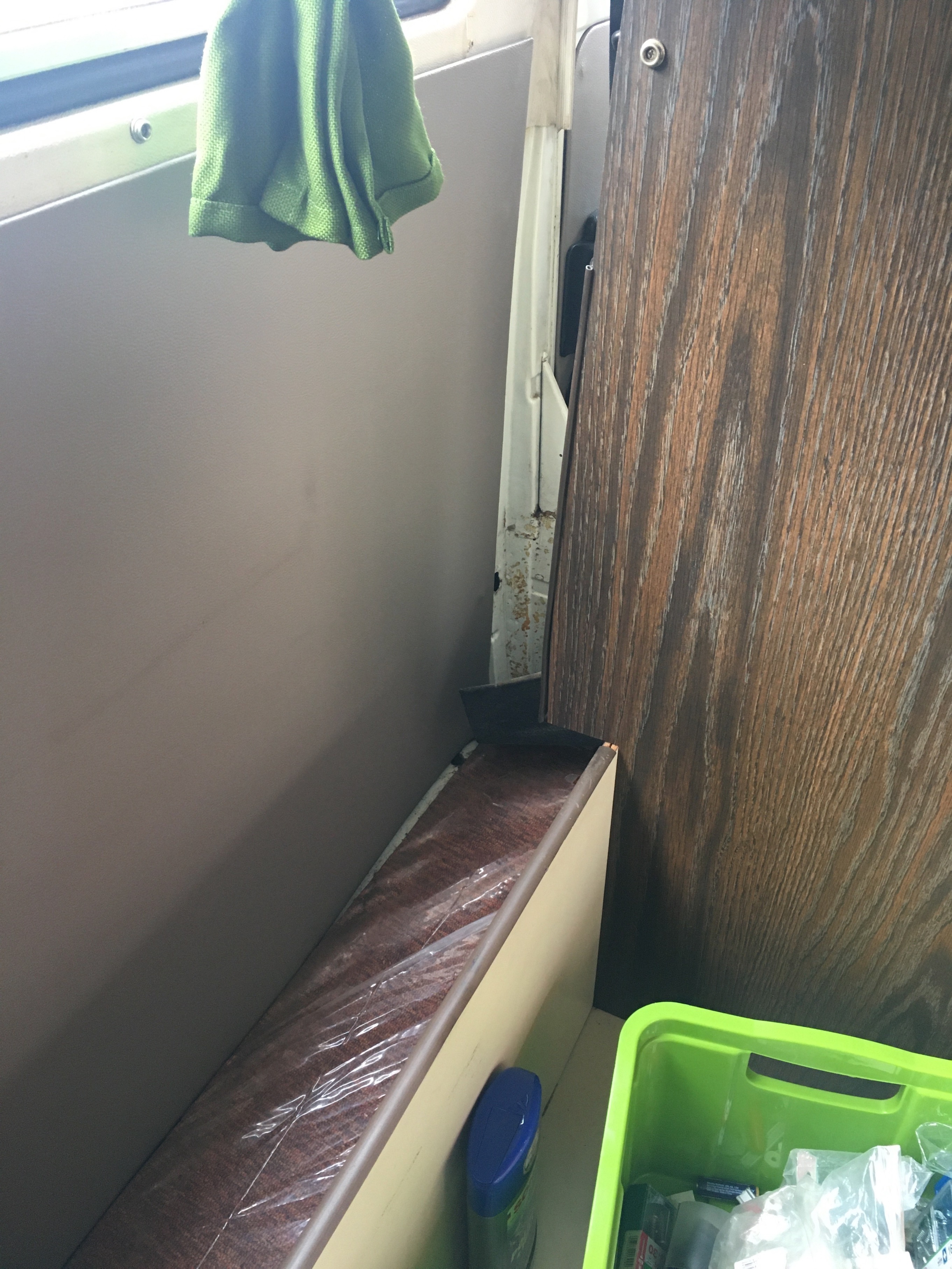

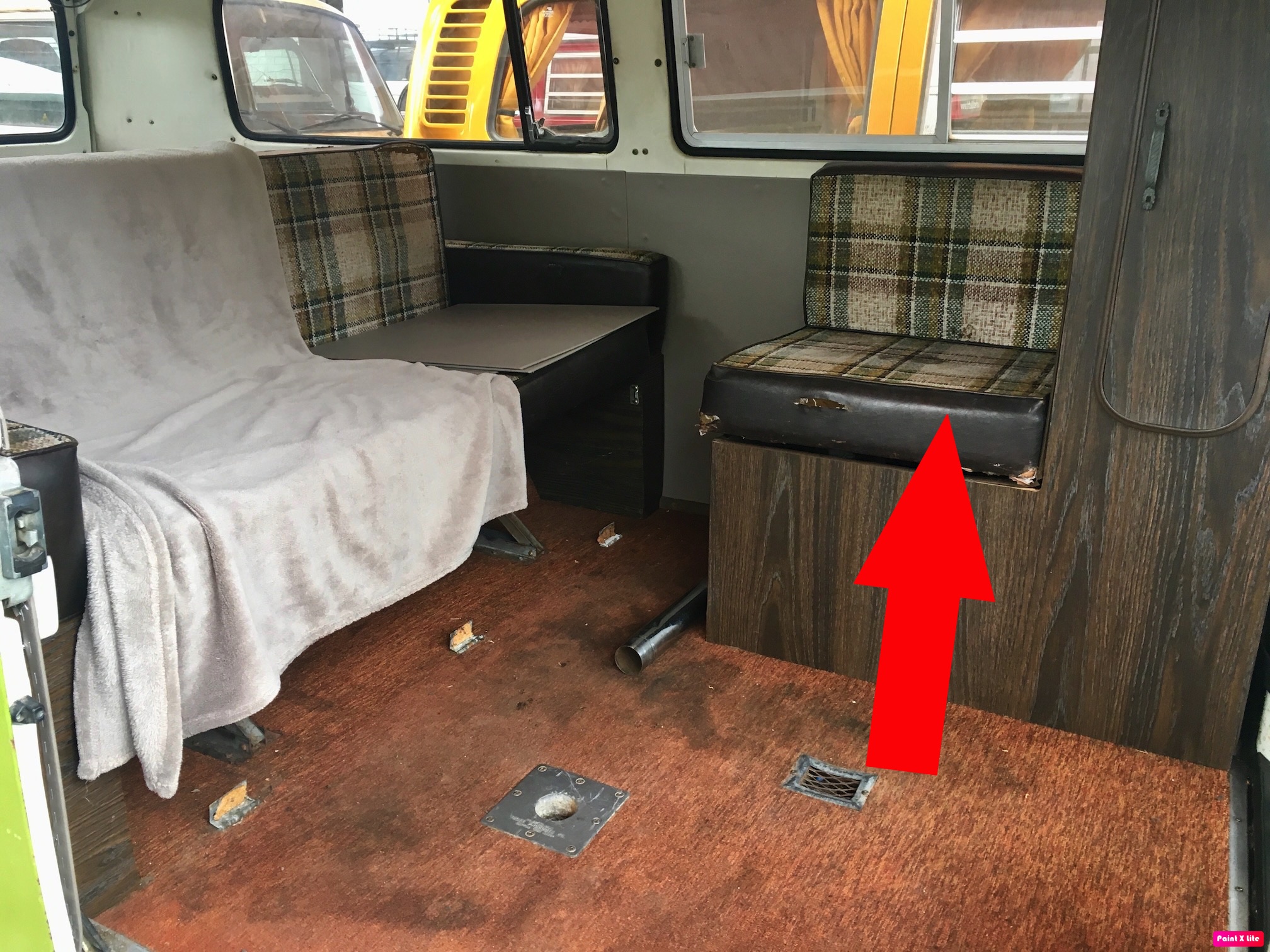

jetzt brauche ich auch mal eure Hilfe. Ich habe einen 1977 T2 aus den USA mit einer Riviera Innenausstattung.
Für diesen seitlichen Sitz gibt es auch Sicherheitsgurte und die Löcher sind dafür auch vorhanden. Einen Gurt konnte ich auch anbringen, aber bei der anderen Seite stand ich vor folgendem Problem:

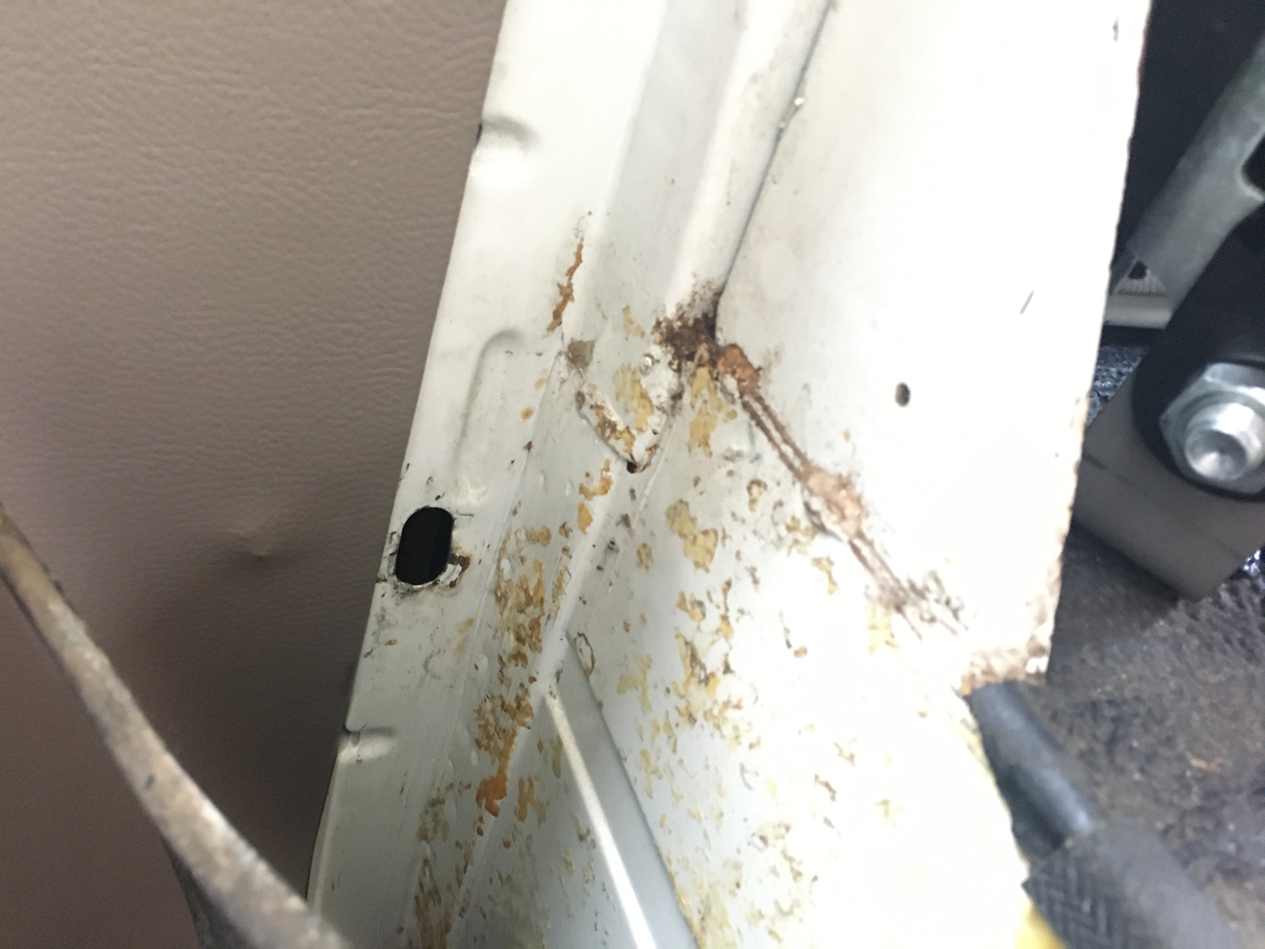

Hinter dem Schrank ist an der Karosserie zwar ein Loch für die Schraube vorhanden, aber die üblichen Schrauben für die Gurte passen nicht durch das Loch. Hat da jemand von euch Erfahrung und weiß, wie ich den Gurt befestigen muss oder welche Schrauben ich brauchen?

keine Ahnung, was die Bilder uns zeigen sollen, wenn es die Löcher in dünnen Blech sind, sind die für Gurtaufnahmen ungeeignet und würden einfach ausreißen im Notfall.
Entweder die Beckengurte wie beim Bus - mit aufnahmen in der Trennwand zum Tank und aufgesetzten Blechen mit Mutter auf dem Radkasten, oder zusätzlich mit Dreipunktgurthalter und Schulterführung (Pflicht für Kleinkindersitze) siehe Bildtafel 082-20 oder in Bild auf meiner Website https://www.vw-t2-bulli.de/index.php?de ... epointbelt.
Viele Campingwagen wurden aus einfachen Kombis (nicht Bussen) gebaut - kann also sein, dass Deiner keine Gurtaufnahmen auf den Radkästen hat. Ohne Gewähr, könnte so etwas zum Nachrüsten sein: https://www.bus-ok.de/T2-T3-Aufnahme-fu ... sgurt-Paar Viel Erfolg,

Dachte die Bilder wären eindeutig genug. Es geht nicht um die Rückbank, sondern um den einzelnen Sitz, der neben dem Schrank. Die Gurte der hinteren Sitzbank sind so befestigt wie auf deinem letzten Foto. Ich habe jetzt das Problem mit dem einzelnen Sitz und es waren beim Kauf auch Gurte befestigt. Der eine Gurt eben in dem Loch an der Seite kurz hinterm Fahrersitz. Ich weiß halt nur nicht, wie ich die Schraube bzw. den Schraubenkopf da reinkriegen soll bzw. ob es noch andere Schrauben gibt.
vielen Dank für deine Antwort. Leider hilft mir das in meinem Fall nicht.

Rolf hat das oben schon angesprochen: es sieht nach einem normalem dünnen Blech aus und eine Gurtaufnahme sieht anders aus - sie muss anders aussehen um die enormen Kräfte bei einem Unfall abfangen zu können.Eddie_on_tour hat geschrieben: ↑23.02.2020 14:48 Ich muss eben nur noch herausfinden, wie der Gurt ursprünglich da festgemacht wurde.
Wenn der Gurt im Ernstfall nicht funktioniert - dh. nicht schützt weil er die Passagiere nicht festhalten kann - dann kannste ihn auch weglassen.
So ein T2 ist bei einem Unfall nicht wirklich sicher - Beckengurte hinten und keine Kopfstützen. Das wird nicht schön, schon klar.
Aber der seitliche Sitz ist in jedem Fall nicht wirklich für den sicheren Transport von Menschen geeignet. Bei den Westis steht da immer das der Sitz nicht während der Fahrt benutzt werden darf.

Um es mal deutlich zu sagen: der Sitz hatte nie einen Gurt. Es gibt keine Gurtbefestigung für den Sitz. Es gab nur für die erste Sitzreihe Befestigungen im Boden und für die zweite Reihe hinten in den Radkästen und der Tankschotwand.
Als kannst du da auch nix nachrüsten..
