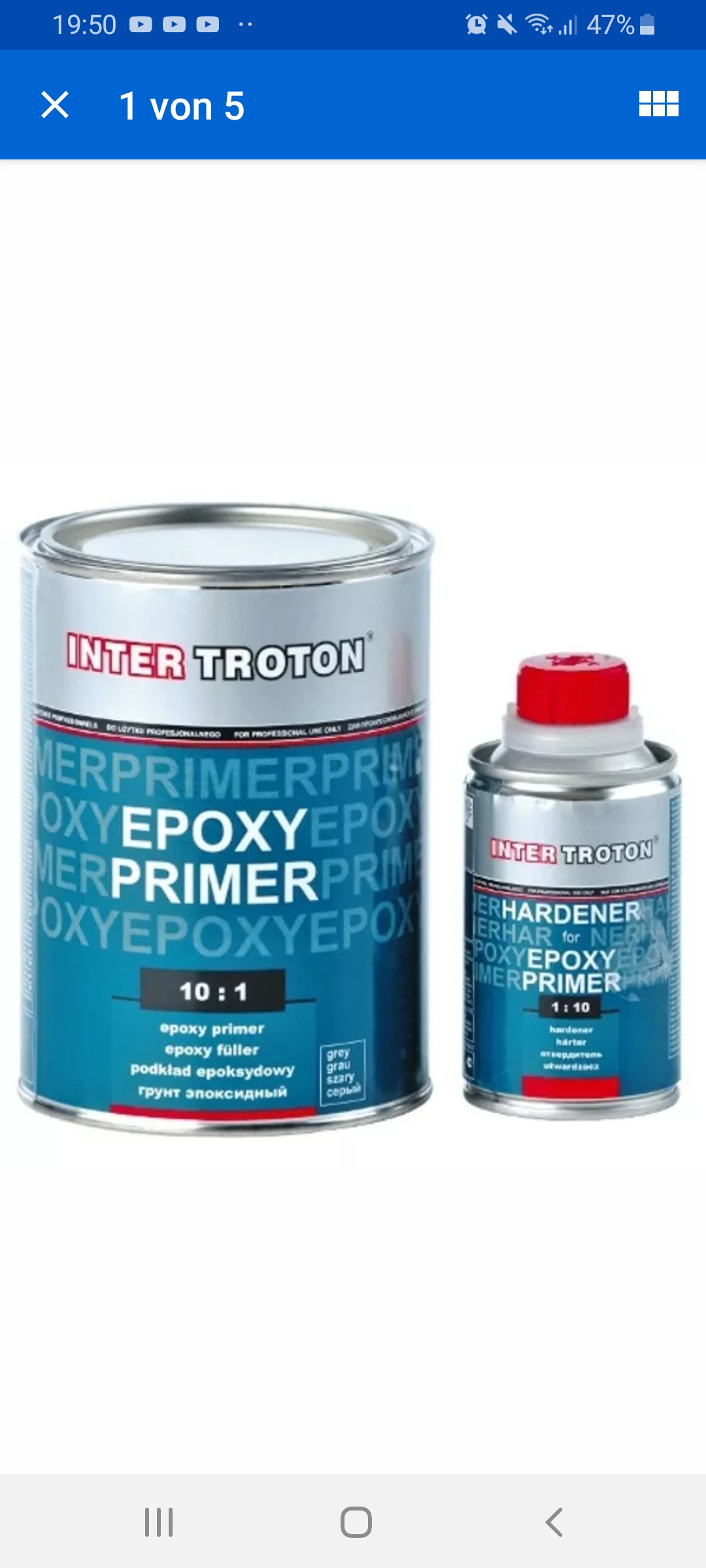

Hi
Ich kann nich so gut Deutsch aber ich habe eine Frage
Hat jemand erfahrung mit diesem Grundirung?
Ist das gut oder soll ich andere nehmen?
Danke :dog:

Hallo Istvan,
Istvan hat geschrieben: 23.02.2020 19:56 Hat jemand Erfahrung mit dieser Grundierung?
… bleibt abzuwarten, ob da jemand etwas zu weiß.
Das Produkt stammt wohl von einem polnischen Hersteller und ist nach meinem Kenntnisstand in Deutschland wohl eher kaum oder auch nicht bekannt. :?
Laut Datenblatt scheint das Produkt wohl gut geeignet zu sein, auch ist es recht preisgünstig.
Was mich persönlich stören würde, ist die Trocknungszeit und die Verarbeitungstemperatur.

Istvan hat geschrieben: 23.02.2020 19:56 ...
Ich würde darauf achten dass die Grundierung / Farbe und ggf. auch die Spachtelmassen vom gleichen Hersteller kommen... Dadurch ist die Gefahr minimiert dass sich die Bestandteile nicht vertragen
Generell würde ich bei den Farben nicht sparen sondern Markenprodukte (z.B. Mipa, Glasurit,...) verwenden. Im Vergleich zur verschenkten Arbeitszeit bei Unverträglichkeiten ist der Mehrpreis gleich aufgebraucht....

ich habe mich dem Thema „Lackierung“ mit Hilfe des Korrosionsschutzdepot genähert.
https://www.korrosionsschutz-depot.de/
Einfach mal googeln und den Katalog kostenlos bestellen. In dem wird der Lackaufbau beginnend von der Rostbehandlung bis zur letzten Lackschicht erläutert, mit Angabe der möglichen Produkte und was zusammen passt und was nicht.
Trotzdem muss man sich dann für ein Produkt und Lackaufbau entscheiden und eigene Erfahrungen sammeln.

Ich habe meinen Unterboden ja selber lackiert.
Ich habe mich dazu in einem Lackierforum angemeldet. Die haben mir recht schnell die passenden Komponenten genannt mit Bezugsquelle. Hat alles super gepasst. Habe mipa Produkte verwendet. Habe die Sachen bei Ludwig Lacke bestellt. Würde das wieder machen. Nicht das man irgendetwas kauft und sich nachher nicht verträgt.
