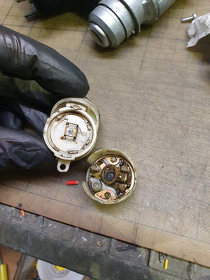

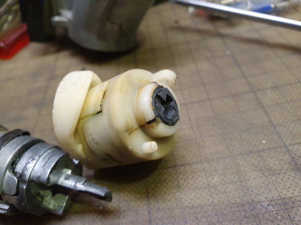

Erst einmal hatte ich einen kleinen Riss im Gehäuse bemerkt:

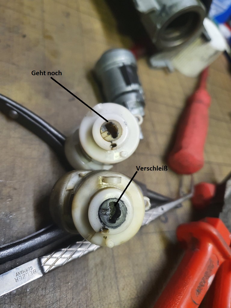

Dann ist noch die Ecke, wo das Schloss rein greift etwas verschlissen:

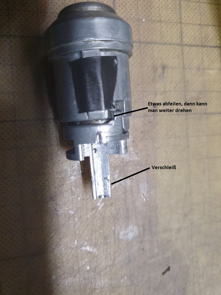

Und das Schloss selber war auch etwas abgenutzt im Bereich wo es in den Schalter greift.
Mit dem Reserve Schalter hatte ich auch nur gerade so auf dem letzten Drücker Kontakt.
Das wäre also auch keine Lösung auf Dauer gewesen.
Deshalb habe ich vom Schloss etwas am Anschlag gefeilt. (ca. 1mm Material abgetragen)
Dann ging auch der alte Schalter wieder.
Die Kontaktflächen waren noch erstaunlich gut, da konnte ich nirgendwo Verschleiß feststellen:
Daran kann der Ausfall also nicht gelegen haben.
Ich vermute es sind halt die gesammelten Verschleißpunkte, die sich addieren.
Und wenn man halt das Schloß bearbeitet, kann man das wieder ausgleichen.

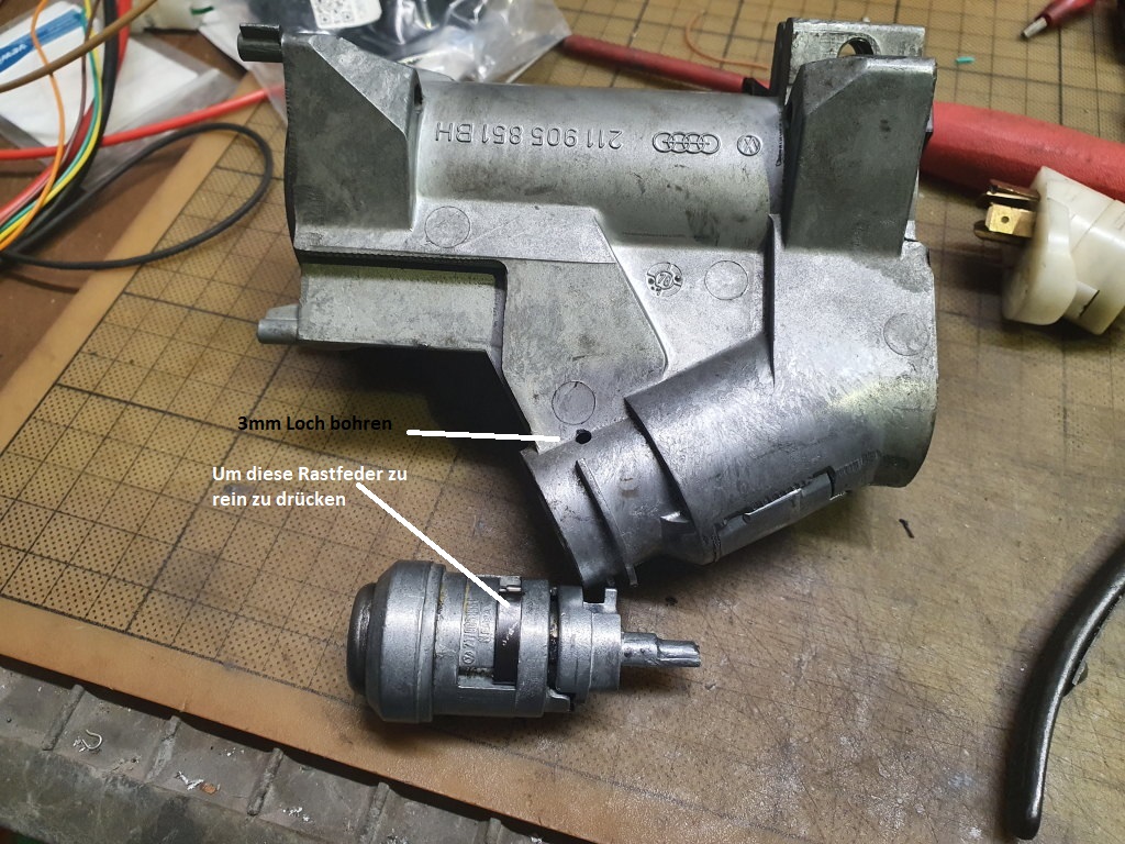

Um den Schließzylinder raus zu ziehen, muss man ein 3mm Loch in das Gehäuse bohren.
Das Hinterteil vom Schloss ist mit einem kleinem Splint befestigt, da kommt man dann ran, wenn das Schloss draußen ist und der Schlüssel steckt.
