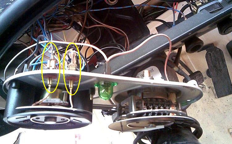

also:
hab heute den tacho ausgebaut und die platte abgeschraubt.
so einen konstanter hab ich übrigens nirgends gefunden!
hab dann mal alles durchgemessen und bin draufgekommen, dass die beden kabl nur falschrum angeschlossen waren.
ich hab also plus und minus vertauscht, daurch hat die nadel nach links gedrückt, statt nach rechts!
jetzt geht wieder alles!
bensch
