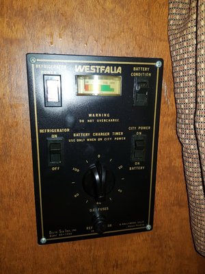

1. Die Verkabelung und Systematik der Westi Steckdosen

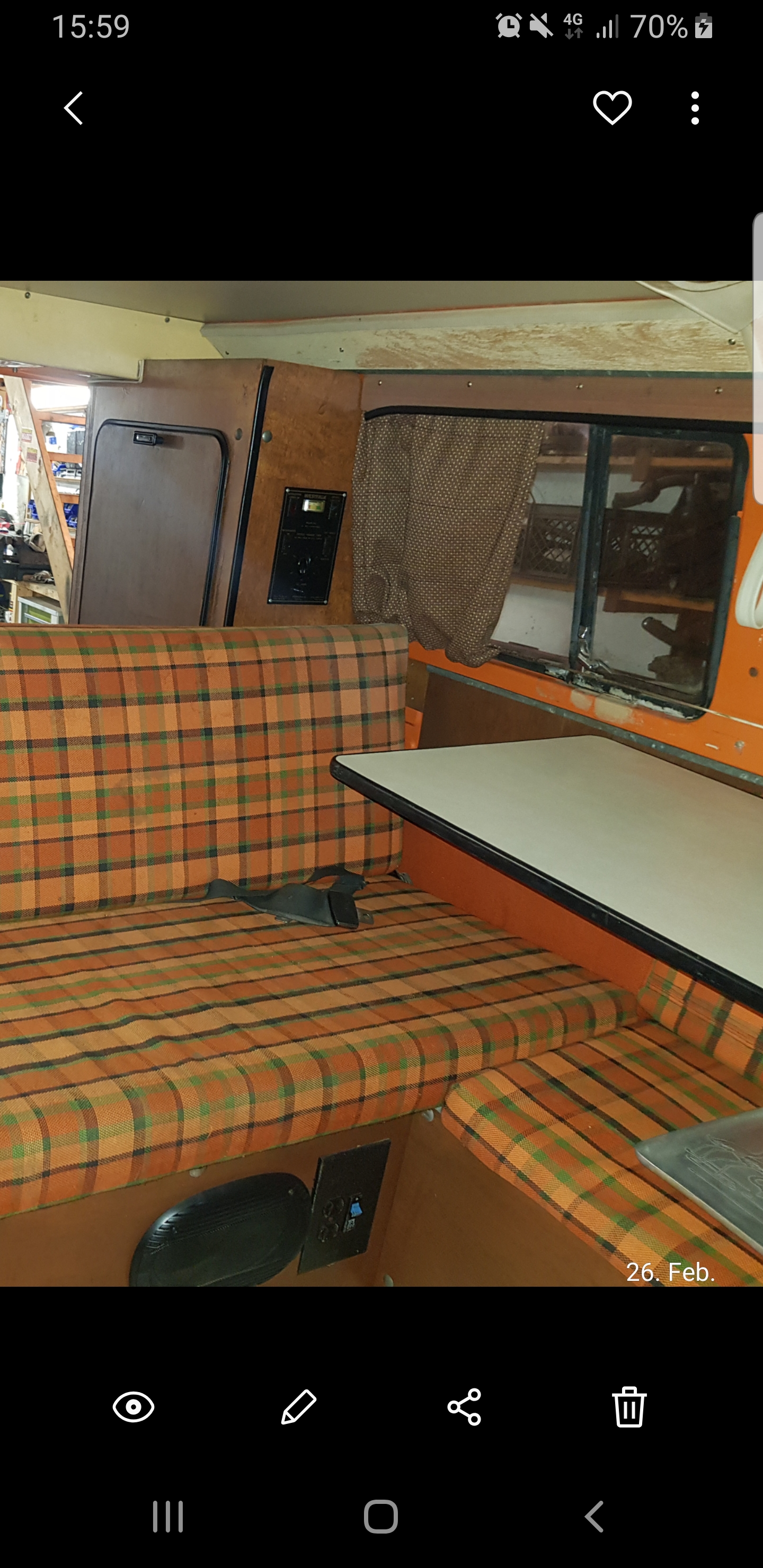

Ich habe die Außensteckdose in alter Originalausführung, innen ein großes Bedienfeld hinten am Schrank im Kofferraum (Spannungsanzeige und Schalter mit Sicherung), sowie ein Steckdosenpanel unten an der Schlafbank. Im Kasten der Schlafbank ist wohl noch ein Trafo verbaut!?
Kann mir bitte jemand erklären wie die Funktionsweise der Komponenten angedacht ist bzw. was ist wie zu bedienen? Wie ist was und wo lang verkabelt?

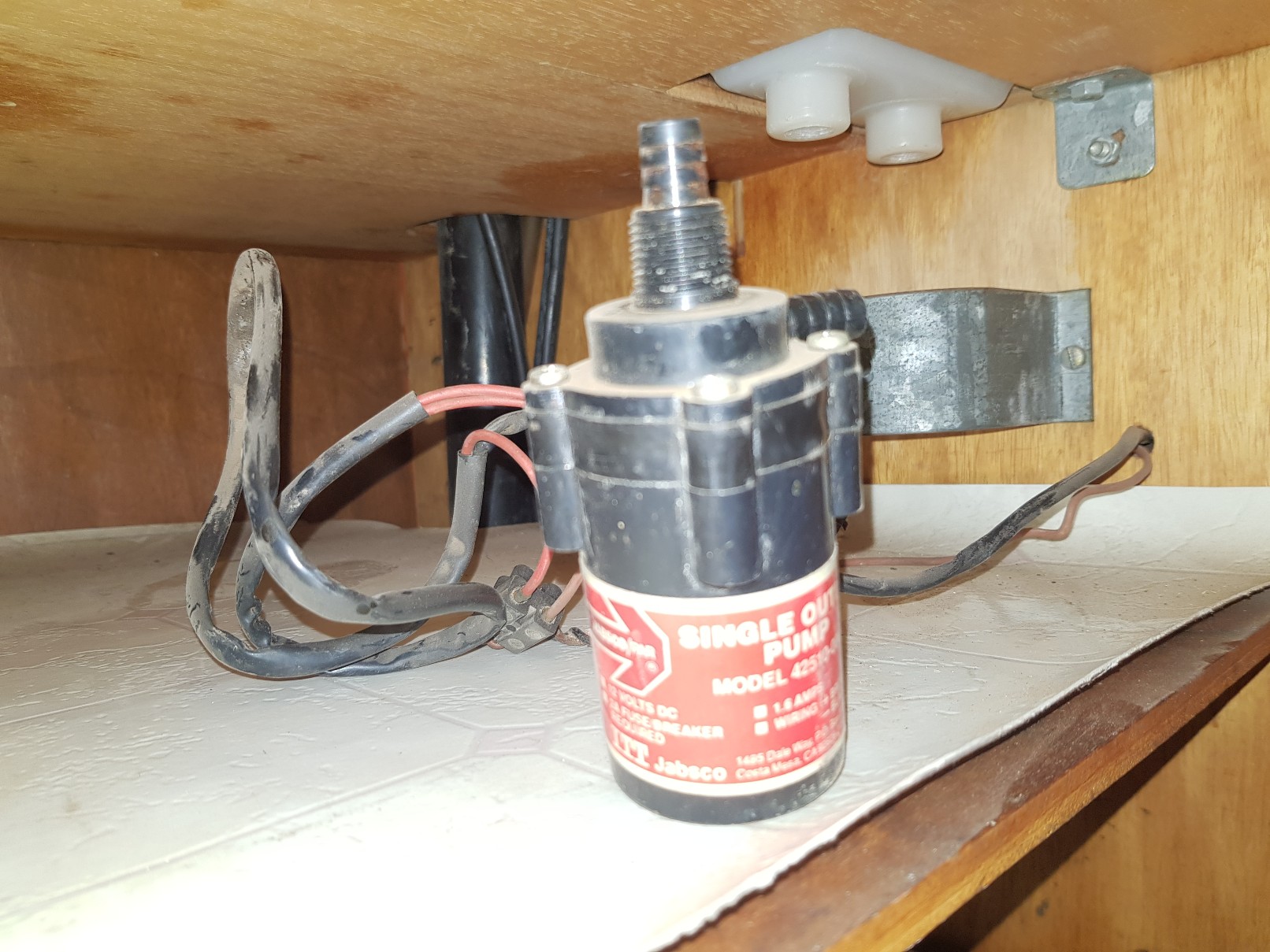

Spüle mit Wasserhahn ist vorhanden, ebenso der Wassertank und ein kleiner (loser) Knopf neben dem Hahn.
Die Wasserpumpe liegt lose neben Anschlusskabeln im Schrank und es gucken mich auch diverse wohl Originale Rohre an. Kann mir bitte auch jemand hierfür das Funktionsprinzip erklären?

Danke für Deine Infos. Auf dem großen Bedienpanel am Schrank steht Westfalia drauf, gut möglich das das etwas spezielles für den US-Markt ist. Da sind Kippschalter für die Komponenten dran....
Ob das kleine Panel unten an der Sitzbank auch Westfalia ist, muss ich erst nachsehen. Anbei ein Bild wo man beide Panels grob erkennen kann. Ich werd mal Detailsbilder machen, am besten von allen Komponenten. :jump:

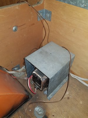

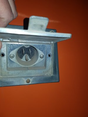

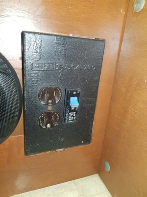

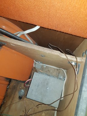

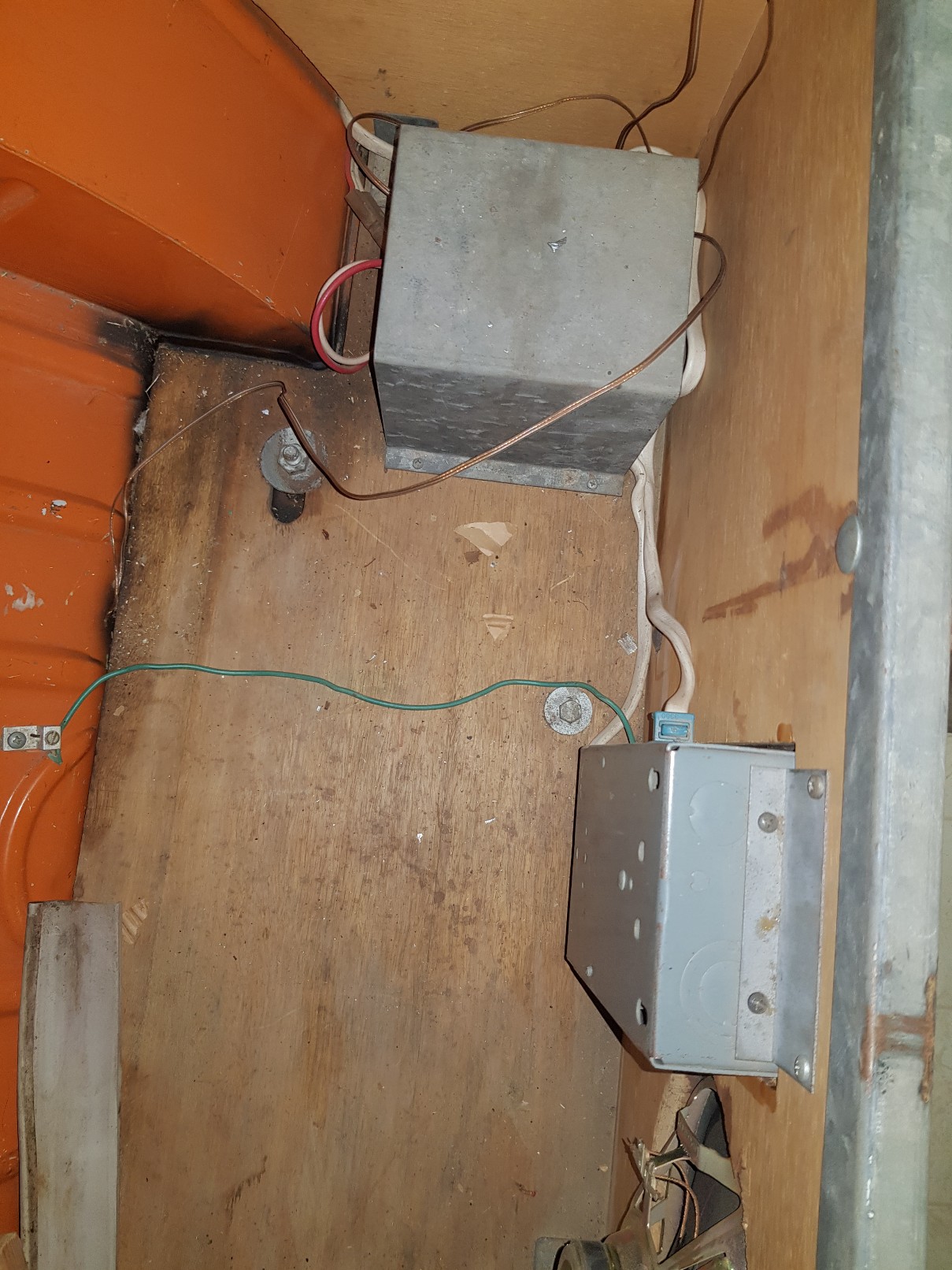

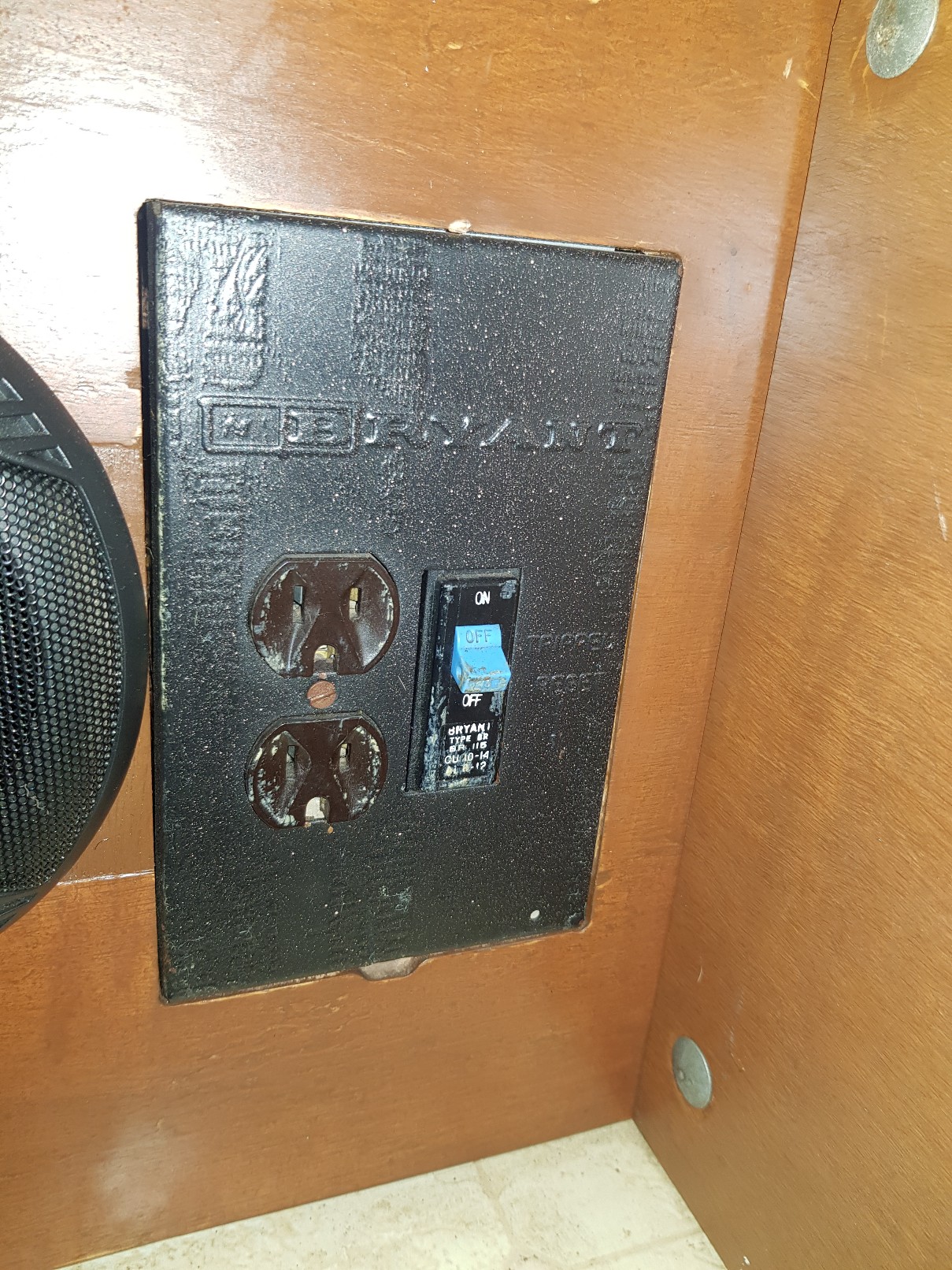

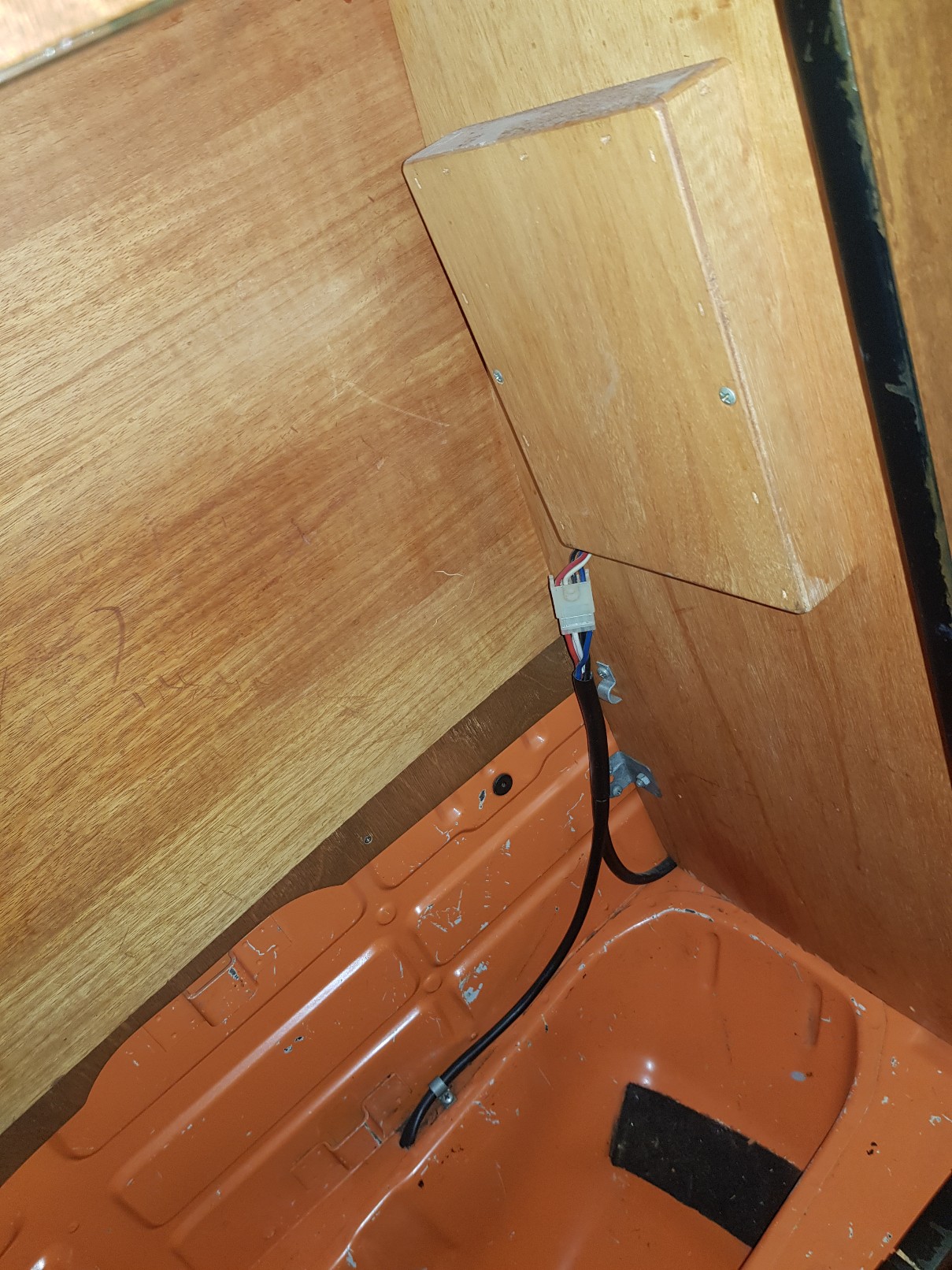

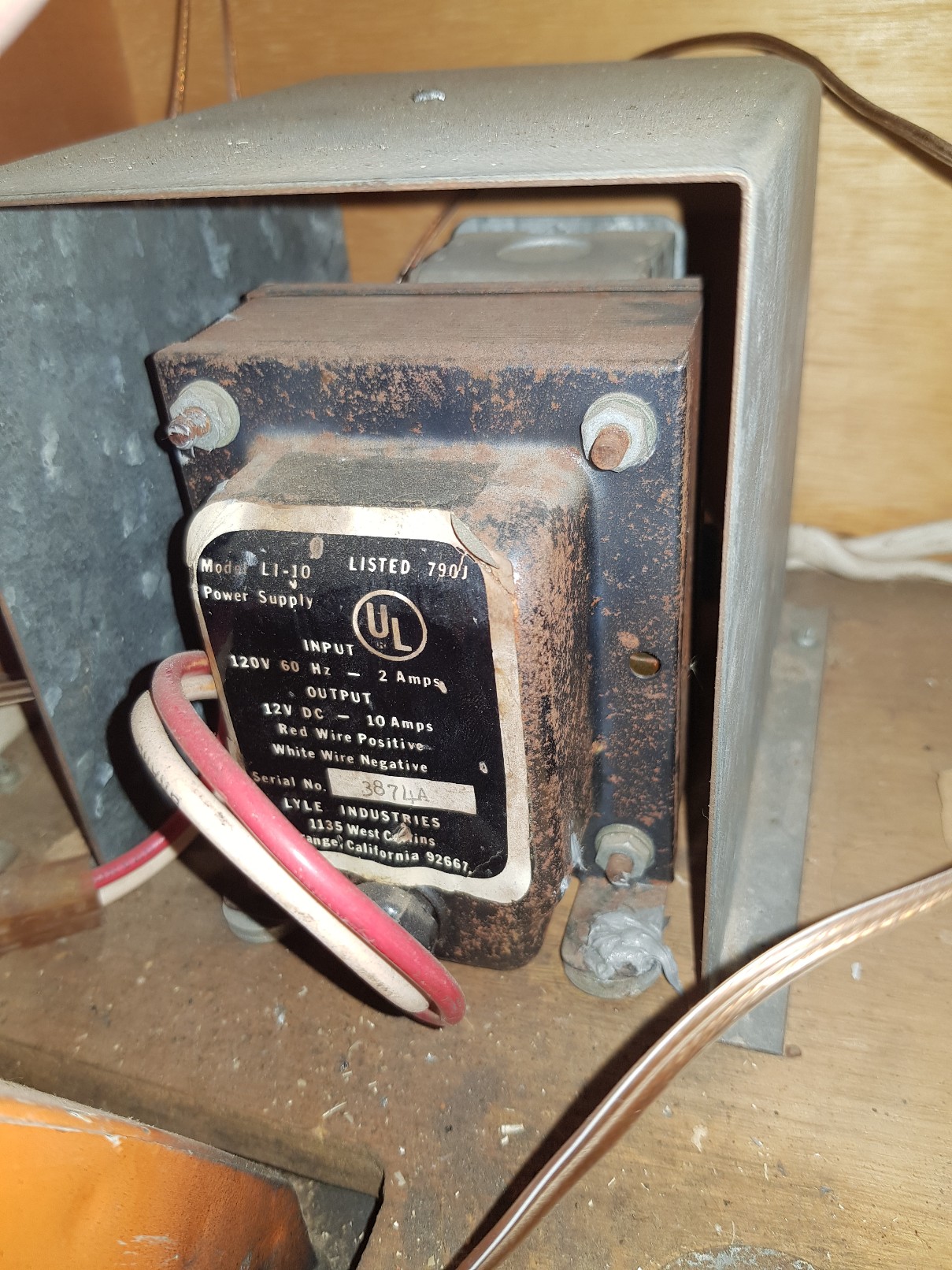

Nichts desto trotz hier ein paar Bilder. Als erstes die Elektrik.
Wenn ich die Teile richtig deute, hat man mittels dem großen Panel am Schrank die Möglichkeit zwischen Batteriebetrieb über eine Zweitbatterie (Kabel geht in Motorraum) und Landstrom (city) zu wählen, um den Kühlschrank zu betreiben. Mittels einer "Eieruhr" kann mal wohl über den Landstrom auch zeitbegrenzt laden. Batteriespannung kann man sich anzeigen lassen. Finde ich ganz gut!
Das Panel unten am Sitz wird über die Außensteckdose versprgt und stellt wohl den Landstrom quasi 1:1 zur Verfügung. Von diesem Panel geht es auf einen Trafo der dann an das grosse Panel am Schrank anschließt.
Wo die Kabel zum Kühlschrank und Pumpe am Wassertank langgehen, habe ich noch nicht klären können.
Also...Landstromsteckdose und Innensteckdoseneinsätze tauschen? Und einen neuen Trafo einbauen?
Dann lässt sich das wohl weiter nutzen...oder was meint ihr?

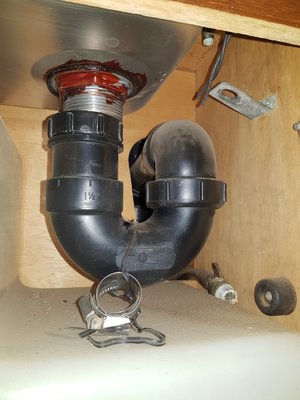

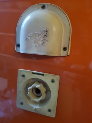

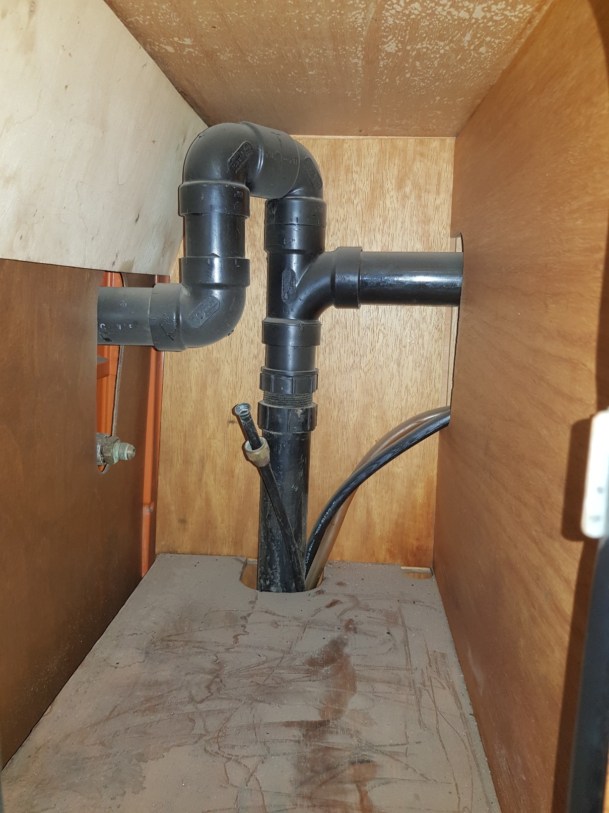

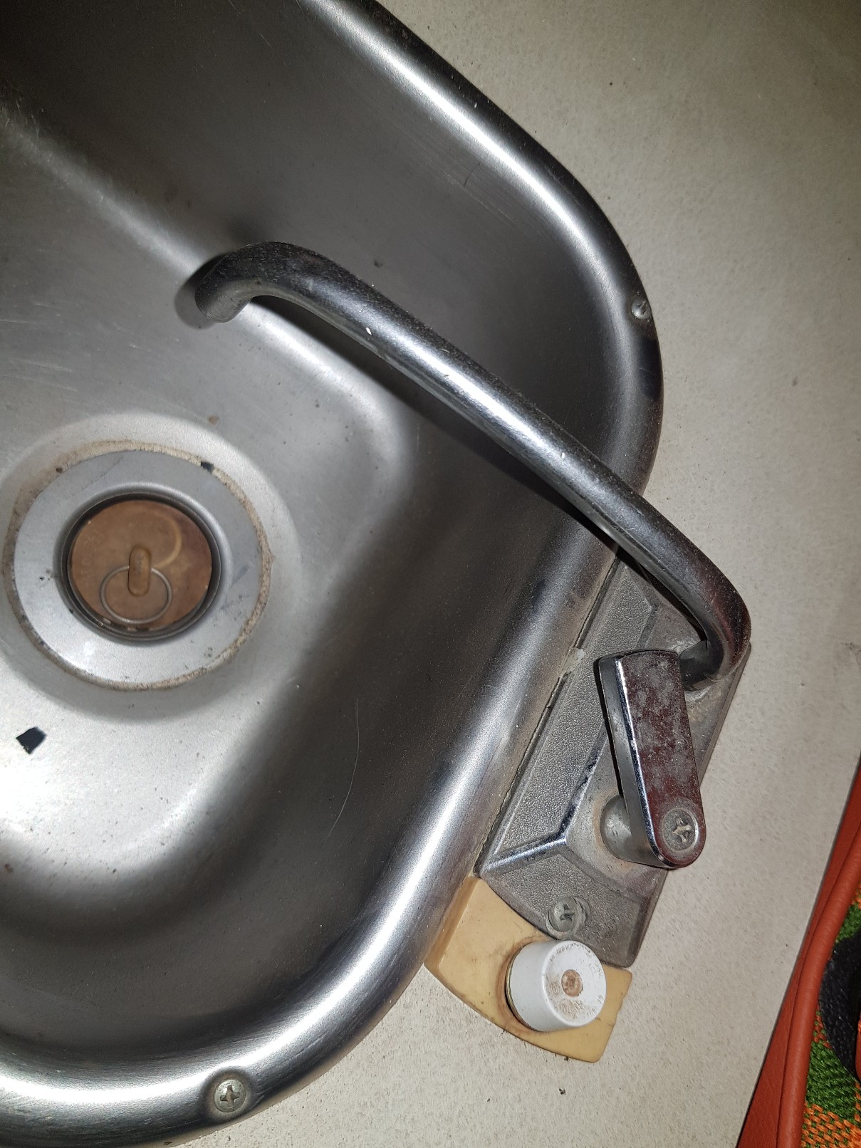

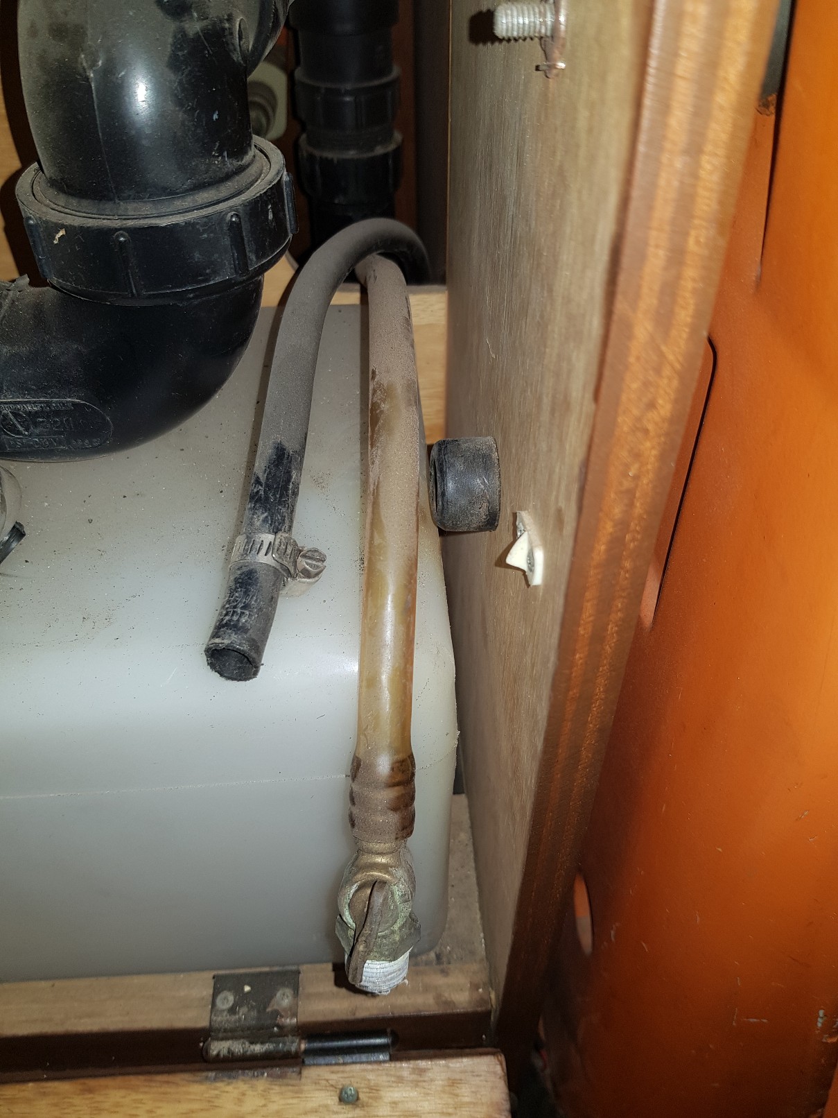

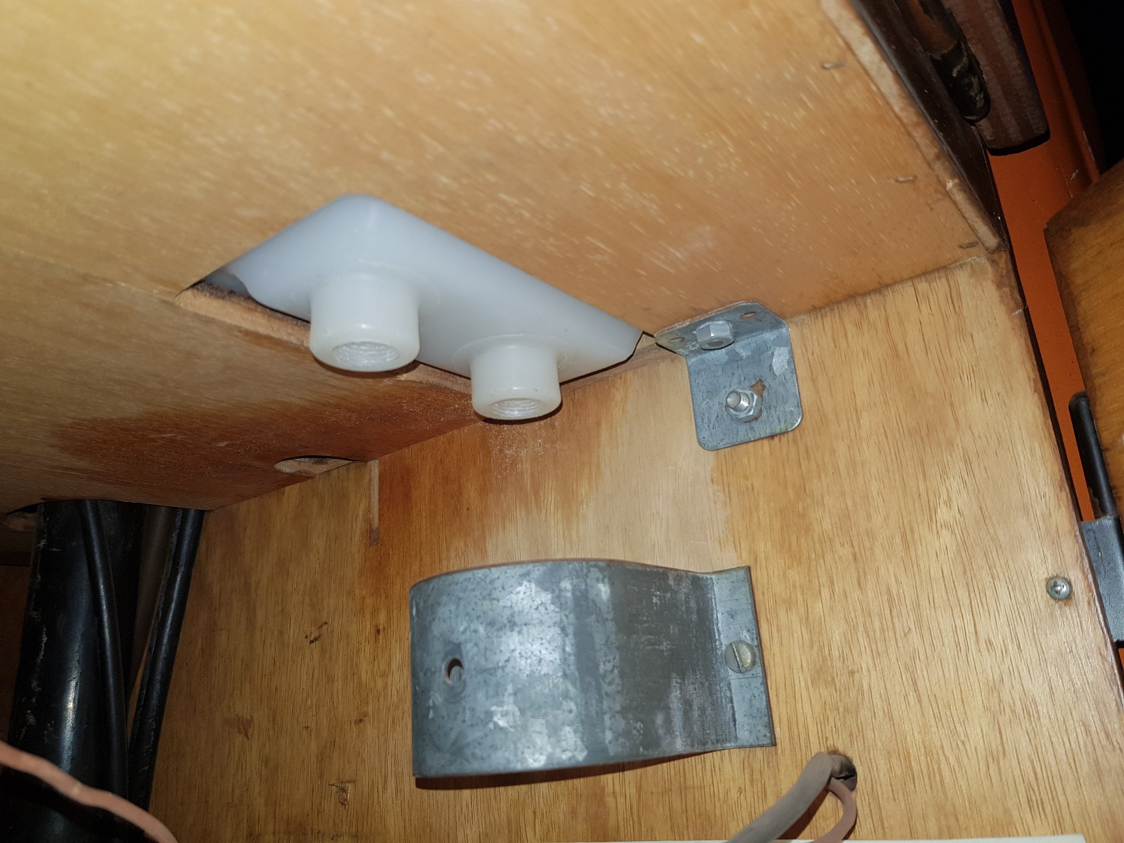

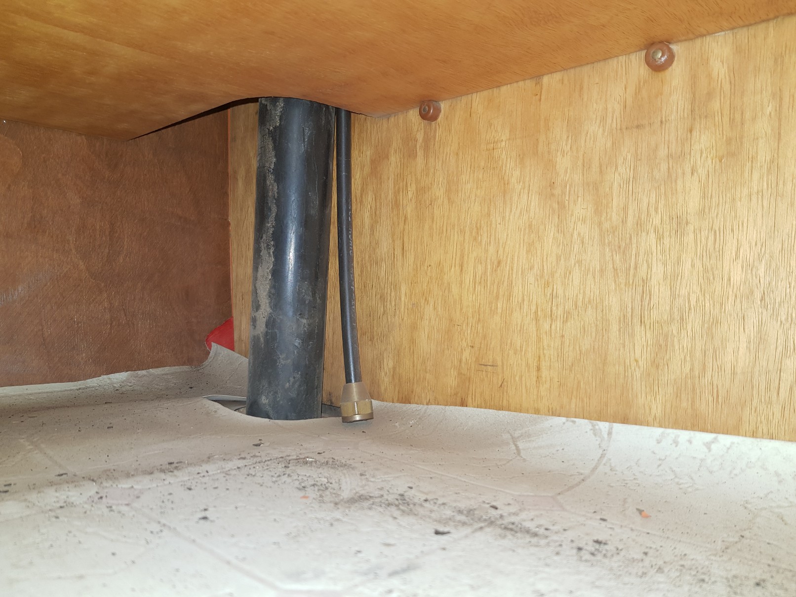

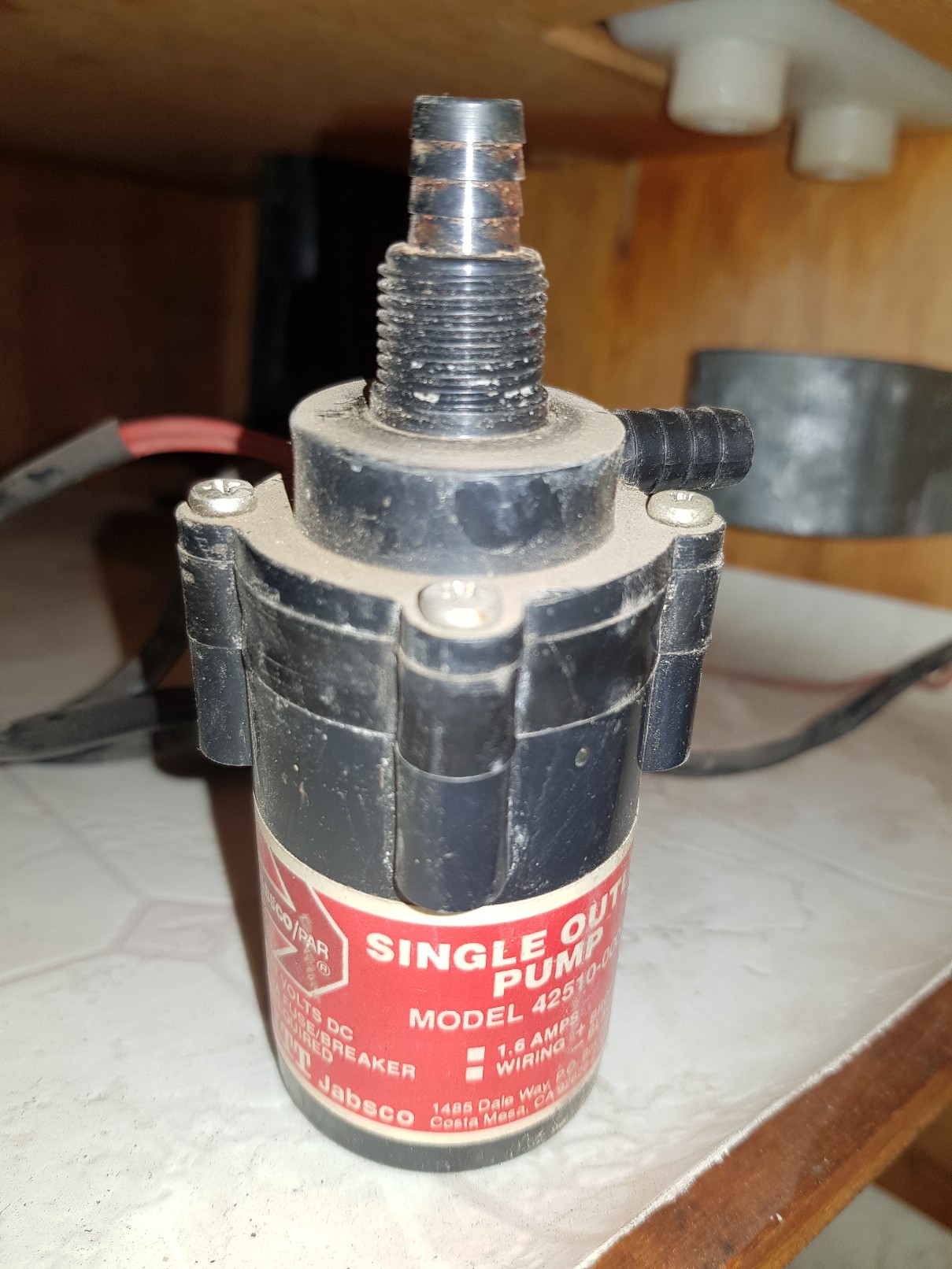

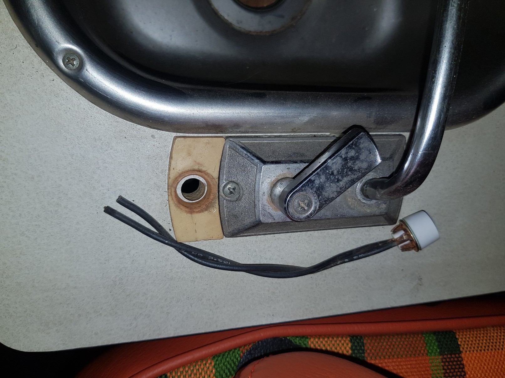

Jetzt noch zum Thema Spüle und Wasseranschluss...
Da ist so ziemlich alles abgeklemmt. Der Ablauf mit Überlauf ist mir klar.
Aber wie ist der Schraubanschluss am Seitenteil (wo die Abdeckung fehlt) zu verstehen, zum extern befüllen oder zum Ablassen vom Wassertank? Der Wasserhahn und der Hebel daneben scheinen separate Anschlüsse zu haben, aber wie funktioniert das da? Pumpe muss ja noch zwischen Tank und Wasserhahn....ein Schlauch mit Absperrhahn ist auch dabei und oben ein loser Knopf.
Vielleicht hat jemand das bei sich funktionstüchtig und kann kurz erklären wie der Kreislauf da aufgebaut sein muss. Und nun noch die Bilder...
Gruss
Matthias
