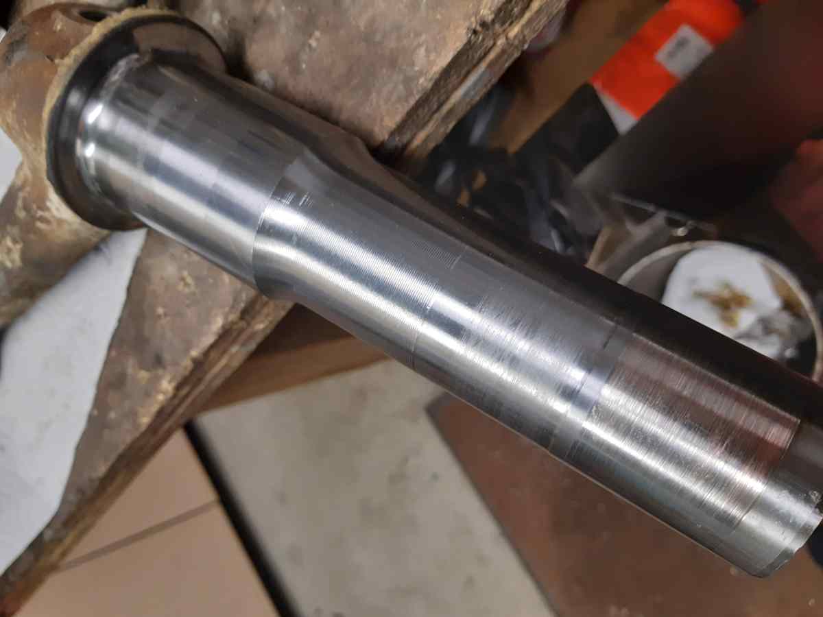

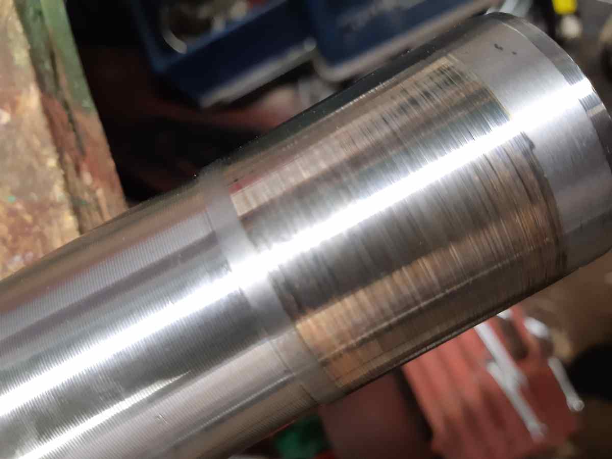

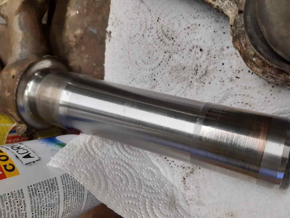

ich hab heute 3 der Tragarme ausgebaut und war leider etwas niedergeschlagen danach.
So gut die Traggelenke waren, so weniger gut sahen die Tragarme aus.
Lohnt sich da ein Messen, oder kann ich das von vorneherein vergessen?
Im Rep Leitfaden steht nur: Auf Verschleiß prüfen......

Hallo Thomas,
vielen Dank. Den Beitrag hatte ich zwar gefunden, bin aber offensichtlich nicht bis zu ersten Seite zurückgesprungen.
Bin gleich mal in die Garage gerannt.... Riefen, ja, aber keine Stufe spürbar.
Einmal vorsichtig geläppt. Machen wieder einen guten Eindruck.
Der Bus hatte in den letzten Jahrzehnten auch wenig Zuwendung in Sachen Technik genossen.....
Abwarten wie die Lager aussehen.
Achskörper ist zwar angerostet, aber noch nicht durch.
Clas

Hallo Clas,
ich hätt' mit Deinen Tragarmen keine Alpträume, zumindest nicht, was die sichtbaren Oberflächen betrifft, denn sooo schlecht sehen die nicht aus. Trotzdem wirst Du um ein präzises Vermessen nicht herumkommen. Da reicht ein guter Messschieber, es kommt ja nicht auf ein Hundertstel an. Die ganze Konstruktion ist recht fehlertolerant. Will sagen: der Wagen fährt einwandfrei, auch wenn ein paar Zehntel Spiel vorhanden sind.

Hallo Wilfgang,
Vielen Dank.
Ist mein erster T2 und ich sammle jeden Tag neue Erfahrungen.
Wollte nur sicher gehen.
Vermessen wer ich sie aber noch wie du gesagt hast.
Clas

meine Tragarme hatten damals auch sichtbare Spuren.
Da sie laut Messchieber noch in der Toleranz waren habe ich sie wieder eingebaut. Seitdem wurden 10.000 km problemlos abgespult.
