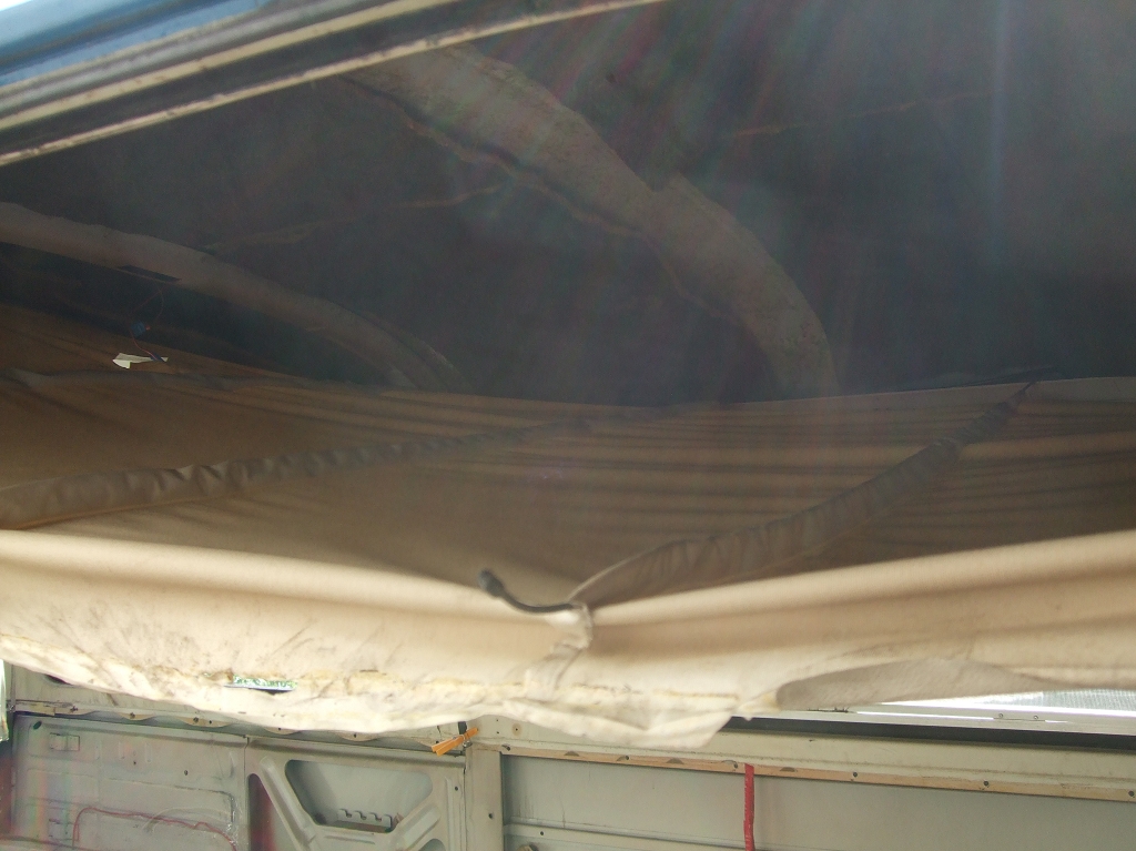

Re: Himmelstange T2 Bj. 1977

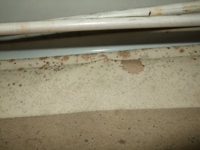

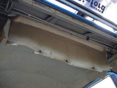

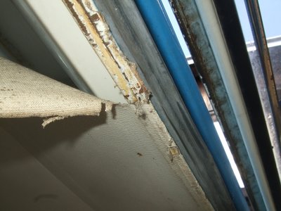

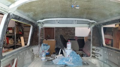

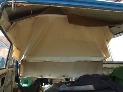

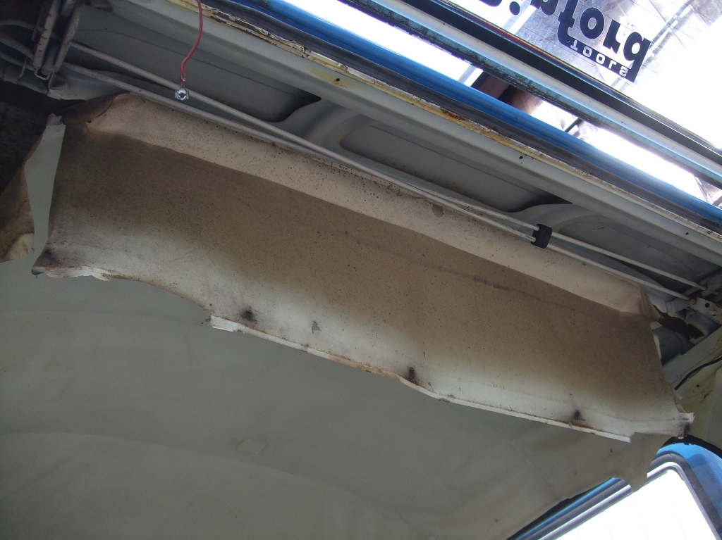

ich hatte damals ein paar Bilder vom Ausbau gemacht, vielleicht hilft das ja wem
LG
Mani
LG
Mani
