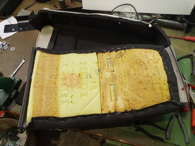

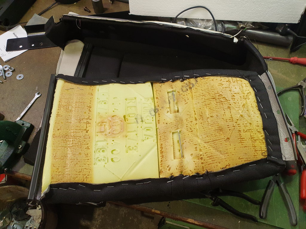

ich habe heute einmal den Recaro Sitz zerlegt.
Da will ich Teile der Rückenlehne und der Sitzfläche mit Westfalia Stoff beziehen.
Nun stehe ich bei der Rückenlehne etwas auf dem Schlauch.
Das ist der Teil der Rückenlehne, den ich umpolstern will.
Der Ausbau ist noch einigermaßen ok.
Aber der Stoff ist auf dem Schaumstoffkern fest getackert.

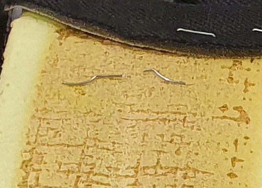

Aber mit Klammern, die ach außen gehen:
Nach etwas suchen bin ich auf die Outward clinch Klammern gekommen.
https://www.stapleheadquarters.com/Item ... A16/ST50OC
Allerdings habe ich dafür keinen deutschen Begriff und Händler gefunden.
So etwas muss es doch her auch geben.
Hat da jemand Ideen?
Das wird wieder eine schöne Aktion mit der Nähmaschiene :D
[attachment=0]Rückenlehne3.JPG[/attachment

Viel Spaß beim Nähen. Habe ich schon mehrmals gemacht, und das geht mit der Haushaltsmaschine. Schwierig ist Kunstleder weil das kaum gefördert wird, oder wenn der Schaumstoff unten liegt bleibt es auch hängen.
Habt ihr einen Obertransport? Das hilft ungemein.

Die Frage war ja, wo ich die Klammern her bekomme, die sich nach außen biegen.
Aber ich kann es ja auch mit ner gebogenen Nähnadel fest machen.

Probier es anders: klebe einen Stoffstreifen links und rechts auf die Rückseite, mit Pattex oder einem Sattlerkleber (Kontaktkleber!), Dann kannst du den Bezug daran grob fest nähen. Oder tackern wenn du einen Teil von dem Streifen nicht fest klebst. Das reicht und ist auch einfach wieder zu lösen wenn du noch mal einen anderen Bezug willst

Doch die erinnern mich sehr an die Tackerklammern, mit denen man Menschen zusammentackert, bzw. die Haut selbiger. Die funktionieren ja auch ohne Gegenhalter, allerdings gehen die nach innen zusammen, nicht nach außen. Die Haut-Tacker-Klammern werden beim Austreten aus der Maschine so verformt, dass sie sich unter der Haut zusammen biegen. Man braucht also kein Gegenstück wie beim Bürotacker. Wär' auch unpraktisch, wenn man eine Platzwunde am Kopf tackern muss :mrgreen:.
Aber so eine ähnliche Technik könnte es auch für das Tackern von Schaum geben.

bulli71 hat geschrieben: 05.03.2020 21:58 Schwierig ist Kunstleder weil das kaum gefördert wird...
Könner legen dann Streifen von Backpapierfolie dazwischen und dann funzt es prima. … fragt mich bitte nicht woher ich das weiß. :D
… na gut, das "Wegfummeln" des Backpapiers ist dann etwas nerfig. :?
Tanjas&Thomas_T2b hat geschrieben: 05.03.2020 22:09 Die Frage war ja, wo ich die Klammern her bekomme, die sich nach außen biegen.
Das ist in der Tat etwas "tricky". Kaum zu finden so etwas …
Ich brauchte einmal so etwas, um eine Motorradsitzbank wieder instand zu setzen.
Hab dann ein normales Klammermagazin genommen, und dies von der Innen- (U) Seite (einseitig!) winkelig "gedremelt", so dass dann beim Eintackern die Klammern auch nach außen wandern können.
Drahthärte / Untergrundmaterial sowie "Schlaghärte" sind dann allerdings sehr erfolgsabhängig und man muss etwas ausprobieren.
Tanjas&Thomas_T2b hat geschrieben: 05.03.2020 22:09 Aber ich kann es ja auch mit ner gebogenen Nähnadel fest machen.
Vielleicht ist das sogar die Nummer "sicher", bei stinknormalen Polsterklammern müsste der Untergrund auch stabil genug sein, was sich aus der Entfernung schlecht beurteilen lässt.

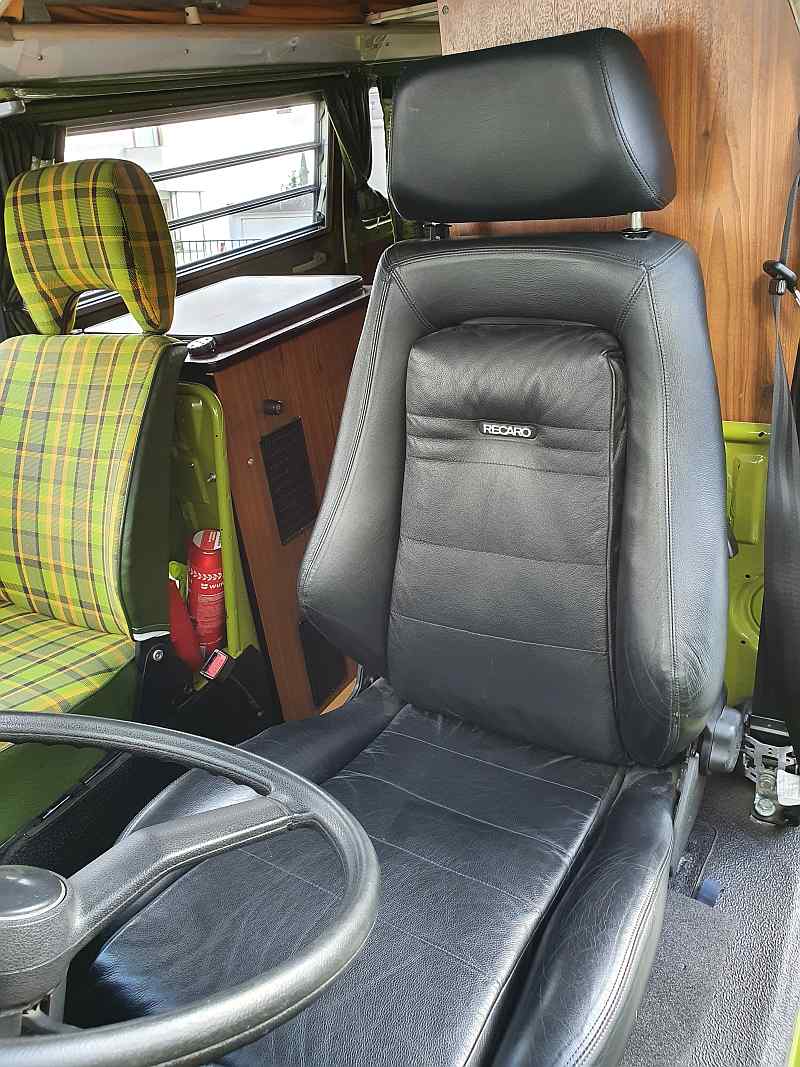

Rückenlehne3.JPG[/attachment Viele Grüße Thomas [/quote] Hallo Thomas, da habe wir ja das gleiche vor. Ich hatte mir vor 3 Monaten auch ein paar ältere Recaros gekauft. Die Mittelbahn möchte ich auch mit Westfalia-Stoff beziehen und die Flanken in Leder belassen. Als ich in Frankfurt bei einem Recaro-Stützpunkt und Sattler war, wurde mir auch von diesen speziellen Klammern erzählt. Ich mache mir da aber weniger Sorgen, da einer meiner Sitze der Schaumstoff an der Lehne bereits einmal erneuert wurde. Dieser wurde nur verklebt und das scheint ganz gut gehalten zu haben. [attachment=0]Recaro.jpg
Hallo Thomas,

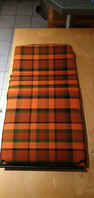

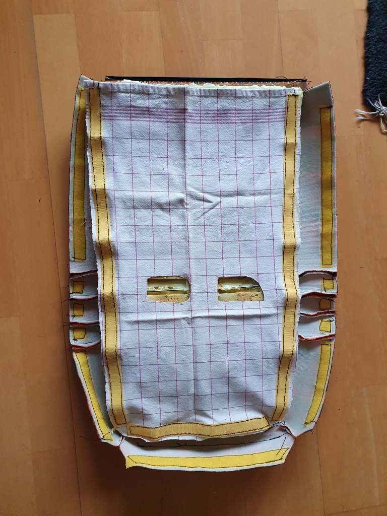

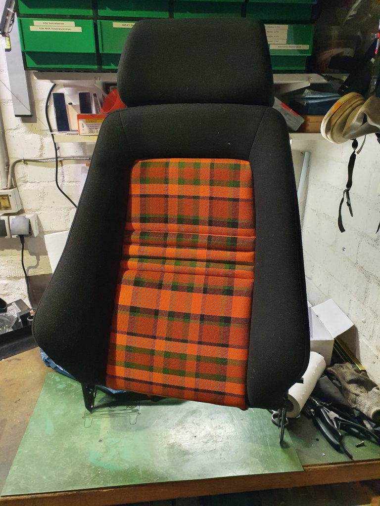

das Wochenende war mal wieder recht erfolgreich.
Erst einmal habe ich mir Schablonen angefertigt:
Dann ging es an die Nähmaschine und ich habe mal wieder mächtig mit dem Stoff rum geärgert.
Der Unterfaden hat immer Schlaufen gezogen. Mit einem Blatt Papier als Unterage ging es dann recht gut.

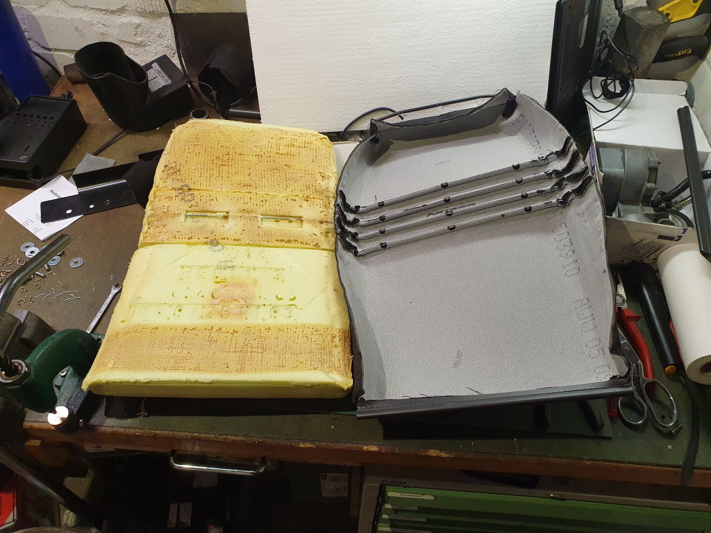

Für die Befestigung des Rückenteils habe ich mich nun für Klettband entschieden.
Ich habe als ein altes Küchentuch zerschnibbelt und Klettband drauf genäht.
Das Ergebnis sieht eingebaut dann so aus.
Das Sitzteil muss ich noch mit Polsterklammern mit dem Schaumstoff verbinden.
Ich hoffe das meine Polsterklammern und die Zange morgen mit der Post kommen.

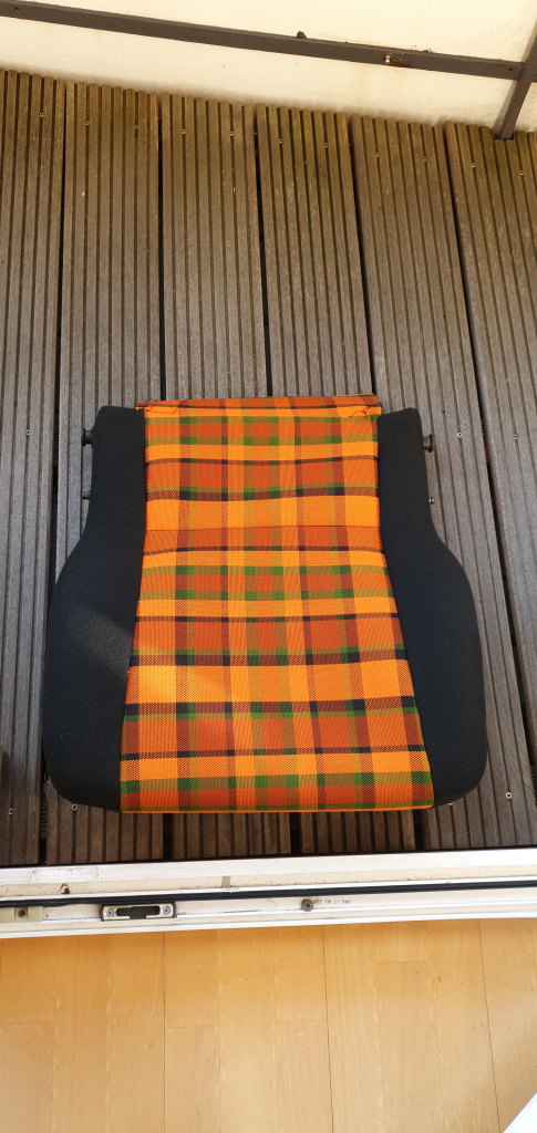

Ab so sieht es schon mal aus, wenn man den Stoff drüber wirft:
Das könnte was werden.

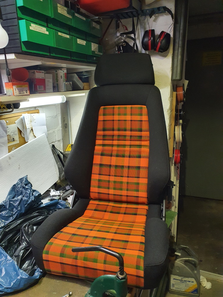

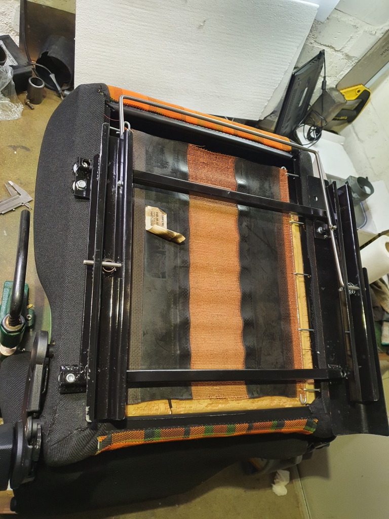

Beiträge: 5190
Re: Recaro Sitz Umpolstern

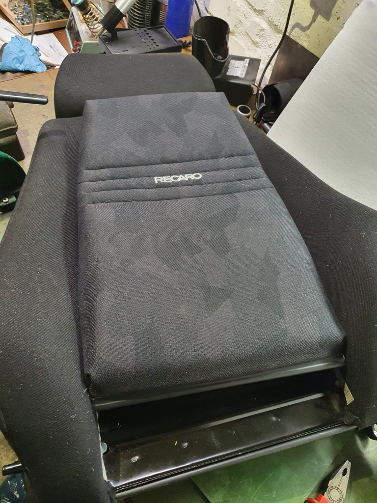

ich habe nun alles zusammen.
Das sieht schon mal ganz gut aus :mrgreen:
Hier noch mal die Konsole mit einer leicht außermittigen Sitzbefestigung:
