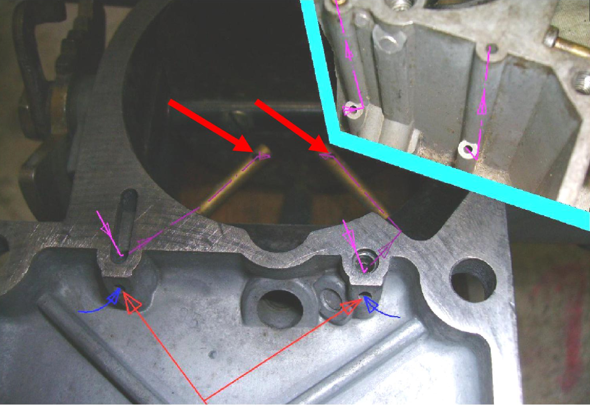

Die Käferfriseure machen aber auch eine vergrößerte /verbesserte Anreicherung, indem sie die beiden Löcher in den Bohrungen oben entsprechend aufreiben.
(Dicke rote Pfeile, Bildquelle: http://www.wonnegautriker.de/PDF/Vergaser.pdf)
