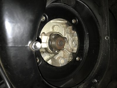

hallo.....da ich in Bezug auf VW Motoren ein Neuling bin hab ich mal folgende Frage:
Es rappelte plötzlich im Motorraum und die Ladekontrolleuchte brannte dauernd,Habe dann gesehen,das das Lüfterrad nicht mehr fest war.Alle 3 Schrauben guckten raus. Nachdem ich die Bleche abgeschraubt habe,konnte ich das Rad abziehen.Ein Stück Gewinde steckt noch in der "Dreieckaufnahme" .Will gleich mal probieren,ob ich das Restgewinde mit einer Winkelbohrmaschine anbohren kann und es ausdrehen.wenn es nicht klappt:::ist es möglich,das Teil abzuziehen?Und wenn ja,was grauch ich dafür? Danke schonmal im vorraus,falls jemand ne Idee hat.

ich würde es mit einem Ausdreher probieren.
Z.B. das Hazet 840/5 Schraubenausdreherset. Da kannst du versuchen in die 8er Schraube ein 5mm Loch zu bohren und dann mit dem Ausdreher die Schraube raus drehen.
Wenn das Gewinde noch intakt ist, sollte das kein Problem sein.
Einen Abzieher ansetzen könnte im eingebautem Zustand schwierig sein.
So viel Platz ist da hinten ja nicht, aber ein Zweiarmabzieher könnte noch passen.
Die "Dreieckaufnahme" auf der Kurbelwelle sitzt in der Regel sehr fest.
Da braucht man einen guten Abzieher mit recht flachen Greifern, damit die greifen können.
Von daher würde ich erst mal mit einer Winkelbohrmaschiene und einem Ausdreher probieren.

das sieht so sauber aus, da würd' ich's erst mal "im Guten" probieren: mit einem kleinen, scharfen Meißel am äußeren Rand der abgerissenen Schraube ansetzen und mit kleinem Hammer dort eine kleine Kerbe einschlagen. Eventuell dreht er sich da schon; wenn zum Motor hin genug Platz ist, schraub' ihn 'rein nach hinten durch, sonst halt nach links, dass er 'raus kommt.
Hat schon oft funktioniert, gutes Gelingen.

So.....Gewinde ist raus und der neue Endtopf kam auch Heute.Werde morgen mal alles zusammenstecken und die Schrauben vom Lüfter diesesmal festkleben. Ich hoffe,das war es für dieses Jahr.....
