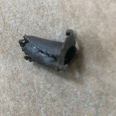

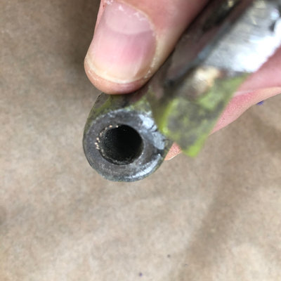

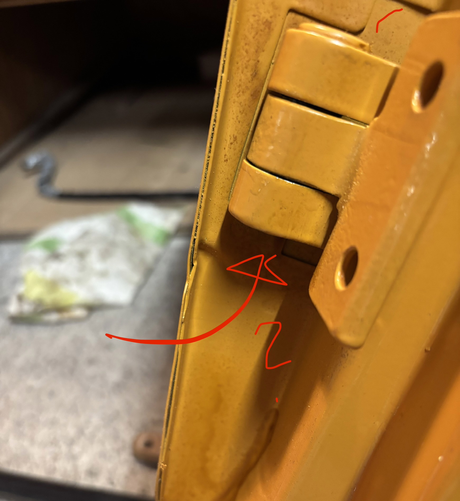

Ich bin auch gerade am Thema Scharnier, weil bei meinem 71er Bus auch alles ziemlich ausgeleiert ist. Wie aber bekomme ich das zerlegt? Mit Austreiben (unten nach oben) tut sich trotz ,,einweichen“ mit WD40 gar nix.. und noch mehr draufhämmern hab ich Skrupel.

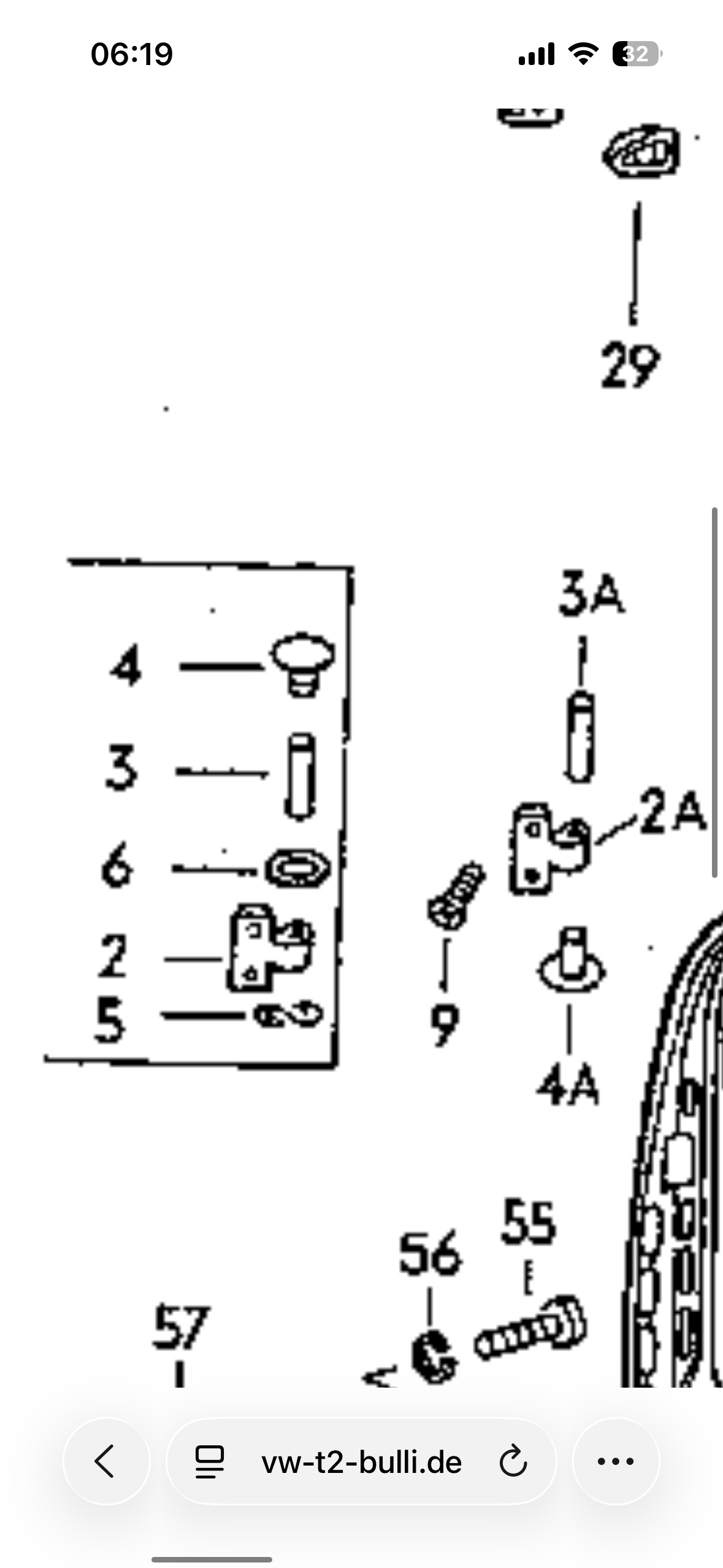

Und welches Teil soll denn die Buchse sein auf der Zeichnung, 4A?

die 4A Seite ist nicht Deine - erst ab Mitte 1975 ab FIN 215 2 153 713, da wurden die Schaniere geändert - Deine ist im Kasten links.
https://www.vw-t2-bulli.de/michaelknapp ... 07100.html
