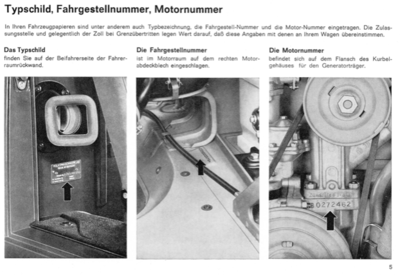

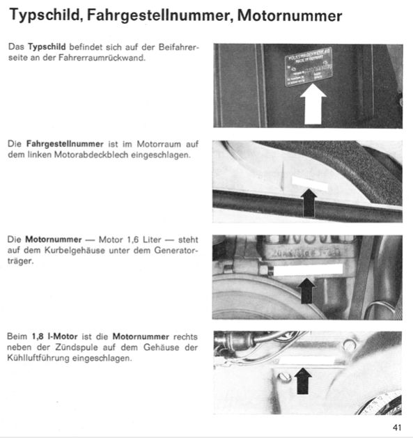

Hallo Detlef ,
schau mal in Betriebsanleitungen:
http://www.vw-t2-bulli.de/index.php?de-books-manuals
Bei früheren Modelljahren auch im Motorraum rechts unter dem Luftfilterhalter:
So rostig wird es dahinten auch eher nicht.
Was ist vorne mit dem Typenschild? Fehlt das auch? (Ist aber nicht fälschungssicher, lässt sich schnell austauschen)
Ein heftiger Auffahrunfall könnte noch eine Ursache sein, würde man aber irgendwo immer noch sehen und war damals dann eher Totalschaden. Ausländisches oder deutsches Fahrzeug? In manchen Ländern hat man sich darum nicht gekümmert. Bei uns wäre nach einem Unfallreparatur zum nächsten TÜV auch die Nummer wieder am Platz.

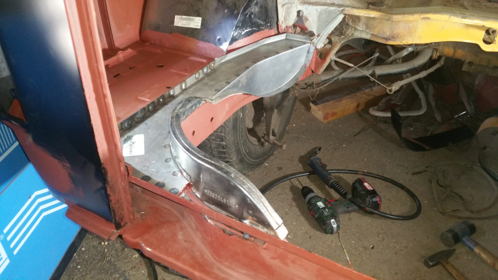

also sowohl mein Westi als auch der Hochdach hatten genau an der Stelle größere Korrosionsprobleme, hauptsächlich weil die Abdeckbleche und der darunterliegende Träger durchgerostet waren. Hier ist es (in Absprache mit dem TÜV) möglich, dass das Blech komplett entfernt wird und ggf. die Fahrgestellnummer an einer anderen Stelle eingeschlagen wird. Dies müsste aber so in den Fahrzeugpapieren hinterleg worden sein. Schau da ggf. mal rein, vieleicht steht dort etwas.
Beim Westi konnte ich das noch halbwegs umgehen, weil ich das Blech quasi am "seidenen Faden" hängen lassen konnte. Beim Hochdach musste ich es aber komplett entfernen und anschließend wieder original einsetzen (in Absprache mit den TÜV). Ging halt nicht anders, denn hier war alles komplett ruinös.
@Detlef: Stell doch mal ein Bild von der betreffenden Stelle rein, dann sieht man ob und wie hier gearbeitet wurde.
Re: Fahrgestellnummer Motorraum
Merkt das überhaupt einer?Sgt. Pepper hat geschrieben: ↑14.03.2020 09:21 Beim Westi konnte ich das noch halbwegs umgehen, weil ich das Blech quasi am "seidenen Faden" hängen lassen konnte. Beim Hochdach musste ich es aber komplett entfernen und anschließend wieder original einsetzen (in Absprache mit den TÜV). Ging halt nicht anders, denn hier war alles komplett ruinös.
Ein bekannter Karobauer schlägt Fahrgestellnummern öfter mal einfach ein wenn er das Blech in dem sie eingeschlagen war ersetzten muss. Lediglich wenn er eine komplette Karosserie tauscht und die alte Nummer ausgeixxt wird spricht er das mit dem TÜV ab.
Gruß Bernd
