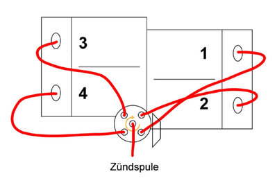

von hinten auf den Motor geschaut, sollte sich folgendes Bild zeigen: Wenn Du nun die Ventile für Zyl 1 einstellst, muss bei abgenommener Verteilerkappe der Verteiler-Läufer auf Zyl 1 zeigen, da sollte sich auf dem Verteilergehäuse eine Kerbe befinden.
Die Ventile von Zyl 3 befinden sich dann auf Überschneidung, d.h. beide Ventile sind etwa 0,4 mm hineingedrückt.
Bewegt man die KW leicht rechts und links, so bewegen sich die Ventile an Zyl 3 abwechselnd, während die Ventile bei Zyl 1 geschlossen bleiben und sich da nichts bewegen darf.

Re: Ventileinstellung Zündkabel falsch gesteckt?
Danke dir, laut deiner Zeichnung, sind bei mir also eindeutig die Zündkabel zu Zylinder 1 und 2 vertauscht. Motor läuft trotzdem. Daraufhin ja die vielen???? Mache ab morgen mal weiter und versuche das Rätsel zu lösen.

Zündfolge 1 4 3 2 ist nun einmal das Evangelium.

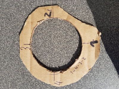

Tut mir leid , für die Verwirrung wegen der Zündfolge . Die Zündkabel waren so geführt , das man denn Verlauf nur ertasten konnte . Messtechnik , ohm Meter , Gab jedoch , das entsprechend der Zeichnung die Zündkabel montiert sind . Das heißt Verwirrungg erledigt , zündfolge gemäß dem Evangelium richtig verkabelt . Als kleine Entschuldigung ein kurzer Erfahrungsbericht , ich übe ja noch am Bulli . Interessant fand dich , dass im großen Internet praktisch überhaupt keine Videos oder Erfahrungsberichte zur Ventil Einstellung beim Flach Boxer Motor vorliegen . Alles was so auf YouTube und den üblichen Verdächtigen zu finden ist , bezieht sich immer nur auf den Käfer Motor und das ganze auch noch im ausgebauten Zustand . Das ist ist natürlich wenig Praxisnah und hat nicht wirklich geholfen . Wenn auch noch nicht Bulli , so doch hobbymäßig Oldtimererfahren , bin ich wie folgt vorgegangen . Als erstes natürlich den jeweiligen Hinterreifen ab, um an die Ventildeckel heranzukommen .
Das ganze ist im eingebauten
Zustand ja durchaus etwas fummelig . Aber mit Ruhe und spitzen Fingern machbar . Zum lösen der Ventildeckel Befestigung , habe ich einen Hebel aus dem Fahrrad Sortiment genommen das heißt zum Abhebeln der Bügel , die sind ausreichend kurz genug und haben eine gute Kröpfung um den Ventildeckel Bügel abzuhebeln , ohne Kratzer oder Beschädigungen zu verursachen . Begonnen natürlich mit Zylinder Nummer 1 , dass heißt Zylinder auf ZündOT gestellt , entsprechend der Markierung auf der Keilriemenscheibe, entsprechend auch zur kleinen Kerbe im Verteiler Gehäuse . Weiter dann in der Folge 2 3 4 . Dazu habe ich einfach am Generator mit dem 22 er Schlüssel rückwärts gedreht , ging trotz eingebauter Kerzen erstaunlich einfach . Zur Hilfe um den jeweiligen Zünd
OT des Zylinders zu ermitteln , habe ich mir aus Pappe , siehe Bild , eine kleine EinstellHilfe geschnitten ,mit der Nagelschere , im Durchmesser 65 Millimeter , und die auf den Verteiler drauf steckt.
Alle Einlass Ventile Stimmten im Masz , die Auslass Ventile waren durchgehend bei 0,1 mm . Ich habe die Ventil Einstellung der Auslassventile auf schmatzend 0,2 mm eingestellt . Sollmasz ist kalt für alle Ventile 0,15 mm .
Motor läuft , keine erhöhten Ventil Geräusche hörbar , alles dicht , somit bin ich natürlich sehr zufrieden und beruhigt auch auf größere Touren jetzt gehen zu können . Ich hoffe keine groben handwerklichen Fehler gemacht zu haben , und wollte auch nicht mit einem Anfänfer Bericht langweilen , aber es muss ja keiner lesen . Vielen Dank für Hinweise und Unterstützung , Grusz in die Runde
Mani
- Beiträge: 1468
- IG T2 Mitgliedsnummer: 79
da für alle Ventile 0,15mm vorgegeben ist, würde ich das auch so einstellen.
Das mit der Papphilfe kann man machen, aber ich finde die "Überschneidungsmethode" genauer. Ich hatte mir mal mit ner Reißnadel Markierungen auf dem Verteiler gemacht, aber genau ist das irgendwie nicht.
Wenn ich Zylinder 1 einstelle, schaue ich schon, wie der Verteiler steht, damit ich grob weiß, ob ich an der richtigen stelle bin. Dann hab ich die Finger an den Kipphebeln vom 3. Zylinder und fühle die Bewegungen, während ich am Generatorrad drehe mit nem 22er Schlüssel. Bei einer Drehung bewegt sich ein Hebel nach außen, einer nach innen. Dann gibt es einen Punkt wo sich die Bewegung umkehrt. Dieser Punkt ist entscheidend. Das kann man am besten fühlen ohne hinzusehen. Ich bin nur 1,70m groß, aber meine Arme reichen trotzdem. Wenn du diese Methode mal ausprobierst, wirst du feststellen, dass sich per Sicht am Verteiler nicht all zu viel tut. Es ist also gar nicht so sicher, dass du nur mit der Markierung den exakten Punkt triffst.
Es wird immer der gegenüberliegende Zylinder auf Überschneidung gebracht, also für Zylinder 3 dann entsprechen Zylinder 1 erfühlen.
schöne Grüße
Mani
