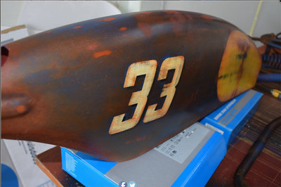

Hi liebe Gemeinde:-), ich hätte da eine Frage wer hat sein Fahrzeug mal eine künstliche Patina Schicht verpasst, und wie habt ihr das gemacht? Bilder sind Wilkommen
, ein wenig oder mehr bekannter Künstler hat das mal mit einen Tank gemacht(Ebike), was ich sehr schön finde

Der Tank ist aber schon nochmal ne andere Nummer als einfach Rostlack aufpinseln.. da ist ja ne Basis Lackschicht und es rostet ja nur an ein paar Stellen..
das ist deutlich aufwendiger.. und ich finde auch schöner..
