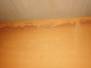

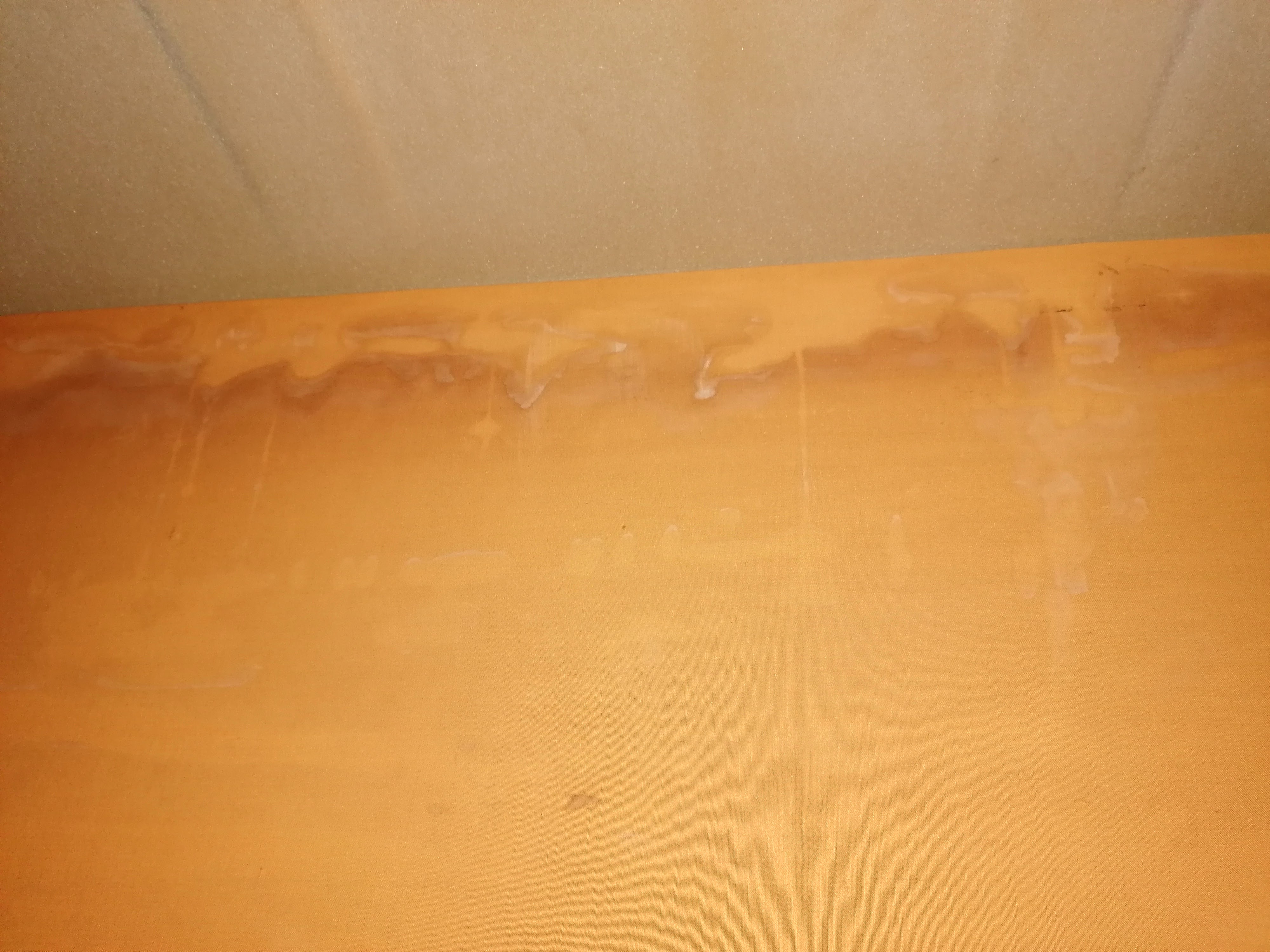

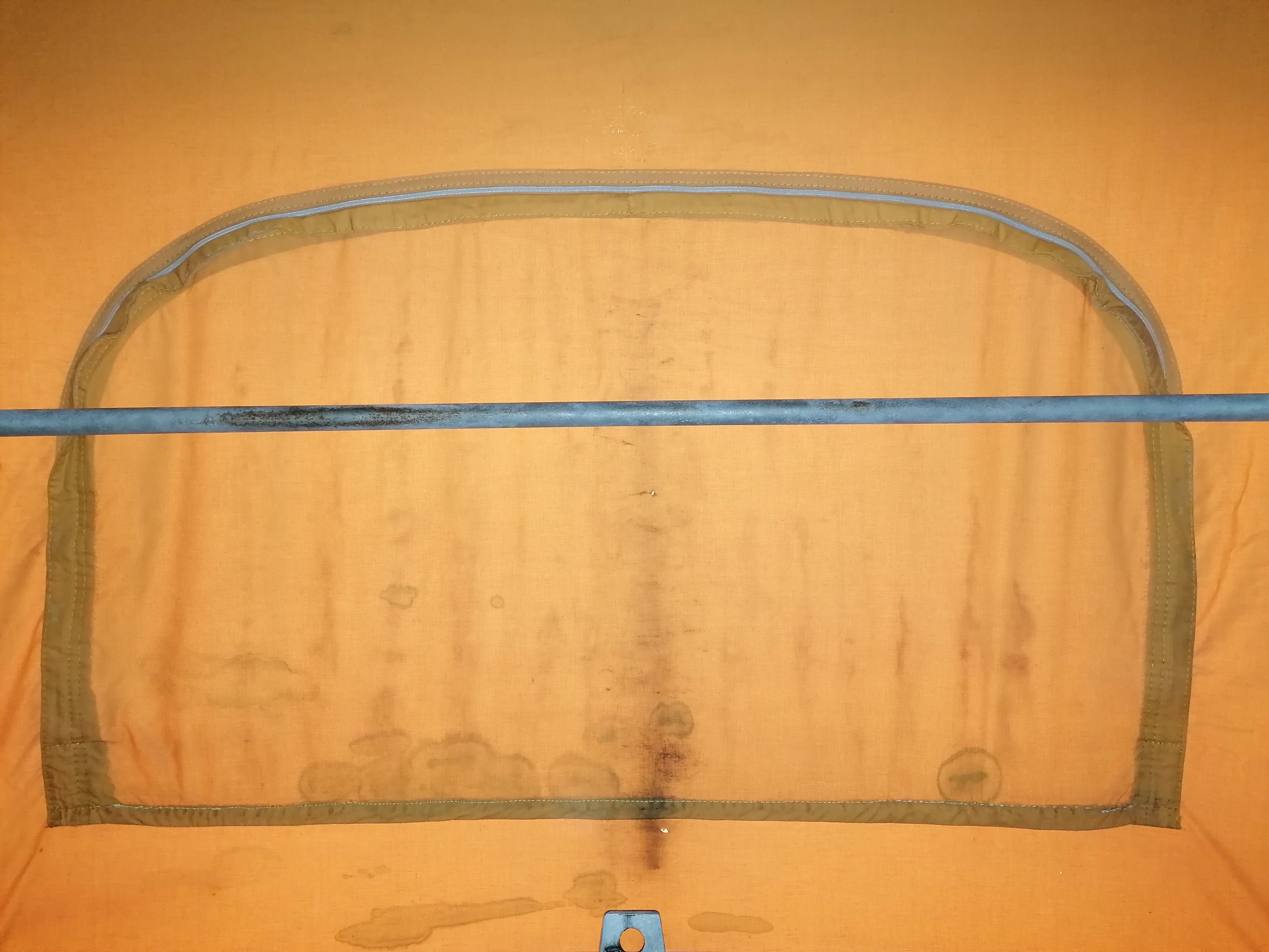

bei meinem kürzlich erworbenen Westfalia benötige ich bitte Eure Erfahrungen als Entscheidungshilfe bez. Faltenbalg reinigen oder erneuern.
Eingebaut ist noch der Original Faltenbalg mit 2 kl Löchern im Stoff aber leider stark verschmutzt (siehe Anhang).
Ich bin mir unsicher ob der Stoff noch zu retten ist und mit welchem Aufwand.
Wie ist Eure Erfahrung? Lieber gleich erneuern?
VG Jörg
VG Jörg

Hallo Jörg,
Wasserflecken geh'n evtl. nicht ganz 'raus, trotzdem würde ich es erst mal mit Wolfgangs Methode versuchen. Neu kaufen kannst Du immer noch, falls das Ergebnis nicht zufriedenstellend ist.
