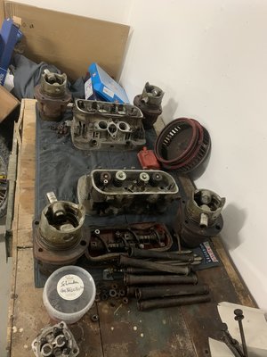

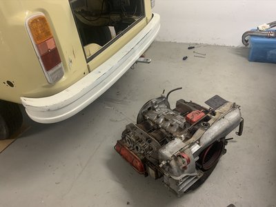

Guten Tag Zusammen,

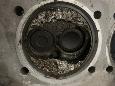

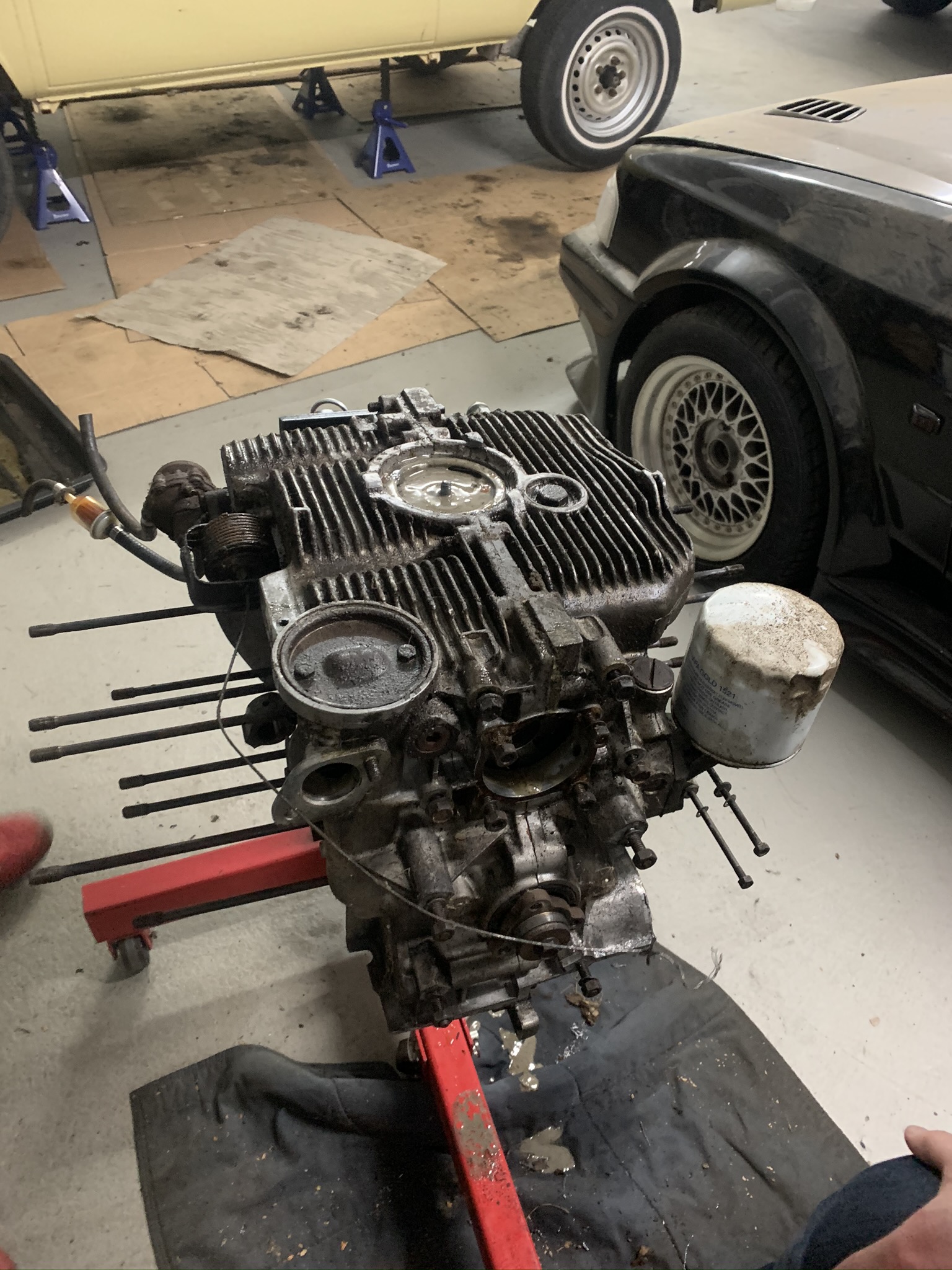

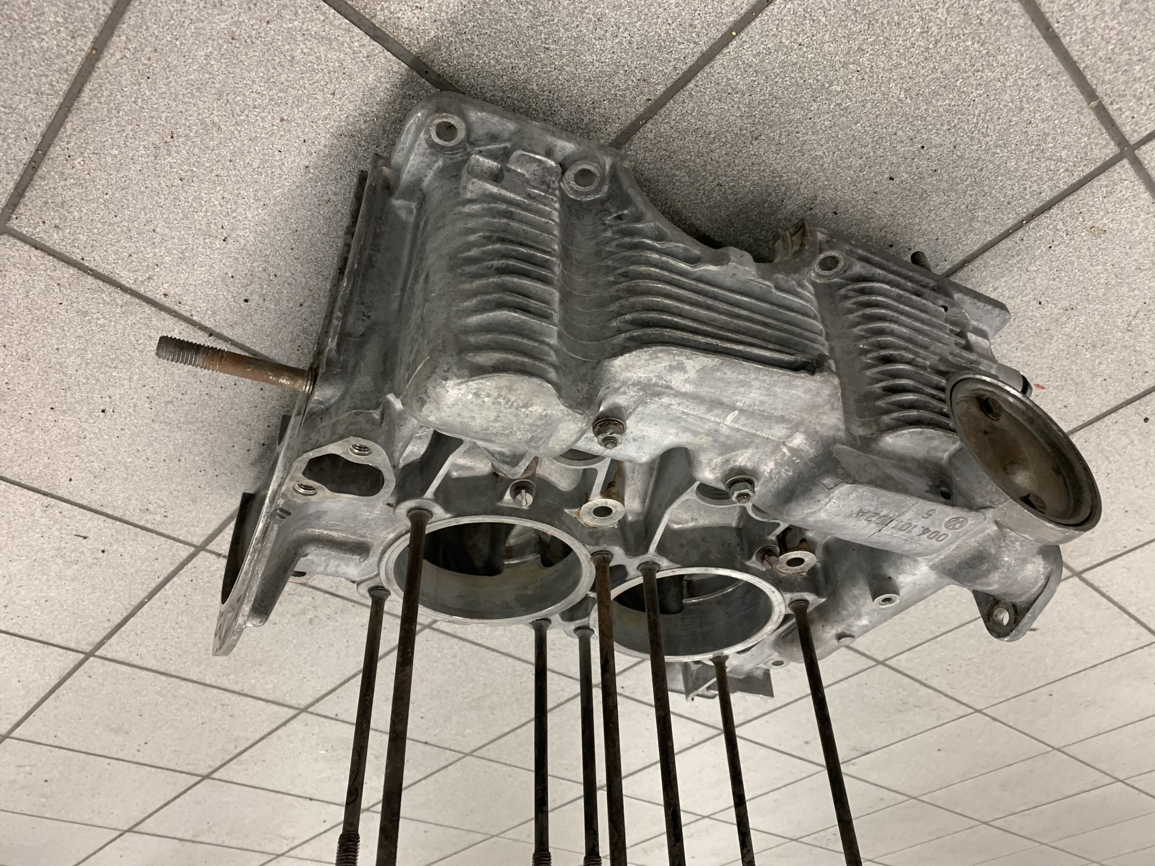

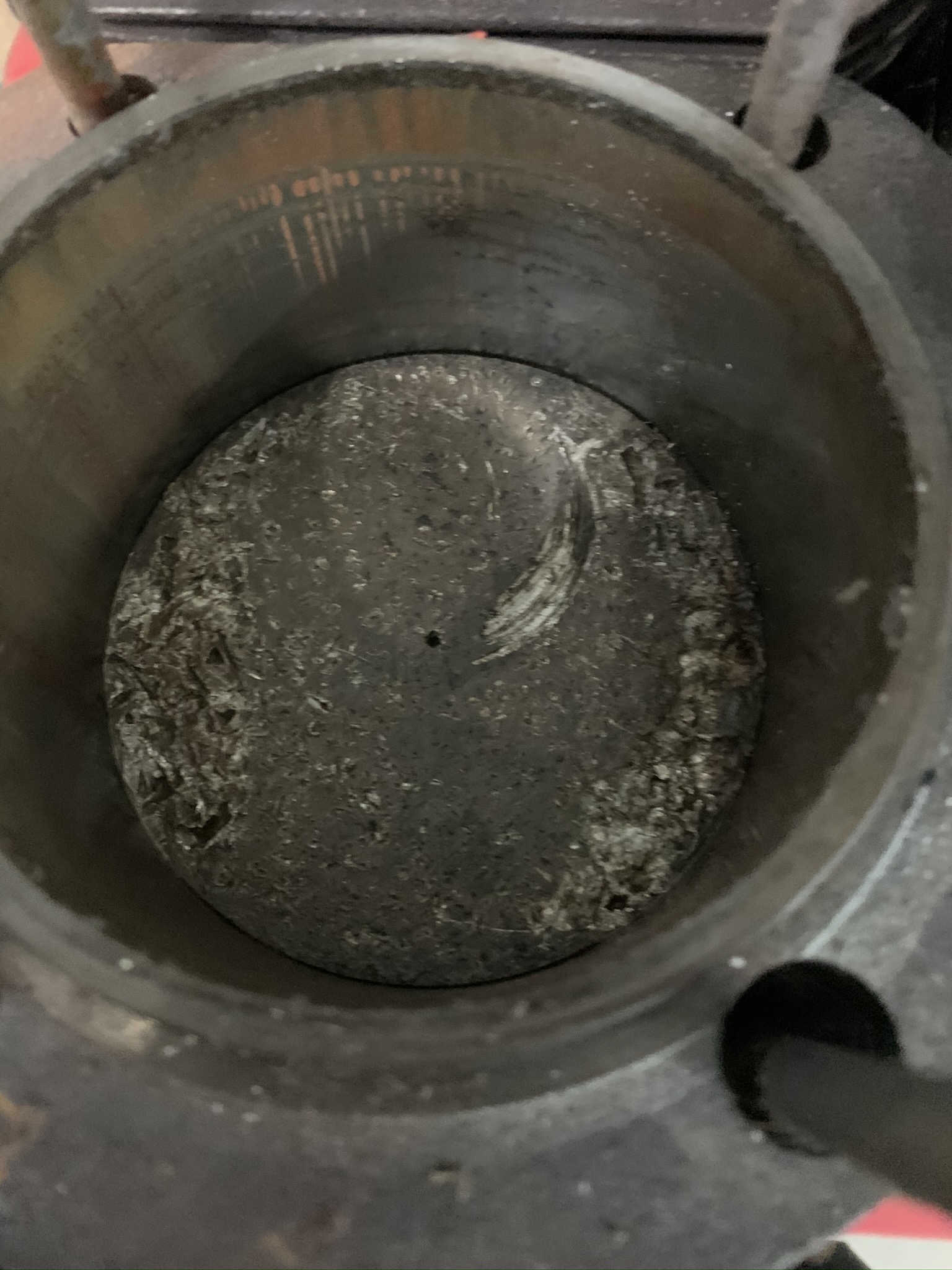

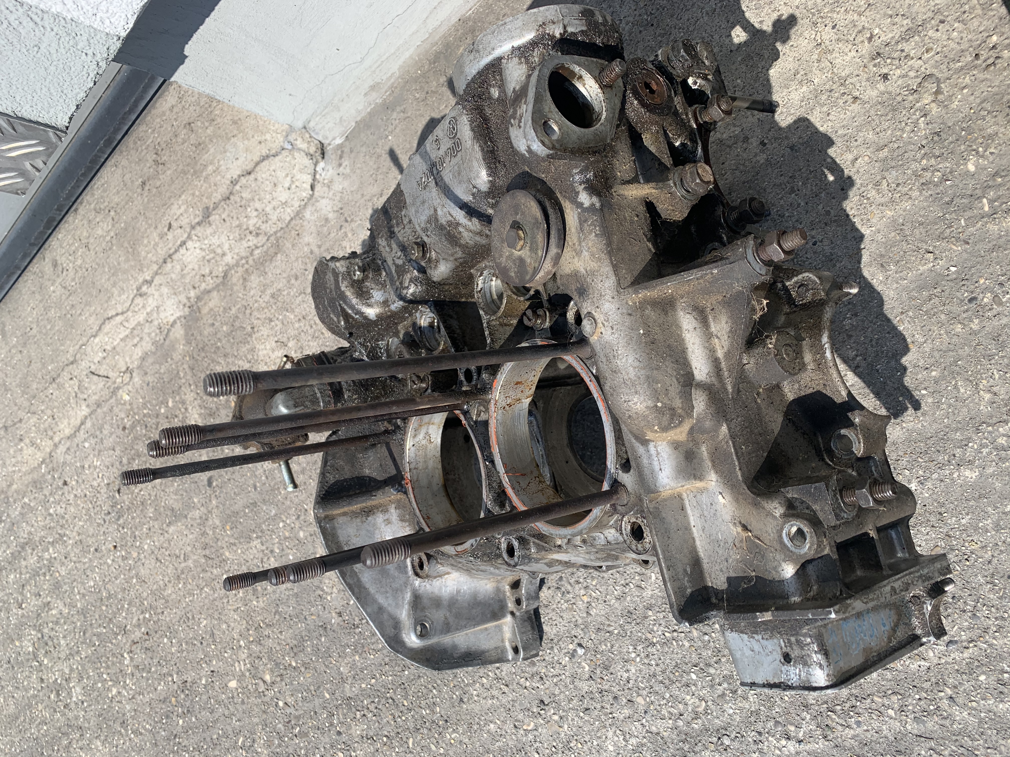

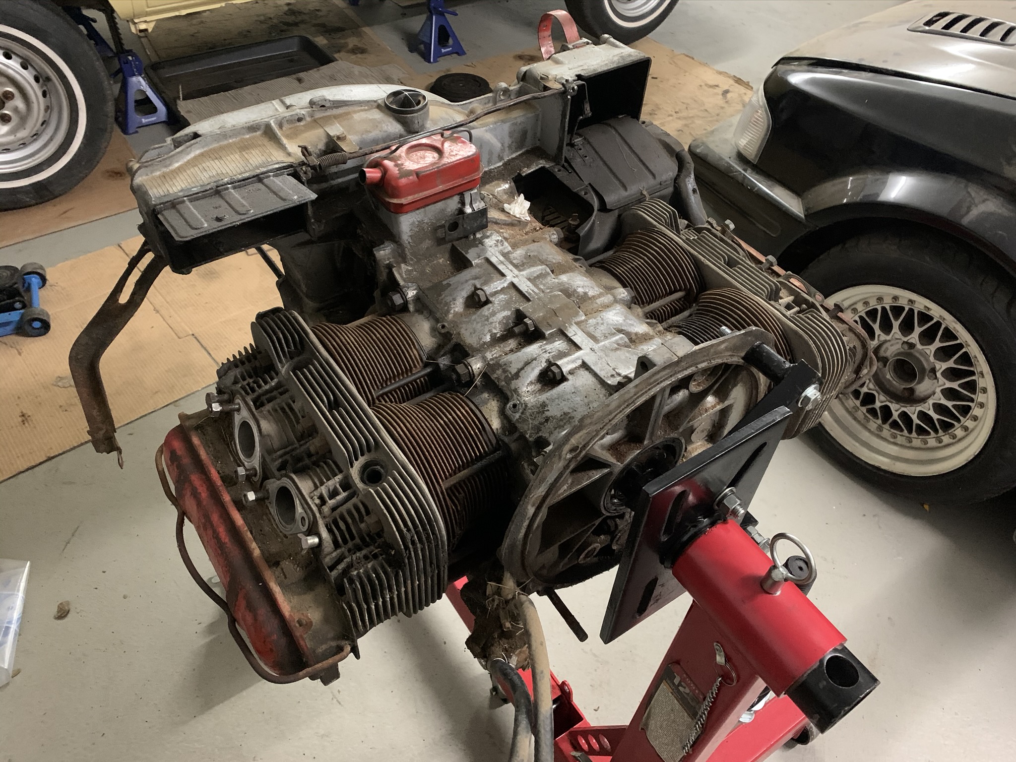

wie sich jetzt herausgestellt hat muss der Motor von unserem Restaurationsprojekt ebenfalls komplett überholt werden.
Ein Ventilsitz hat sich verabschiedet und wollte ins Freie...
Bei der ersten Begutachtung hat sich gezeigt dass der Motor nicht mehr ganz original gewesen ist.
Mit 66mm Hub und 96mm Zylinder wurde er auf 1,9L umgebaut, ob die Nockenwelle original ist kann ich noch nicht sagen da ich diese erstmal irgendwie identifizieren muss.
Optisch möchte ich es bei Originaler Abgas- und Vergaseranlage (natürlich mit ggf. angepasster Bedüsung) belassen.
Die 66mm Kurbelwelle will ich auch weiter nutzen, jetzt stellt sich nur die Frage welchen Kolben/Zylinderdurchmesser ich wähle und ob es evtl. eine dazu passende "dezente" Nockenwelle gibt.
Da es mein erster Typ 4 Motor ist wäre ich für Tipps, Erfahrungen und Anregungen sehr dankbar.
Anbei noch ein paar Bilder.
Grüße Michi

Hallo Michi,
Da haben doch wohl die Amis einen Zentralvergaser draufgeüplanzt … und der ist eben nicht original, so leid es mir tut Dir das mitteilen zu müssen.
viewtopic.php?f=16&t=27192#p265976
… mich würde es wundern, wenn man hier innerhalb der zulässigen Toleranz von 0.02 mm bliebe.
Original und Vergaseranlage kann ich leider nicht ausmachen.
Hoffentlich hat die es bei diesem Kopfschaden auch überlebt. Da sollte man in jedem (und diesem besonderen) Fall die KW einmal auf Schlag überprüfen.

ja Norbert da hast du recht.
In den USA wurde ein Weber Zentralvergaser und eine EMPI Single Quiet Abgasanlage verbaut, fliegt aber beides raus und die Originalen Solex Vergaser liegen schon bereit

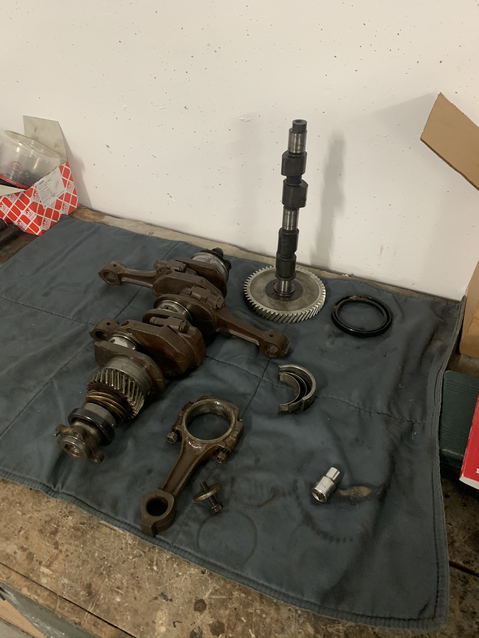

Luke427
- T2-Kenner
- Beiträge: 11
- Registriert: 31.12.2019 14:25
Re: Motorüberholung/Optimierung Typ4 1,7L CB
Habe gerade gesehen die Kurbelwelle ist nichtmehr die beste, müsste auf jeden Fall geschliffen werden.
Vielleicht doch gleich ne 71mm Welle verwenden?

66x96 ist doch schön..der ging bestimmt gut unten herum....wenn die kurbelwelle noch ok ist würde ich das wieder so aufbauen und je nach vergaseranlage ein nockenwelle verwnden wie sie im 914/4 eingebaut war die ist quasi wie gemacht für solche motoren....wenn du etwas mehr bums möchtest ( bei gleichen Orig Vergaser ) kannst du auch eine 296° schleicher verwenden die hat etwas mehr hub ...alles was dann kommt würde deine gemischaufbereitung in konflikte bringen!
Solltest du 71x94 oder 96 verwenden kannst du diese nockenwellen ebenfalls verbauen , immer davon ausgehend das die original vergaser dabei bleiben!!...sollte es ein 2L werden kannst du auch eine WEB CAM 86 verwenden...die US wellen haben jedoch einen etwas agressiveren rampenanlauf!
gruss
THEO

Wie sich rausgestellt hat ist die Kurbelwelle so nichtmehr zu gebrauchen und müsste geschliffen werden.
Ich suche mal nach einer brauchbaren 71mm Kurbelwelle mit den passenden Pleuel, dann gibts hald 71x96

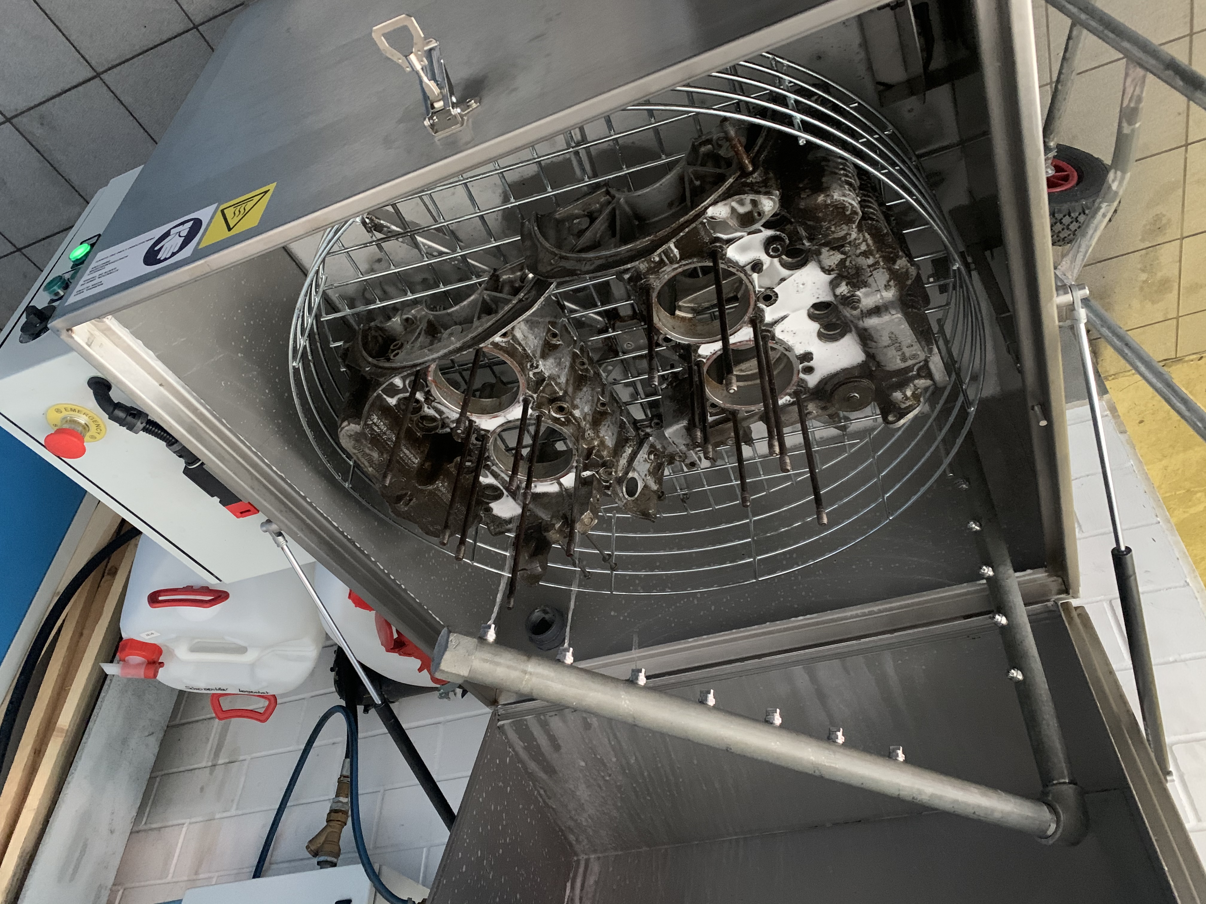

Heute mal die Raten teile gereinigt.
