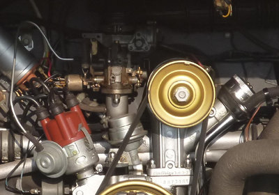

aktuell bin ich gerade dabei die Ansaugbrücke auszutauschen. An meinem fehlt der Unterdruckanschluss für den Bremskraftverstärker.
Laut Anleitung vom Herrn Etzold soll das eigentlich relativ einfach gehen.
Ich hab soweit alles locker bekommen, nun geht es darum das Stück herauszunehmen.
Allerdings kriege ich die Ansaugbrücke nun nicht heraus. Aus meiner Sicht blockiert da die LiMa & LiMa Fuß.
Meine Idee war das Ganze einfach nach Links herauszuziehen.
Das scheint aber nicht zu gehen.
Muss ich da tatsächlich noch LiMa & Fuß ausbauen?
PS: Motor ganz raus ist leider aktuell ohne Hubwagen nicht drin...
Danke euch!

Keilriemen ab.
LiMa Spannband lösen.
Lüfterkasten links und rechts lösen.
Lüfterkasten etwas anheben
Wenn du die Klappen und Thermostat noch verbaut hast, dann nicht zu viel bzw. Thermostat lösen.
Das dürfte reichen.

Hallo Johannes,
… wenn ich mich recht erinnere, hatte ich auch noch zusätzlich den Limaständer, Benzinpumpe und Verteiler wegnehmen müssen, um das Hirschgeweih nach links herausfädeln zu können, denn das abgespreizte Ansaugvorwärmrohr eckte immer irgendwie an.

Vielen Dank für die schnellen Antworten. Dann werd ich da mal eins nach dem Anderen abmontieren und schaun wann ich das Hirschgeweih raus bekomme.

So kurzes Status Update:
Hab das Geweih endlich draußen.
Hauptsächlich hat das Spannband von der LiMa gesperrt.
Nachdem ich die LiMa im Gebläsegehäuse losgeschraubt hatte und den Vergaser vom Geweih abgemacht habe konnte ich das Geweih bei leicht angehobener LiMa ausfädeln.
