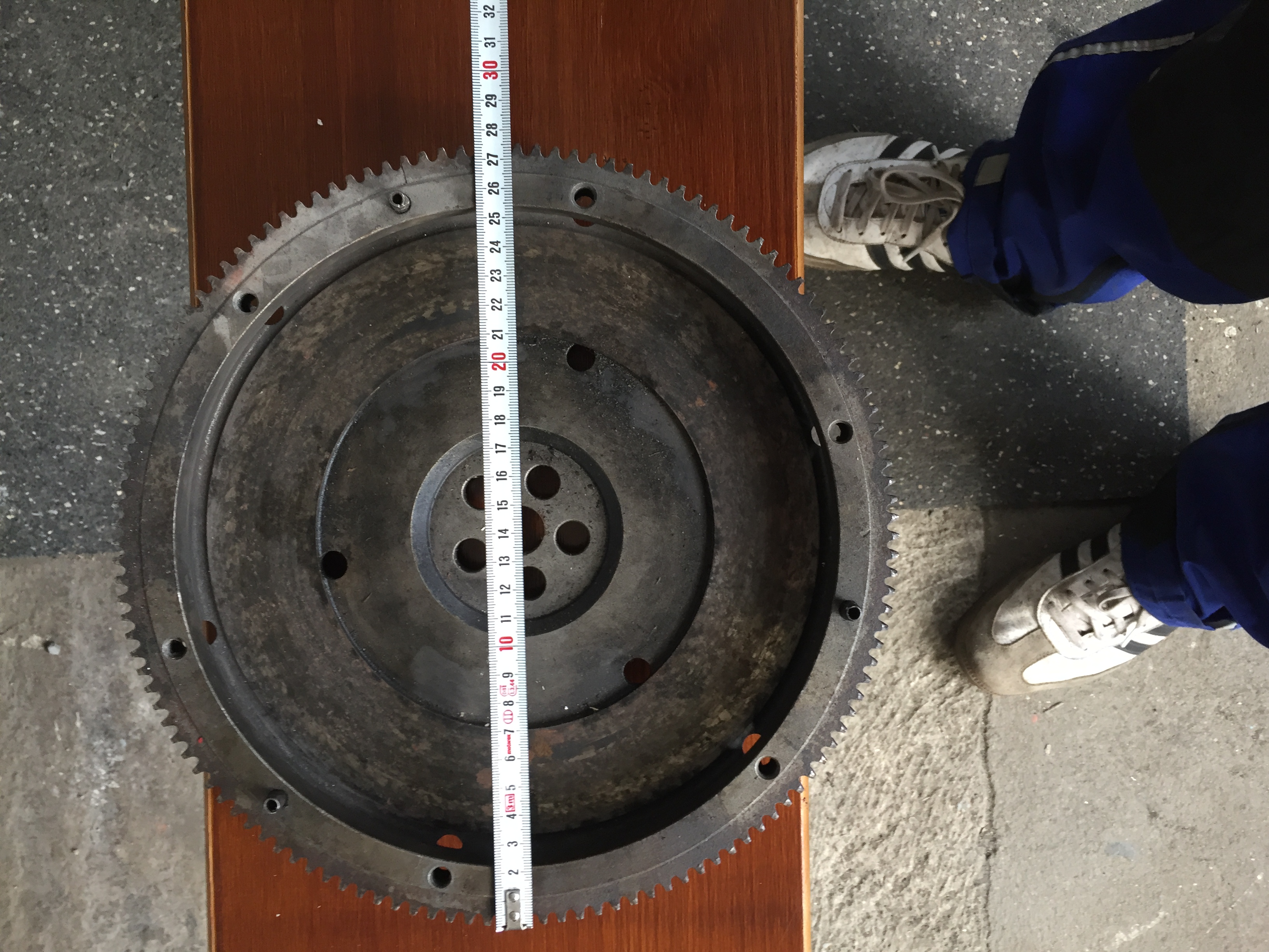

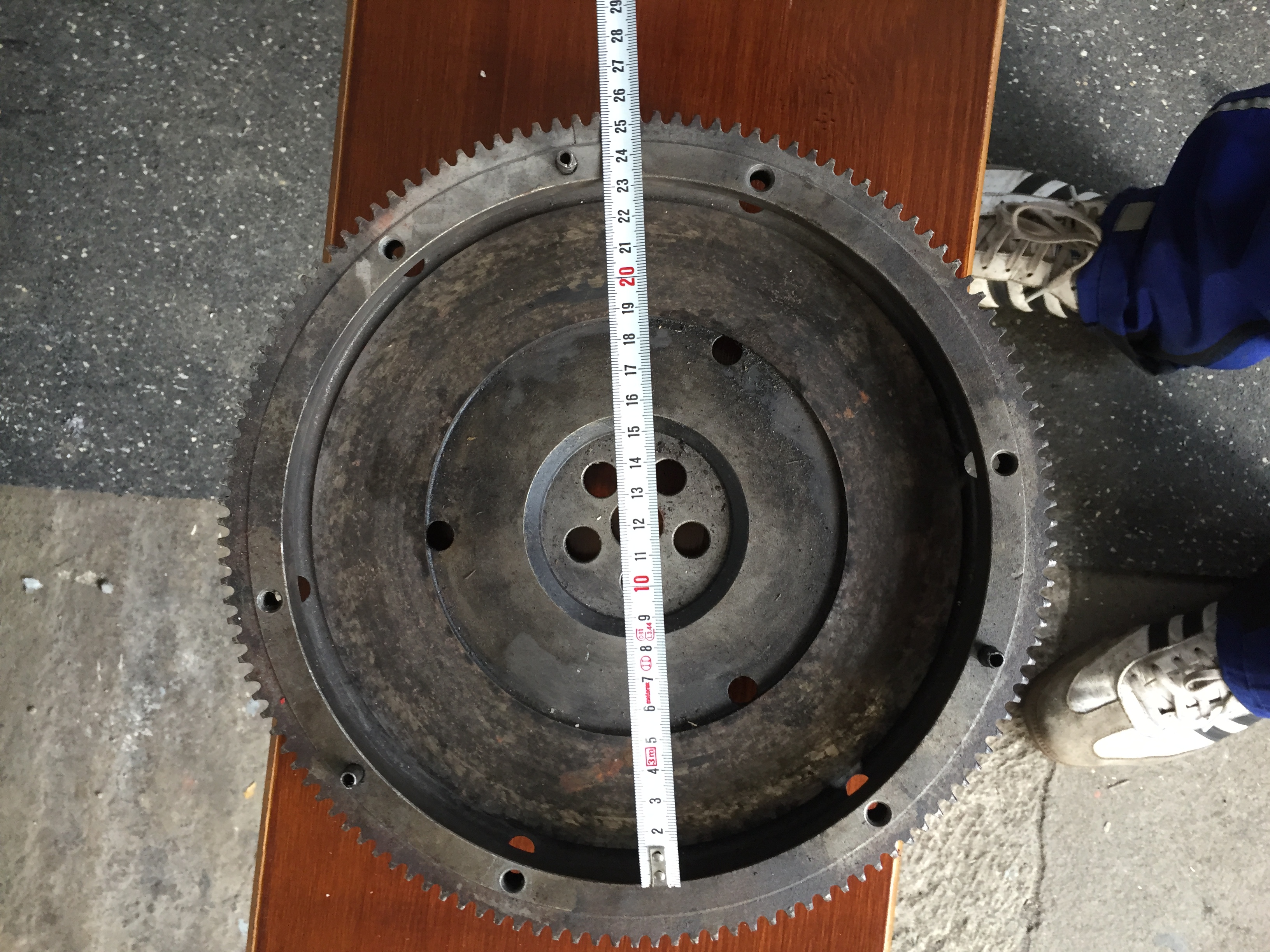

Welche Kupplung (incl. Schwungrad) benötige ich für folgende Paarung?
Ich habe einen T2ab mit Produktionsdatum nach Volkswagen Datenblatt 15.03.72 und 1679 ccm Hubraum mit 66 PS.
Verbaut ist das originale 002 Getriebe mit dem Kennbuchstaben CK.
Der originale Motor fehlt. Ich habe allerdings einen Typ 4 Motor mit dem Kennbuchstaben W (1700 ccm 914 oder 411) dazu erworben.
Und ich habe ein Schwungrad dass ich nicht zuordnen kann dazu gekriegt.
Was ich bisherher recherchieren konnte:
CK Getriebe ist gleich dem CE Getriebe jedoch mit längerer Ausgangswelle.

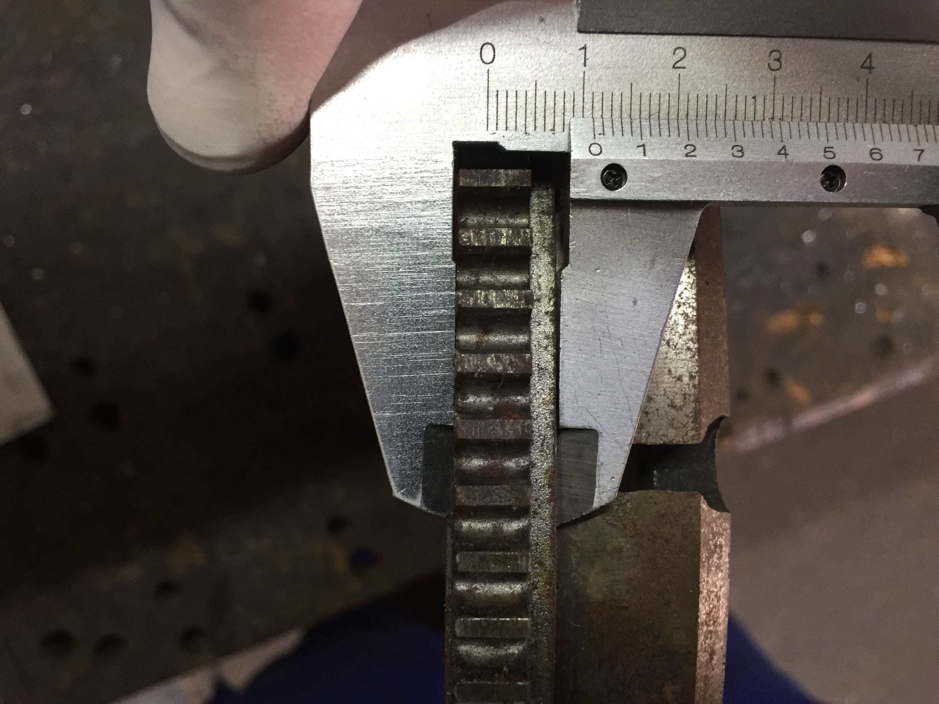

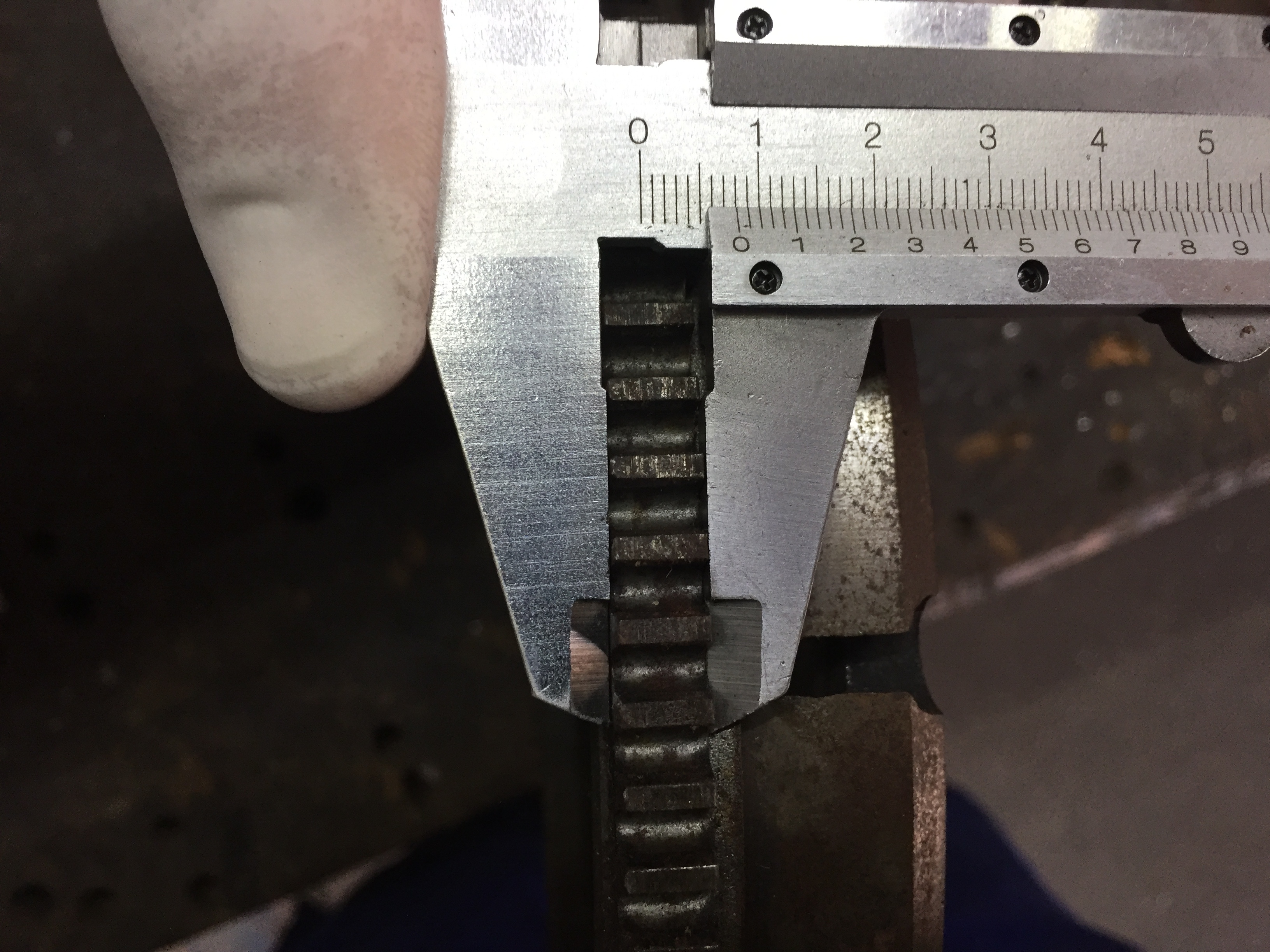

Zahnhöhe bei Typ 4 Schwungrädern Ø200 = 11,5 / Ø210 = 10,15 / Ø228 = 8,35
Mir drängt sich der Verdacht auf, dass es sich bei meinem Schungrad um eines für eine Ø228mm Kupplung handelt wegen der Zahnhöhe von ungefähr 8mm. Wäre dieses Schwungrad überhaupt mit meinem Getriebe kompatibel?

Die Antwort auf Deine Frage hast Du doch schon in Deinen Bildern gegeben: Man muss nur den Durchmesser der Kupplung messen, dann weißt man, welche Schwungscheibe das ist. Und das abgebildete Teil ist eine 228-mm-Schwungscheibe. Die passt nur in die Getriebeglocken ab August 75, samt zugehörigem Anlasser mit langem Ritzel. Für Deinen Motor kannst Du eine 210- oder 215-mm-Schwungscheibe nehmen. Oder Du nimmst die 228-mm-Schwungscheibe in Verbindung mit einem 50-PS-Getriebe ab 76 (Buchstabe CU), das passt von der Übersetzung zum 1700er-Motor.
