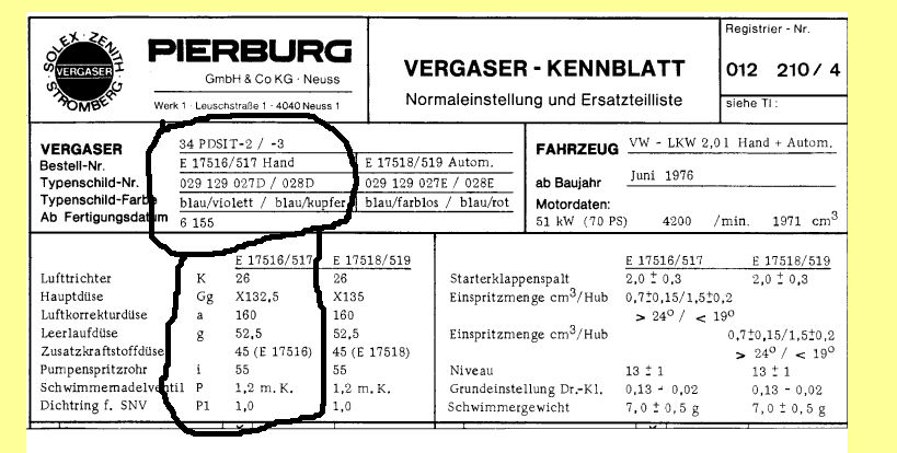

Servus,
ich bin halt vom Automatik 18ooer ausgegangen.
hier die Karte von 2000ccm Schalter:
die Hauptdüse wäre dann eine x 132,5...Spaltmaß der DK 0,65 mm
( wichtig ! ) wg. der Standgasabsenkung sonst lässt er sich nicht korrekt
einstellen. Einfach den zu verwenden Vergaser öffnen und überprüfen was
für Düsenpaare verbaut sind. Auf den Düsen selber stehen die Werte drauf.
Riesiko ist nur, ob der Vorbestitzer der Vergaser, mit einer Düsenreibahle
die Düsen verändert hat. Evtl. wenn vorhanden mit einer Düsenlehre nachmessen
oder gleich für einen 2000ccm ersetzen.
vG
Rolf
