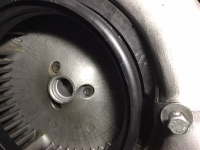

Durch das Guckloch des Lüftergehäuses sehe ich auch entsprechend zwei Markierungen, wegen ihrer Positionen für mich für mich scheinbar OT und 27 vor OT.

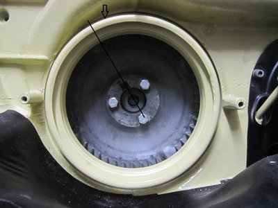

Hattest du die Riemenscheibe vom Lüfterrad demontiert gehabt?
Die kann man auch falsch wieder zusammen bauen.
In der Mitte vom Lüfterrad befindet sich eine Kerbe, wenn die auf 12 Uhr Position steht, muss die Kerbe in der Riemenscheibe auf ca. 1 Uhr Position liegen.
Da wo der Pfeil ist, muss irgendwo die Markierung liegen.

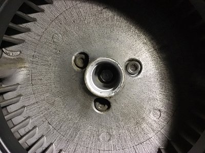

Mein Lüfterrad sieht erst einmal anders aus als das auf Deinem Foto, Thomas.
Dann habe ich auch noch einmal durchs Guckloch geschaut, die Kerben auf dem Lüfterrad entsprechen OT und 27 Grad auf der angeschraubten Skala, die die Markierung auf der Riemenscheibe abnimmt. Der Abstand der Kerben zueinander lässt das auch vermuten, also habe wohl, auch ein anderes Lüfterrad als Du, Timo.

Dein Lüfterrad ist anders als die die ich kenne.

Tanjas&Thomas_T2b hat geschrieben: 02.04.2020 23:29 Dein Lüfterrad ist anders als die die ich kenne.
Kein Wunder, da haben die Amis einen Porsche 914er Einspritzmotor in den Bus gepflanzt. :shock:
… daher kommen wohl auch die Werte:
Tequila hat geschrieben: 02.04.2020 09:36 Statisch 5 vor OT und bei 3.500 UpM sollte er bei 27 vor OT liegen.
Ich vermute auch stark, dass man das Lüfterrad bei diesem Motor gar nicht falsch aufsetzen kann.
… und das mit dem "Guckloch" hätte dann auch so seine Richtigkeit. :wink:

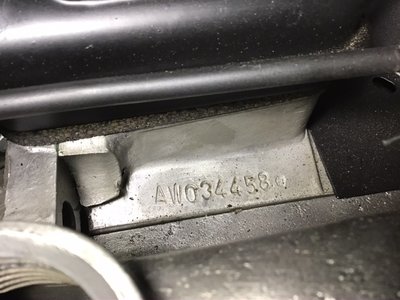

Beiträge: 7665
Re: Zündzeitpunkt - stehe ich auf dem Schlauch?!
Hallo Michael,

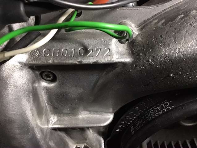

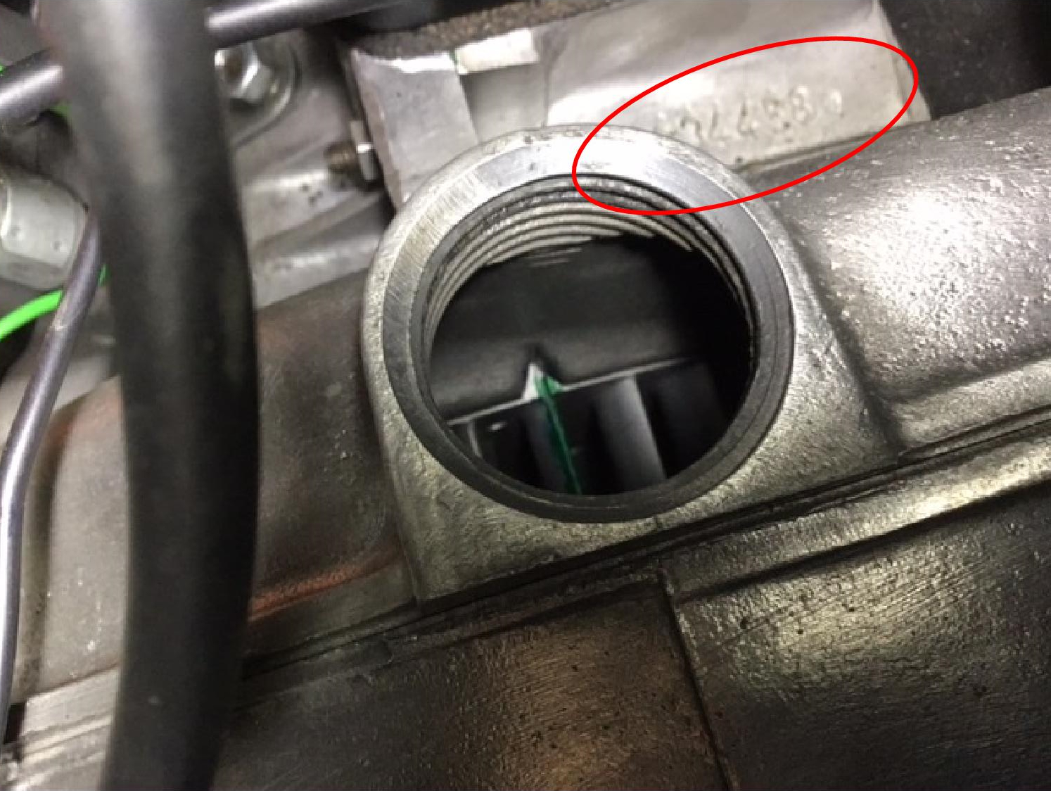

Tequila hat geschrieben: 03.04.2020 00:06 Wat, wat, wat? Der Motor gehört nicht in das Fahrzeug?
… zumindest nicht der vordere Teil des Kühlluft-Gehäuses mit dem "Guckloch". :D
Den wirklichen Motorcode findest Du auch nur auf dem Motorblock (und nicht etwa auf dem hinteren Teil des genannten Gehäuses). :wink:
https://www.vw-t2-bulli.de/index.php?de-enginenumber
http://www.914world.com/bbs2/index.php?showtopic=91988
… und bei Deinem Motor passt da wohl wirklich nichts zusammen wenn ich nicht ganz blind (und blöde? :D ) bin:
Tequila hat geschrieben: 03.04.2020 00:06 In meinen letzten Beiträgen übrigens ein Video wie der Motor läuft bzw. vor Einbau Lief und da ja auch schon die Einstellung des Zündungs nur nach Gehör und Gefühl.
… das hat alles nichts zu sagen, nicht einmal unter Belastung und das letztlich auch noch ohne Luftfilter. :?
Tequila hat geschrieben: 03.04.2020 00:12 … Deinen letzten Tipp will ich mir auch gern zu Herzen nehmen und mich mal auch etwas intensiver dem Vergaser widmen.
Ja, statische Zündung nach Vorgabe (7,5° vOT beim 009er) eingestellt, Luftfilter aufgesetzt,
… und dann am besten mit einer "Color-Tune" Zündkerze ® die flammenfärbung beobachten und an der CO-Schraube spielen. Da sollte man eine Einstellung hinbekommen, wo die Flammenfarbe von bunsenblau auf gelblich umschlägt. Idealerweise ist dann die CO-Schraube um 2 1/2 Umdrehungen heraus gedreht, wenn ich mich recht für diesen Vergasertyp erinnere. Ansonsten die LL-Düse (Pilot Jet) anpassen. Ach ja, der Schwimmerstand sollte natürlich auch passen, sonst wird das nichts.
Ohne die LL-Düse zu verändern, kann man auch den Luftfilter mehr oder weniger abdecken, um eine Veränderung des Kraftstoff-Luftgemisches zu erreichen.
… mehr abdecken / zustopfen -> Gemisch weiter anfetten. :wink:
Sicherlich ist bekannt: Mageres Kraftstoff/Luftgemisch benötigt eine längere Zeit zum Verbrennen, deshalb mehr Frühzündung, damit der Motor vernünftig läuft. :thumb:

Das ist ja nen Ding!
Dank,Dir Norbert weiß ich jetzt, dass ich gar keinen CB habe, sondern (größtenteils) einen AW.
Verückt, gerückt... :thumb:
