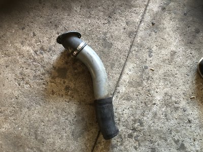

Hallo habe eine frage wahrscheinlich werde ich euch noch öfters nerven, will den Tank montieren nur ich werde irgendwie auch nicht ganz schlau was ich alles an Teilen brauche Tank einlaufrohr usw. könnte mir bitte einer helfen welche teile ich haben muß. Danke für die Antworten

Rolf habe nur den Tank und dieses einfüllrohr mitbekommen bin mir irgendwie nicht sicher was ich noch brauche.

Hallo Cemil,
Hatten wir hier schon einmal erst neulich: viewtopic.php?f=28&t=27538#p266377
Vgl. bitte auch: https://www.thesamba.com/vw/forum/viewt ... c&start=60
Kraftstoffschlauch bitte nach "DIN 73379 / 3E" (oder neuer nach DIN 73379/2014) nehmen.
Dann brauchst Du halt den längeren, gebogenen Einfüllschlauch.

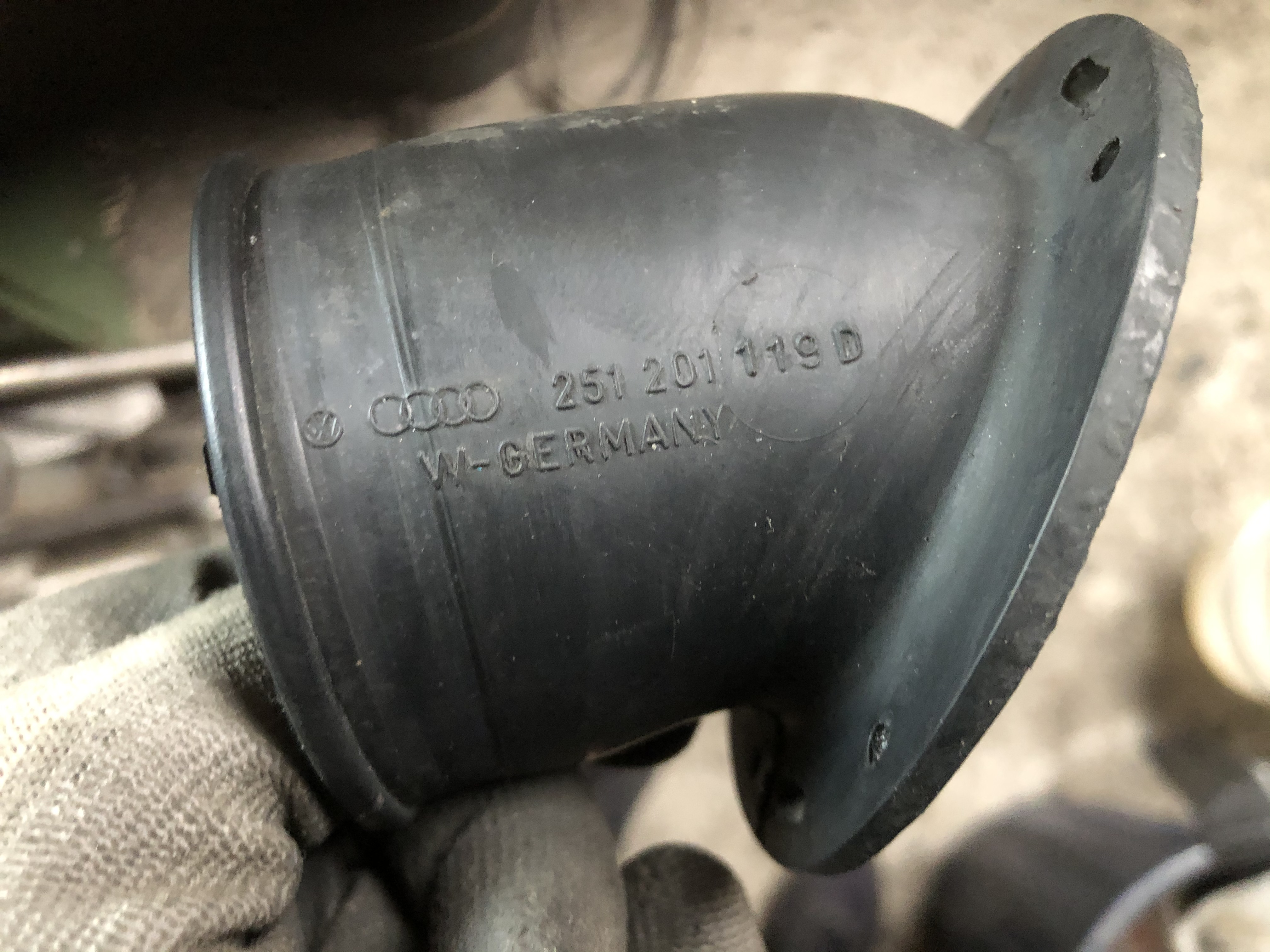

Ich glaube habe den Fehler gefunden kann es sein das diese Tankstutzengummi verkehrt ist, nach der Vag nummer ist es vom T3 Bus haben die andere Winkel gehabt?

Du hast das falsche Teil!
Der T3 hat den Tank unter der Karosserie. Der Einfüllstuzen sitzt in Höhe der Türunterkante. Daher hat der Stutzen vom T3 einen flacheren Winkel als der des T2. Beim T2 beträgt der Winkel fast 90 Grad.
