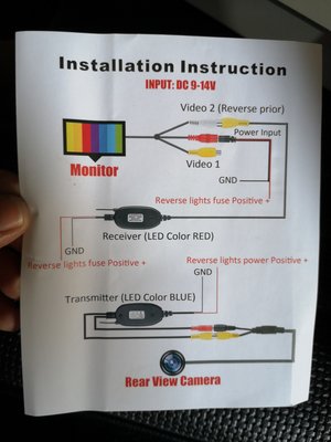

ich möchte eine Rückfahrkamera installieren.
Das Signal soll von der Fahrerkabine an die Rückfahrkamera über Funk übermittel werden. Somit spare ich mir das Kabel von vorne nach hinten zu legen.
Hierzu möchte ich das entsprechende Signal für die Rückfahrleuchten abgreifen. Kann mir jemand sagen wo ich das im Fahrraum abgreifen kann? Vermutlich am Sicherungskasten, aber welche Sicherung ist die richtige.
Hinten an den Leuchten ist es mir soweit klar.
Modell: T2A BJ71 USA Import
Laut Schaltplan müsste es S1 sein aber die liegt irgendwo hinten
https://www.vw-t2-bulli.de/data/wiring/ ... iagram.jpg
Einbauanleitung zur Kamera.

Wie wäre es mit dem Rückwärtsgangschalter am Getriebe?
- Beiträge: 2599
Re: Rückfahrkamera installieren
Das ist ja das Problem Harald, da soll kein Kabel nach vorn gezogen werden. Die Information "Rückwärts" gibts vorn nicht. Musst improvisieren. Hat der Monitor einen eigenen Einschalter? Dann einfach auf Zündungsplus legen und bei Bedarf manuel einschalten.
Oder falls vorhanden auf die Nebelschlussleuchte anschließen. Diese dann einfach beim Rückwärtsfahren anmachen. Oder beim A auf die grüne Leuchte fürs Standlicht legen.
Gruß Jan
Gruß Jan
Schade, dann ist der Aufwand wohl doch höher als gedacht.
Es sollte schon möglichst automatisch an und aus gehen sobald man den Rückwärtsgang einlegt.
Was gibt es denn für Möglichkeiten? Mal sehen welche davon am einfachsten umzusetzen ist.

- Beiträge: 2599
Naja, du kannst den Monitor immer eingeschaltet lassen. Wenn die Kamera aus ist, dann ist der Bildschirm schwarz.
Oder Kabel ziehen.
Du hast keine anderen Optionen, wenn du das vollautomatisch geschalten haben willst.
Oder Kabel ziehen.
Hallo
Den Receiver kannst Du evtl. einfach an Zündungs-Plus anschließen.
Solange der Transmitter kein Signal sendet bleibt der Monitor evtl. dunkel.
Probiers mal aus.
Warum soll denn kein Kabel gezogen werden? Ich frag nur, weil du willst ja ne einfache Lösung...und mir fällt keine einfachere ein, als ein Kabel zu ziehen...unterm Bus sind doch auch die anderen kabel...da kann man doch noch eins dazu legen
bei einem neuen Kabelbaum von den Sicherungen zum Motor passen diverse Kabel zusätzlich rein, unter anderem auch ein Videokabel. Einfach mal im Forum nach Kabelbaum suchen.
Die alten Kabel machen meist schon probleme, da behebt man die gleich mit.
"angefixt" von dem Thema habe ich mir eine günstige Funkrückfahrkamera für weniger als 30,- Euro gekauft...
Heute Abend fliegend verkabelt -funktioniert problemlos
Die Kamera kommt unter die Anschlussdose der AHK (dort kann ich auch gleich alle notwendigen Kabel anzapfen). Ich bin noch am Überlegen ob ich den Rückfahrscheinwerfer anzapfe (Nachteil - ich muss vorne einen Schalter für die Kamera verbauen. Die Sender/Empfänger werden doch sehr warm) oder die Verkabelung der nicht verbauten Nebelschlußleuchte verwenden (das Signal liegt an der AHK-Dose an). Die "Technik" im Heck soll hinter der Stoßstange/AHK verschwinden (wassergeschützt in einem Rohr o.ä.)
Ich werde berichten
Ich werde berichten
ich möchte das Thema nochmals reaktivieren.
Wenn ich nun doch ein Kabel ziehe, dann kann ich mir die Sender vermutlich sparen, soweit ich die Anleitung richtig verstanden haben.
Dann würde ich das + Signal an der Rückleute hinten nehmen oder an der S1 Sicherung Rückleute. Vermutlich egal oder?
Wo würdet ihr mir raten das Signal vorne für den Monitor abzugreifen?
