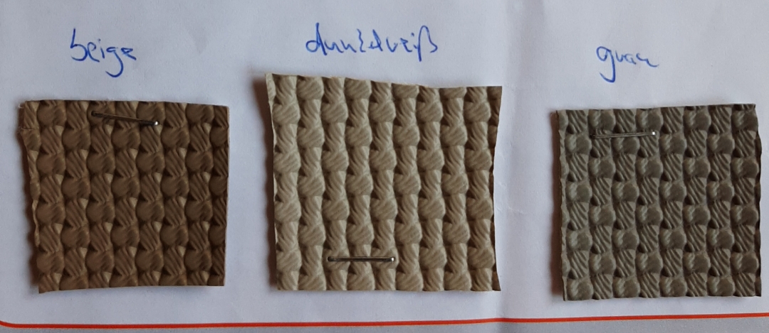

Ich habe in meinem 72er die vorderen Sitze, Fahrersitz und Doppelbank, auch mit neuen Bezügen von TMI bezogen. War alles ok. Oben an der Doppelsitzbank könnte es besser sitzen. Geht aber. Meine originalen Bezüge waren im Farbton Alabaster. Ich habe jetzt Dunkelweiss genommen. Habe bei CSP bestellt. Die haben mir auch Muster zugeschickt. Siehe Foto

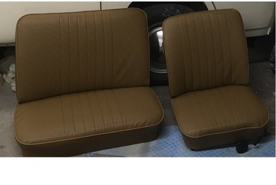

ich habe bei CSP die TMI-Bezüge für die T2a-Vordersitze bestellt.
Passen passabel. Ich musste einiges mit Sattlerwolle aufpolstern damit die Bezüge im Gegensatz zu den originalen keine Falten geworfen haben. Außerdem hat beim Fahrersitz die Öffnung für die Sitzlehnenverstellung gefehlt. Ansonsten bin ich zufrieden damit. Ein Sattler bekommt das mit Sicherheit besser hin.
Ich habe den Eindruck dass das Kunstleder im Vergleich zum originalen Bezug nicht so flexibel ist
Wie oben schon erwähnt: Lasse Dir die Muster von CSP zusenden. Ich bin (obwohl da eigentlich beige verbaut war) beim Stoff "Sand" gelandet

Ja. Ich habe ein Bild der Farben auf dem Handy. Da schwanke ich zwischen den Farben.
Aber das mit dem Muster ist ne Super Idee.

TMI-Sitze in "Sand". Wie gesagt im Vergleich zu meinen anderen selbstbezogenen Sitzen (VW 181) faltiger trotz massivem Einsatz von Polsterwatte ;-)

Ich ruf morgen mal an und bestelle Ansichtsmuster.

Bulli-Tom hat geschrieben: 08.04.2020 20:28 ...
Nachtrag:
Dank dem sonnigen Wetter und den dadurch erhöhten Temperaturen haben sich ein Großteil der Falten von selbst rausgezogen.. Vermutlich war es beim Beziehen der Bezüge im Winter einfach zu kalt
Daher ein :thumb: für die TMI-Bezüge
