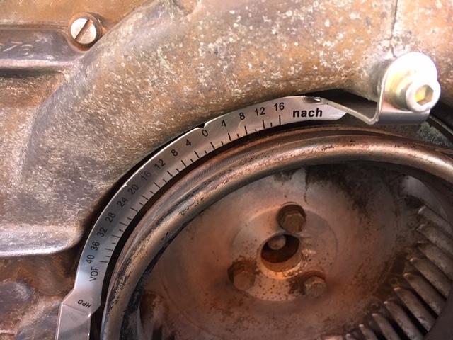

Aus dem Buszubehörhandel habe ich mir eine Skala (am Lüfterrad) und auch eine Zündpistole besorgt.
...und dann wird es mit dem Verständnis schwierig:
Zunächst mal verstehe ich nicht recht, wie die Skala eigentlich genutzt wird – sorry.
Wenn die OT-Marke auf der Riemscheibe in Stellung (Bündig zu den Gehäusehälften) ist (bei Verteilerfinger auf Marke / Zylinder 1), dann frage ich mich:
1) was die Null-Markierung auf der Skala für einen Nullpunkt markieren soll – der OT kann es ja wohl nicht sein...?!
Oder ist die Skala dazu da, dass man die OT-Markierung (Riemenscheibe) auf den Null-Punkt der Skala dreht um sich dann leicht eine weitere Grad-Markierung auf der Riemenscheibe machen kann – also z.B. 10’ n OT wie in meinem Falle?
Und ergäbe sich gleich die nächste Frage:
2) Warum werden auf der Skala die Gradangaben rechts vom Nullpunkt als “nach” deklariert – die Riemenscheibe dreht sich doch im Uhrzeigersinn, also wären doch alle Einstellungen nach der rechten Seite der Skala doch auch in der Wirkung “vor” OT??!
Mit der Zündlampe hatte ich dann für den Zylinder 1 den Ist-Zustand abgeblitzt und da stand die Markierung OT der Riemenscheibe an der Skala(!) links neben der Nullmarkierung, also nach Beschriftung “vor” auf 16 ‘!
Die 16’ auf der Skala abgelesen bedeutet doch aber, dass hier eher deutlich höhere Gradangaben zum OT wirken oder?!
Ich hatte dann versucht mal auf die für mich logische Stellung 10’ n. OT zu stellen, was mir nicht gelang, da der Motor nicht mehr laufen wollte.
Die Markierung auf der Riemenscheibe steht in Bezug zu der Nut für die Passfeder bei ca. 1 Uhr - also sollte stimmen.
Aktuell steht die OT-Marke der Riemenscheibe auf 24’ links neben der Nullmarkierung der Skala – der Motor läuft gut, fährt sich auch gut, ruckelt bei Lastwechsel nicht und klingt auch ganz gut, aber....

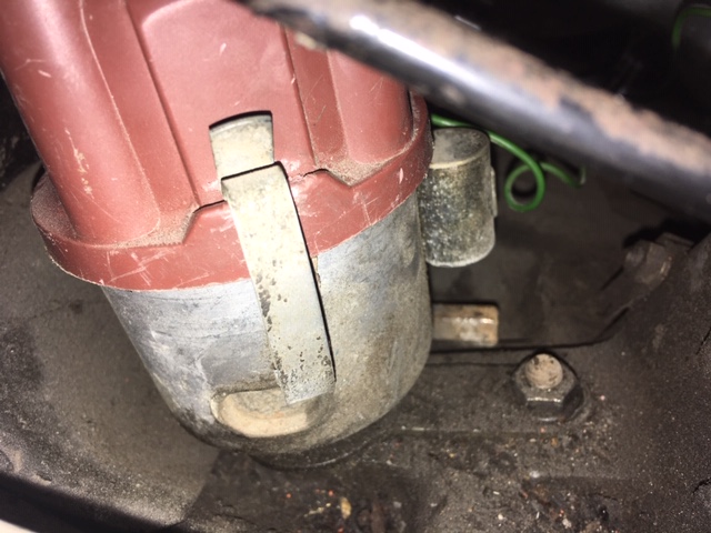

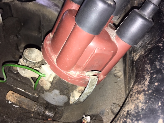

3) Zum Verteiler:
Im Reparturleitfaden steht ja, dass der Schlauch an der Unterdruckdose abgezogen sein soll – mein nächstes Rätsel...?!
Wie auf den Bildern zu sehen ist, hat mein Verteiler gar keine Unterdruckdose und leider auch keine Nummerierung.
Ist dies überhaupt der originale Verteiler oder wurde hier rumgebastet? Vielleicht wäre das auch eine Erklärung, warum die Zündzeitpunktvorgaben überhaupt ich erreichbar sind?

langhansen hat geschrieben: 09.04.2020 14:27 Ist dies überhaupt der originale Verteiler oder wurde hier rumgebastet?
… gebastelt. Verteiler, vermutlich ein 009ner aus dem Zubehör.
Den stellt man bei 7,5° vor OT ein (und überprüft, ob bei 3600 U/min der ZZP nicht über 32° hinaus geht).
Ein originaler Verteiler mit 10° nach OT wäre dieser gewesen:
Distributor: VW 021-905-205J, Bosch 0231 173 009 or 010 > 021-905-205N, 0231 181 005
Can Use: VW 021-905-205N, Bosch 0231 181 005
Points: 01 011
Condensor: 02 054
Rotor: 04 033
Note: Originally equipped with Speed Limiting Rotor 04 016 (5400rpm)
Cap: 03 010
Coil: 00 015 (Blue Coil: 00 012)
Vacuum Can: 07 113
Ignition Wires: 09 171
Spark Plug: W8CC
Timing Set At:: 10deg ATDC @ 800-950rpm w/strobe, vacuum hose(s) connected
Advance/Retard Range: Vacuum: 7-12deg Adv, 16-18deg Ret; Centrifugal: 9-14deg @
2000rpm, 21-25deg @ 3400 rpm
Infoquelle: http://www.type2.com/~keen/ignition.html

langhansen hat geschrieben: 09.04.2020 14:27 Wenn die OT-Marke auf der Riemscheibe in Stellung (Bündig zu den Gehäusehälften)...
Bündig zu den Gehäusehälften gibt es eigentlich nur beim Typ 1 Motor. Beim Typ 4-Motor Markierung Riemenscheibe / Skala (so denn da nichts falsch zusammengebaut wurde).
langhansen hat geschrieben: 09.04.2020 14:27 Warum werden auf der Skala die Gradangaben rechts vom Nullpunkt als “nach” deklariert...
Weil da der obere Totpunkt bereits überschritten ist und wir uns eben nach OT befinden. :wink:

Das dass mit den Gehäusehälften nur am Typ 1 relevant ist, habe ich glatt überlesen bzw. falsch in Bezug gestellt.
...da bin ja schon mal erleichtert, denn das erklärt ja schon einige Ungereimtheiten.
Den Verteiler werde ich auf jeden Fall austauschen - danke für die ausführlichen Infos!

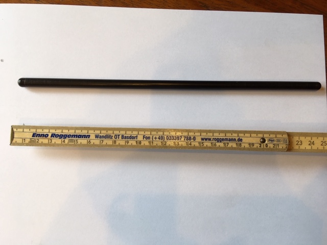

also am Zylinder 1 habe ich jetzt mal die Stößelstange(n) ausgebaut.
Gemessen haben sie eine Länge von ca. 260 mm - ich meine hier im Forum irgendwo gelesen zu haben,
dass bei einer Länge 260 mm Hydros verbaut sind und ansonsten die deutlich länger sind - irgendwas mit ca. 275 mm o.ä. - korrekt?
(Ich suche nochmal hier im Forum).
