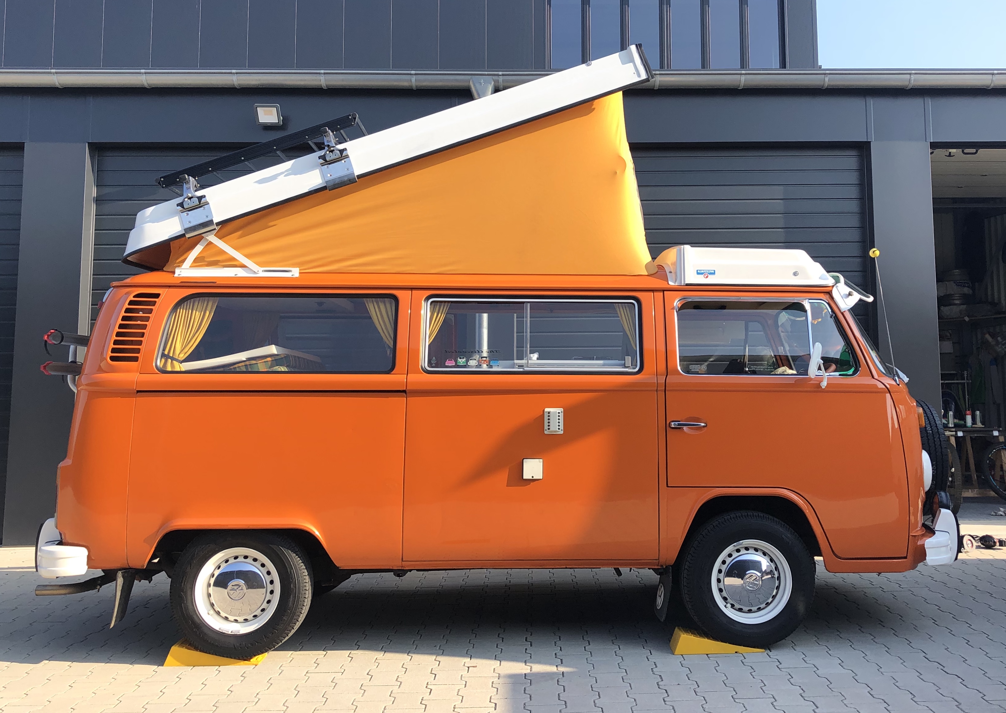

Wir haben aufgrund des mangelnden Gepäcksraums - 4 Fahrräder am Heck plus Box, nun auf dem Dach einen Dachgepäckträger nachgerüstet.
Die Aufstelldach-Mechanik haben wir bereits mit dem Umbausatz von Werk IV revidiert, topp Zeugs! :thumb: :thumb:
Nun ist das Gewicht auf dem Dachgepäckträger zu hoch, so dass die beladene Aufstellung sehr viel Kraft erfordert.
Wenn Gasdruckfeder frage ich mich nach welchem Prinzip ihr was empfehlen könnt und uns vielleicht sogar einen Bausatz (Teilenummer/ -Lieferant) der Gasdruckfedern nennen könnt.
Danke vorab und bleibt gesund!
Hier noch einige Fotos!

So?

Oder so?
https://www.gowesty.com/files/GW-B-POPTOP-LIFT4.pdf
Hat jemand zufällig die 2. Variante von Go Westy verbaut? Wenn ja, wäre die Gasdruckfeder Länge und Stärke sehr interessant,
Danke vorab für euren Antworten...

Ich habe die Dinger von Go westy.
Ist sehr simpel aber gut. Man muss halt durch die Holzkonstruktion und durch das Dach Bohren. Dafür keine Löcher in die Karosserie.
Ich schaue nachher noch mal, ob etwas auf den Dämpfer steht.

Was sind das für Halteplatten? Eigenbau?

Hallo Toffi,
Ja die Haltebleche habe ich mir selbst „konstruiert“ und bei Bleche-nach-Maß bestellt, dann habe ich sie bei CampervanCulture im Shop entdeckt ;)
Wie lang sind die Dämpfer von Go westy? Kann man da irgendwas entziffern?

Ich lese Gsni 2800100 und das sollte genau dieses Modell sein.
https://www.asraymond.com/standard-gas- ... nit=metric

Der obere Halter ist vermutlich ein Standardteil und unten vermutlich Eigenproduktion das der Winkel nicht 00 Grad hat. Alles in allem sehr simpel.

Da der Winkel nicht 90 Grad hat...
