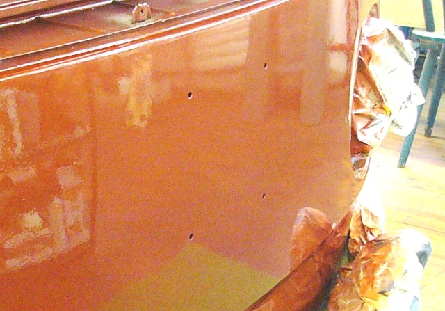

(wie) bekomme ich das VW-Zeichen an der Front ohne Beschädigung ab? Befestigt wird das große T2a-Zeichen ja mit den drei Kunstoffdübel.
Einfach nur vorsichtig rausheblen? Oder von der Rückseite versuchen die Dübel zu entfernen?
An der Heckklappe sind mir beim Ausbau des Volkswageschriftzugs zwei Nasen abgebrochen...

das "a" Emblem ist mit 4 Nippeln in Kunststoffhülsen nur in die Karosserie Eingesteckt. Also mit einem breiten Hebel vorsichtig aus den Kunststoffhülsen herausziehen.
https://www.bus-ok.de/T2-Tuelle-fuer-Fr ... -211853615
Das Montieren ist etwas tricky, da etwas mehr Kraft bzw Druck benötigt wird und das Frontblech von innen nicht gestützt ist und nachgibt. Am Besten zu zweit, damit einer von innen gegenhalten kann.
Ein wenig Schmiere auf die Nippel und dann flutscht es auch bei geringem Druck, ohne die Front zu deformieren.
Kein Fett, eher etwas Silikonbasiertes.

ein Kabelbinder ist hier das Universalwerkzeug! Hinten durchschieben und ziehen. Und bei dem Materialeinsatz können es zur Sicherheit auch mal einer mehr sein...
Top-Tipp von Torsten - mit vier Kabelbindern ging das VW-Zeichen wunderbar ab :thumb:
