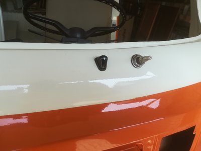

ich habe mir neue Wischwasserdüsen gekauft. Das sind welche mit 3 Löchern, die mir dann hoffentlich das Wasser besser verteilen. Jetzt sind die deutlich kleiner als die originalen.
Kann mir jemand bitte ein Bild von den Löchern machen und höhe und breite des Loches angeben?
Ich möchte meine ungern rausdrehen, dabei gehen sie sicher kaputt, dann die neuen einsetzen wollen, um festzustellen das es nicht passen und ich dann 2 Wochen mit einem Loch vorne drin rumfahre.. :mrgreen: sicher ist sicher...

mit Bemaßungen kann ich Dir nicht dienen, aber mit einem Ausbautip: Mit einer gewinkelten Elektronikzange kommst Du perfekt von unten zur Düsenrückseite, um die zwei seitlichen Halteklauen zusammenzudrücken. Ich habe bei sämtlichen Restaurationen niemals neue Düsen gekauft - nicht zuletzt, da die bei meinen a-Modellen ja nicht schwarz, sondern silbern und damit nicht zu bekommen sind.

Ich kann dir morgen Bilder von machen inkl. Bemaßungen.

Hier das versprochene Maß:
Reicht dir das?
Sascha

ich hatte mir vor kurzem diese Düsen mit den drei Löchern für meinen 1971 T2a gekauft. Vorweg: ich habe es bereut!!! :wall:
Die "alten" Düsen (wurden bei der Restauration erneuert, also keine Originalen mehr) habe ich nicht heile rausbekommen. Auf der Beifahrerseite würde das von hinten noch gehen, mit einer Zange und Gynäkologenhänden ranzukommen, aber für mich auf der Fahrerseite keine Cahnce. Also mit einer Zange abgezogen und kaputt waren beide.
Die neuen mit den drei Düsenlöchern paßten problemlos in die Blechöffnungen. Sind halt aber kleiner und man sieht dann schon, dass die Lackfarbe etwas anders ist und ein Schmutzrand drum war. Lag aber vielleicht nur an mir und der putzfaulheit...
So, neue Düsen drin und MEGAENTTÄUSCHUNG!! Der Wasserdruck reichte vorne und hinten nicht :motz:
Ich hatte eine Meyle-Waschpumpe nachgerüstet. Das Wasser schaffte es gerade so auf die Scheibe. Ich hatte zur Sicherheit nochmal eine nagelneue Pumpe gekauft, auch sch... :motz: :motz:
Schlußendlich habe ich mir die Einlochdüsen bei BUS-OK bestellt und wieder zurückgebaut. Bin wieder zufrieden, aber das Geld hätte ich mir sparen können.
Aufgrund meiner Erfahrung rate ich von den Dingern ab!!
