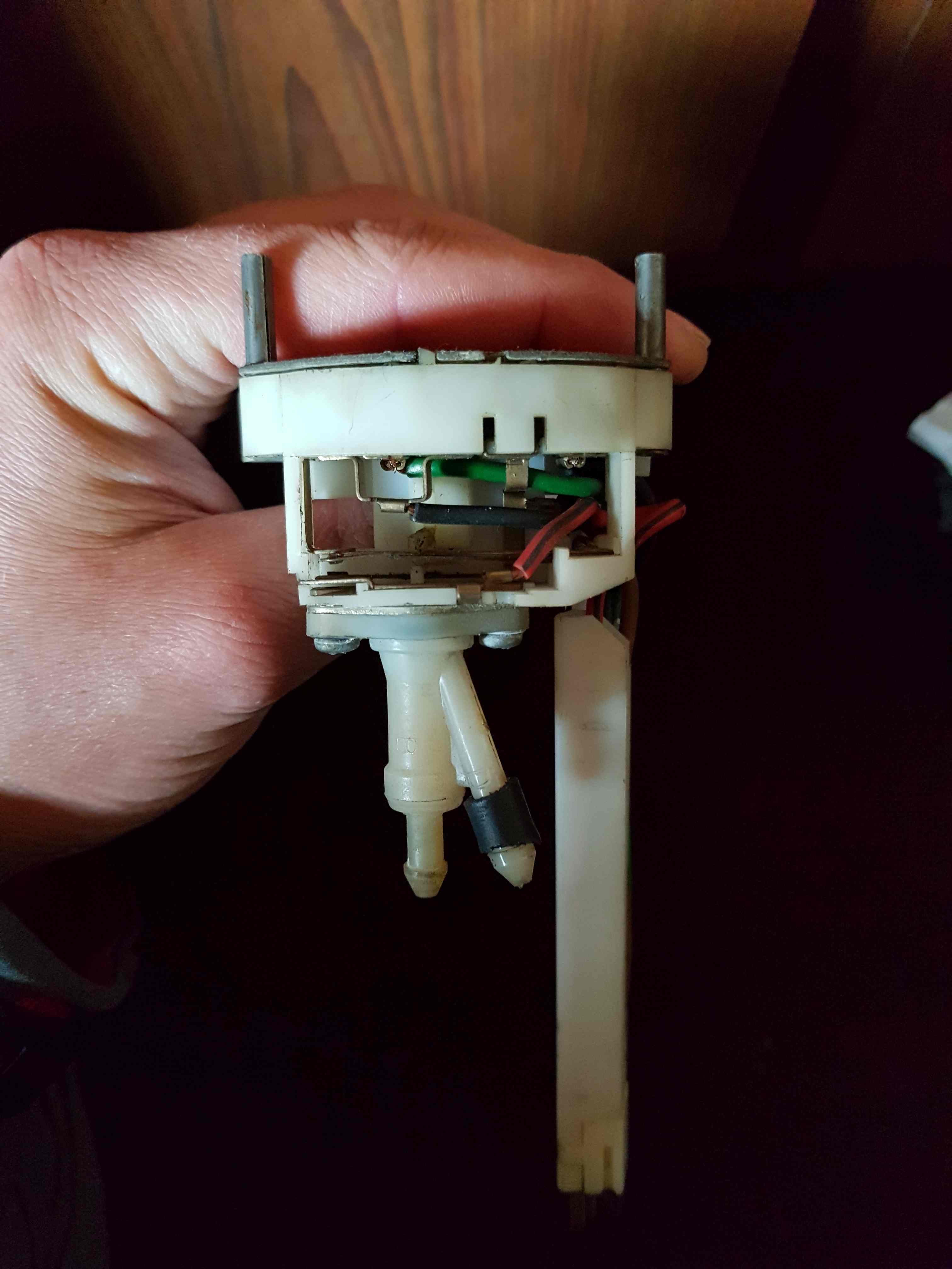

Moin zusammen,
ich hab in den letzten Tagen eine elektrische Wischwaschpumpe in meinen T2B diesem Workshop https://forum.bulli.org/viewtopic.php?f ... er#p266157 folgend eingebaut. Es hat alles funktioniert und dann wollte ich noch etwas optimieren gesternabend und *zack* ganze Arbeit zerstört.
Und zwar ist mir die Plastiknase abgebrochen, die im Originalzustand auf das Wischwasserventil drückt und in der elektrifizierten Variante den Taster betätigt. Selten so frustriert geflucht.
Und nun die Fragen:
a) Kann mir jemand beschreiben, wie ich diesen Schieber ausbaue?
b) Hat jemand von Euch schonmal erfolgreich diesen Schieber im 3D-Drucker nachgedruckt?
c) hat jemand eine Idee wie ich den ansonsten intakten Lenkstockschalter noch retten kann?
Ich werde gleich im Markt nochmal posten, ob jemand evtl. diesen kleinen Plastikschieber über hat.
Gruß und danke für Eure Hilfe
gregor

Re: Malheur beim Umbau auf elektrische Wischwaschpumpe...mit Bild
Verfasst: 20.04.2020 12:35
von unimog2010
Moin Ralf,
ein Bild habe ich vor lauter Frust natürlich nicht gemacht. :) Auto steht nun vor der Stadt in seiner Halle, aber ich habe mal ein Bild aus dem Workshop rauskopiert (Ich hoffe, dass ist okay für den Ersteller des o. g. Workshops.) und einen Pfeil auf die abgebrochene Nase eingezeichnet. An dieser Nase sitzt dann eine "Gleitschiene" auf die der Wischwasch/Scheibenwischerhebel wirkt. Hier das Bild:
gregor

Rückmeldung und Frage zum neuen Wischerschalter: Malheur beim Umbau auf elektrische Wischwaschpumpe
Verfasst: 27.04.2020 12:52
von unimog2010
Moin zusammen,
hier mal die Rückmeldung mit Bildern zu meinem Umbaumalheur. Mein Wischerschalter sieht jetzt so aus (Ich wollte nur Wischwasch ohne Intervall einbauen). Gut zu sehen, es fehlt die Nase die den Mikrotaster betätigt.
Ich habe jetzt einen anderen Schalter aufgetrieben, der zufälligerweise ziemlich coooool ist:
Der Schalter hat 4 Stellungen: 1x Aus, 1x vermutlich Intervall, 1x langsames Dauerwischen, 1x schnelles Dauerwischen.
Er hat also ganz offenbar eine Ansteuerung für ein Intervallrelais. Hier mal die Kabelfarben:
Interpretiere ich das richtig, dass die Blechlasche im Original ein Relais ansteuert, was bei Betätigung des Wischwasch dreimal (oder so) wischt und dann über das Druckventil gleichzeitig Wasser spritzt? Die Blechlasche scheint das rot-schwarze Kabel und Masse zusammenzuschalten, was ich erstmal nciht so ganz verstehe.
Ich habe nun auf die Schnelle an diese Blechlasche anstatt des Relais meine Wischwaschpumpe angeschlossen (ohne Masse natürlich). Funktioniert 1A. Im Grunde habe ich jetzt alles was ich wollte, würde aber wahnsinnig gerne nun noch ein Intervallrelais einbauen, aber ohne dass es automatisch das Wischen anfängt, wenn die Pumpe angesteuert wird. Ich habe immer gerne erst Wasser auf der Scheibe bevor der Wischer angeht.
Hierzu muss ich noch ein bißchen lesen, eventuell nerve ich nochmal mit einer Frage. :D
