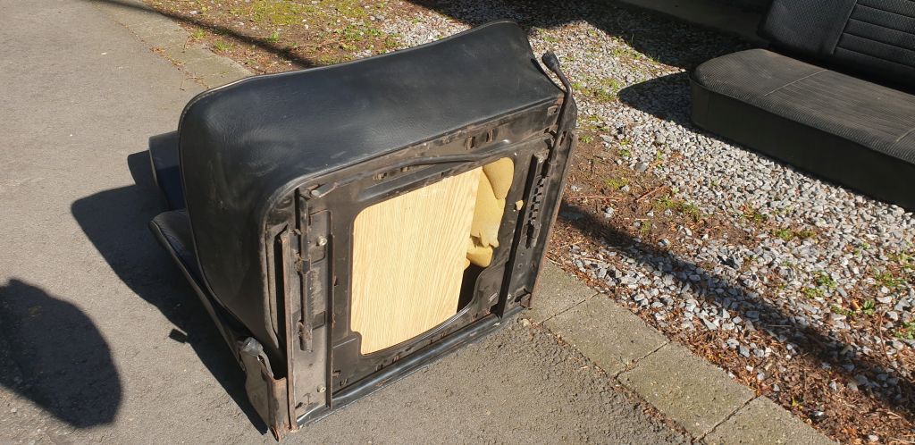

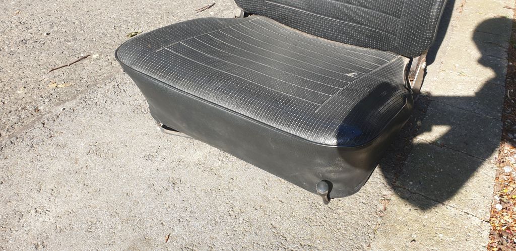

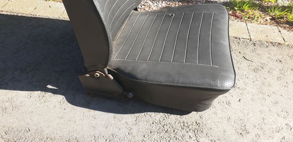

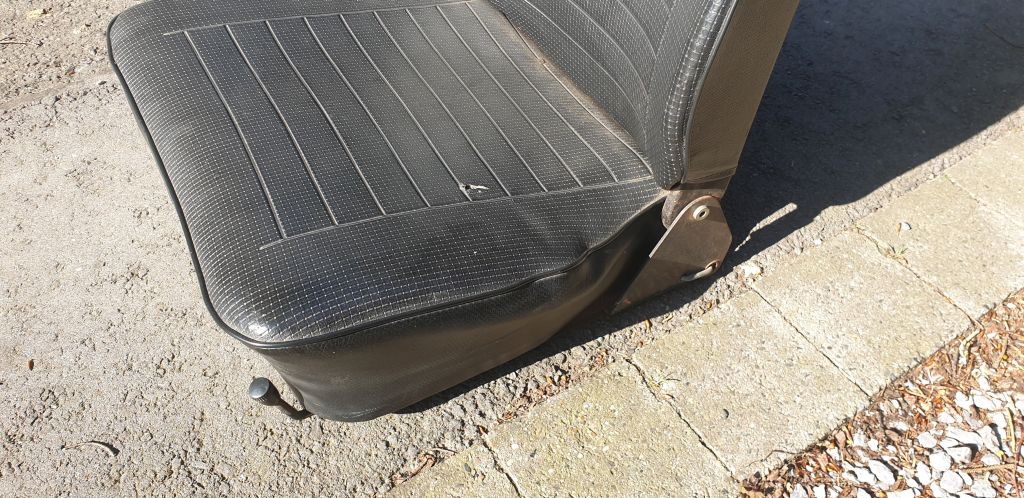

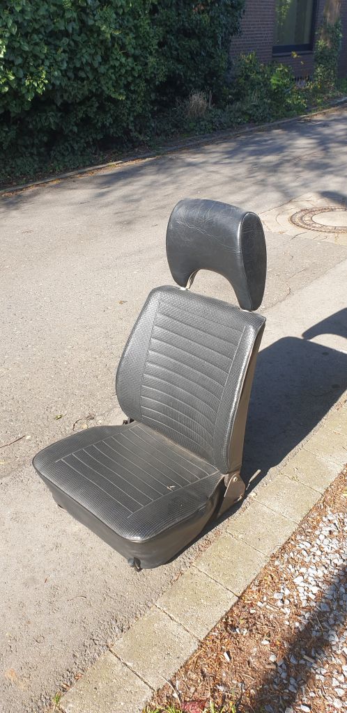

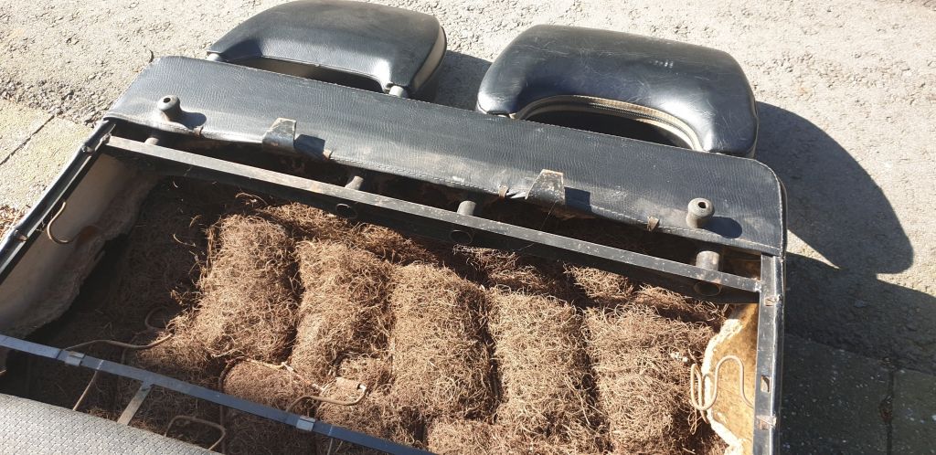

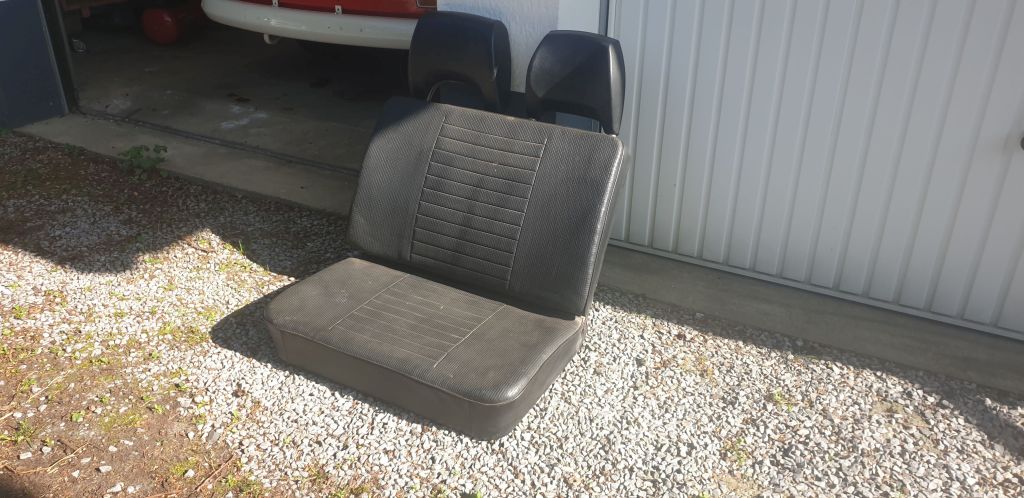

in meinem 72er Zwitter sind irgendwann mal andere Sitze reingekommen.
Nun will ich diese aufarbeiten und neue Polster und evt auch Bezüge bestellen. (Ja da ist wirklich ein Brett mit Schaumstoff im Fahrersitz. Ich war das aber nicht);-)
Leider kann ich das Modelljahr dieser Sitze nicht zuordnen.
Bei der Suche hier bin ich auf diesen Thread gekommen. https://www.thesamba.com/vw/forum/viewt ... c&start=20
Meines Erachten sollte der Fahrersitz Modelljahr 75 entsprechen, da er ja in die alten Schienen passt, aber den großen runden Verstellknopf nicht hat.

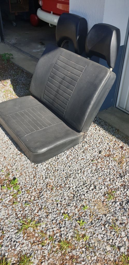

Wie sieht es bei der Beifahrerbank damit aus?
Gruß Wolfgang

Sind das nicht die "alten" Sitze in der späteren Ausführung (quergestreiften Prägung) der Sitzbezüge? Schau mal hier Seite 159 (also Variante "b")
https://www.ralfs-vw-teile.de/pdf/Teile_Bus_T2.pdf
Vom Aufbau her sehen die aus wie meine Sitze BJ68 - nur mit dem quergetreiften Muster. Aber definitiv nicht die > MJ75

> BJ 75 definitiv nicht, da dort ja die Schienen anders sind und der Sitz dann ja nicht passen würde.
Bis Baujahr 74 war ja für die Lehne dieses große Rad dran.
Deshalb meine Einschätzung dass es sich um Bj 75 handeln sollte.

Genau solche Sitze hatte ich mal aus nem T2b Baujahr 73 ausgebaut. Ob die da schon ab Werk drin waren, weiß ich nicht.
