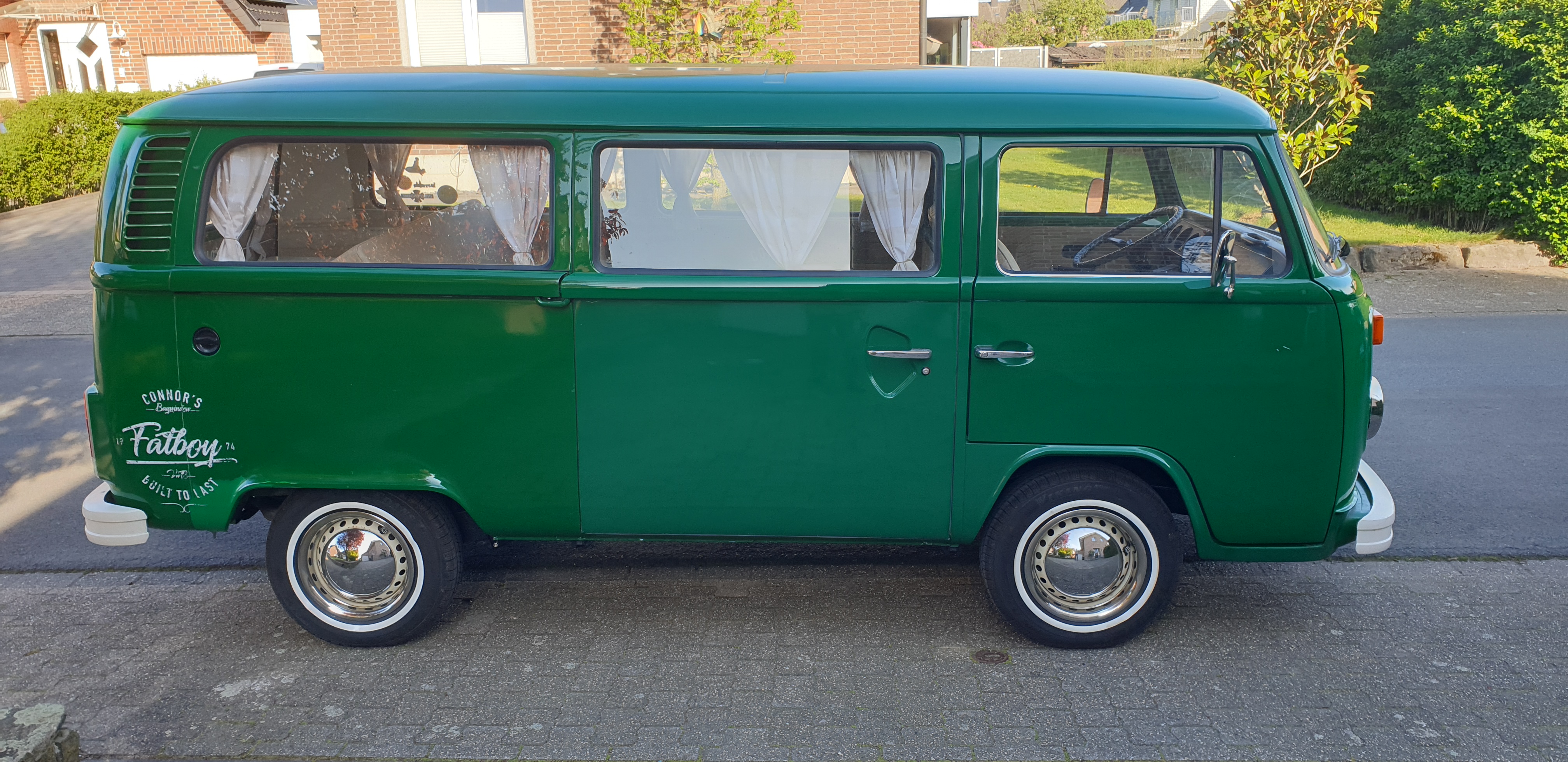

Hier ein Bild von der Seite:-)

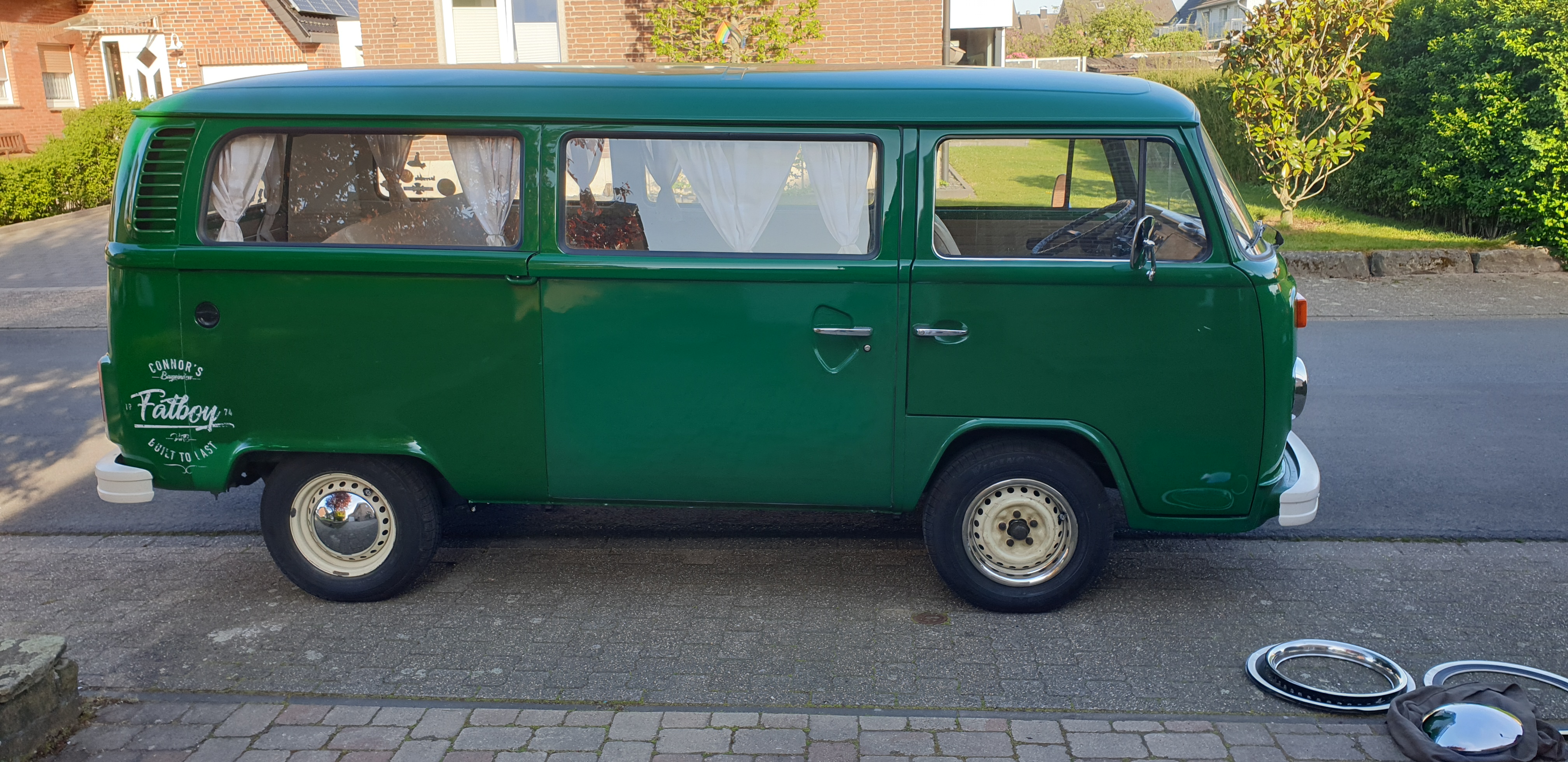

Entschuldige hier das richtige Bild

Pffff :')

Wie hoch ist dein Radkasten hinten von der Erde weg?
Bei mir sind das 54cm bis zur äußeren unteren Kante, und das sieht so aus wie auf dem Bild.

Bei mir hinten 60cm vorne 68cm, vom Boden bis Anfang Radkaste

idealerweise suchst du im Netz mal ein Bild von einem Bus der dir gefällt von der Höhe her, dann kann man dir besser Tips geben wie du dorthin gelangst.
Meiner Meinung nach wirst du an einer Verstellachse nicht vorbeikommen. 15 Zoll mit gleichem Abrollumfang wie jetzt wird vorne an der Optik nichts ändern, flachere Reifen machen es nur noch schlimmer. Deine TAS haben die Spur vorne deutlich verbreitert, ich würde deswegen eine schmale Achse verbauen, sonst bekommst du massive Probleme mit schleifenden Reifen bei einer weiteren Tieferlegung.
Stefan
