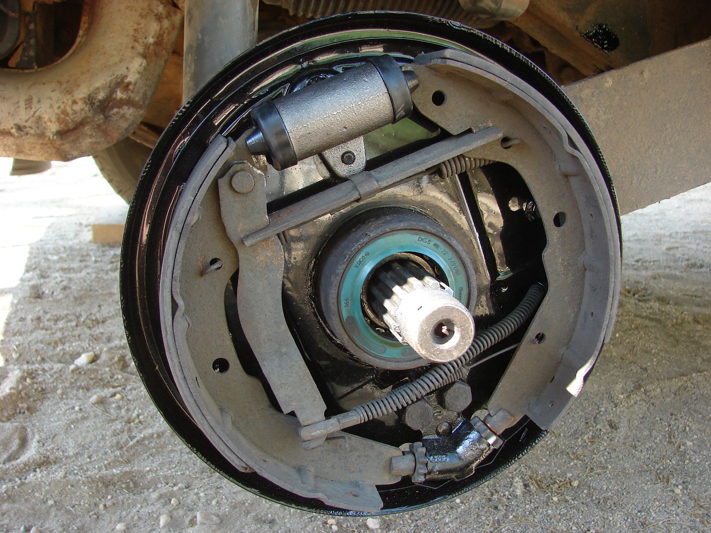

mein Gefährt (T2b von 1978) „verheizt“ im wahrsten Sinnen des Wortes seit dem letzten Jahr die Bremsbeläge hinten in atemberaubender Geschwindigkeit. „Nebeneffekt“ ist zudem ein wandernder „Druckpunkt“. Das wurde hier schonmal diskutiert und ich tendiere momentan dazu, dass die Ursache entweder unrunde Trommeln sind oder das sich die Handbremsseile nicht vernünftig „lösen“, also in der Führung, die in die Ankerplatte geht, irgendwie korrosionsbedingt von Zeit zu Zeit festhängen. Gestern hab ich nach dem Verbau von neuen Radbremszylindern, die waren undicht und neuen Belägen eine kleine Ausfahrt gemacht und schon nach wenigen Kilometern stank es infernalisch und die rechte hintere Felge war knallheiß. Hab Handbremse angezogen, bin einmal vor und zurück „geruckelt“ und dann nach Hause gefahren, Felge war dann kalt. Wir sind jetzt dabei dem Spuk auf den Grund zu gehen, sind aber an einer Stelle etwas ratlos. Es betrifft den Bremshebel in der Trommel bzw. Dessen Lage. Es gibt wohl zwei Varianten, einmal liegt er „innen“, also Richtung Ankerplatte, es gibt aber wohl auch Modelle, wo er „aussen“, also Richtung Trommel liegt, jedenfalls haben wir zwei Werkstattbücher, in denen jeweils eine Variante abgebildet ist. Weiss jemand hier, woran das liegt? Baujahrabhängig und/oder Modellabhängig? Über sachdienliche Hinweise freue ich mich sehr! Und bleibt alle gesund!

bei meinem 78er sind die Bremshebel auf der Außenseite befestigt. Ich kann mir auch nicht vorstellen, dass sie auf der Innenseite montiert werden können. Möglicherweise hast Du Bilder von früheren Modellen. Schöne Grüße

Moin André,
https://www.thesamba.com/vw/forum/viewt ... p?t=595632
Jetzt würde mich das Bild aus dem Werkstatthandbuch brennend interessieren.

Hallo Wolfgang, hallo Norbert,
Danke für eure rasche Antwort. Der Bulli steht derzeit bei einem Freund in der Werkstatt, da sind auch die Bücher. Ich werde die entsprechenden Seiten mal fotografieren...vielleicht haben wir uns auch verguckt? Wir werden sehen. Beim Einstellen der Bremse sind wir so vorgegangen wie Norbert schreibt, allerdings habe ich die freigängigkeit des Handbremsseils nicht gesondert geprüft, das mach ich beim nächsten Bühnengang. Was die Beläge anbelangt, so fürchte ich auch, dass die hin sind... die Trommeln hat mein Bekannter zuletzt vermessen und sagt, die seien noch im Toleranzbereich. Ein „Rubbeln“ habe ich bislang nicht wahrgenommen, lediglich den wandernden DRuckpunkt beim Pedal. Sollten die TRommeln neu müssen, habt ihr da nen Tipp was Lieferanten angeht? Zimmermann lese ich immer wieder, die anderen Teile sind alles ATE-Sachen. Und: Wenn ich die Trommeln mache, Ankerplatten auch gleich mit?

bei den Modellen ab 70 knicken immer die Außenhüllen hinter der Tülle, die in das Blechrohr gesteckt wird, ab. Das erzeugt eine immense Schwergängigkeit durch Reibung und Korrosion. Zum Suchen: Außenhülle des Zuges ab Ankerblech nach vorne verfolgen. Im Bereich des Achsrohrs (Drehstäbe) beginnt dann der Metallmantel. Bis 69 war hier das Rohr kürzer, die Außenhülle länger, und es gab hier keinen Knick! Aber man wollte wohl in der Fertigung Geld sparen...
