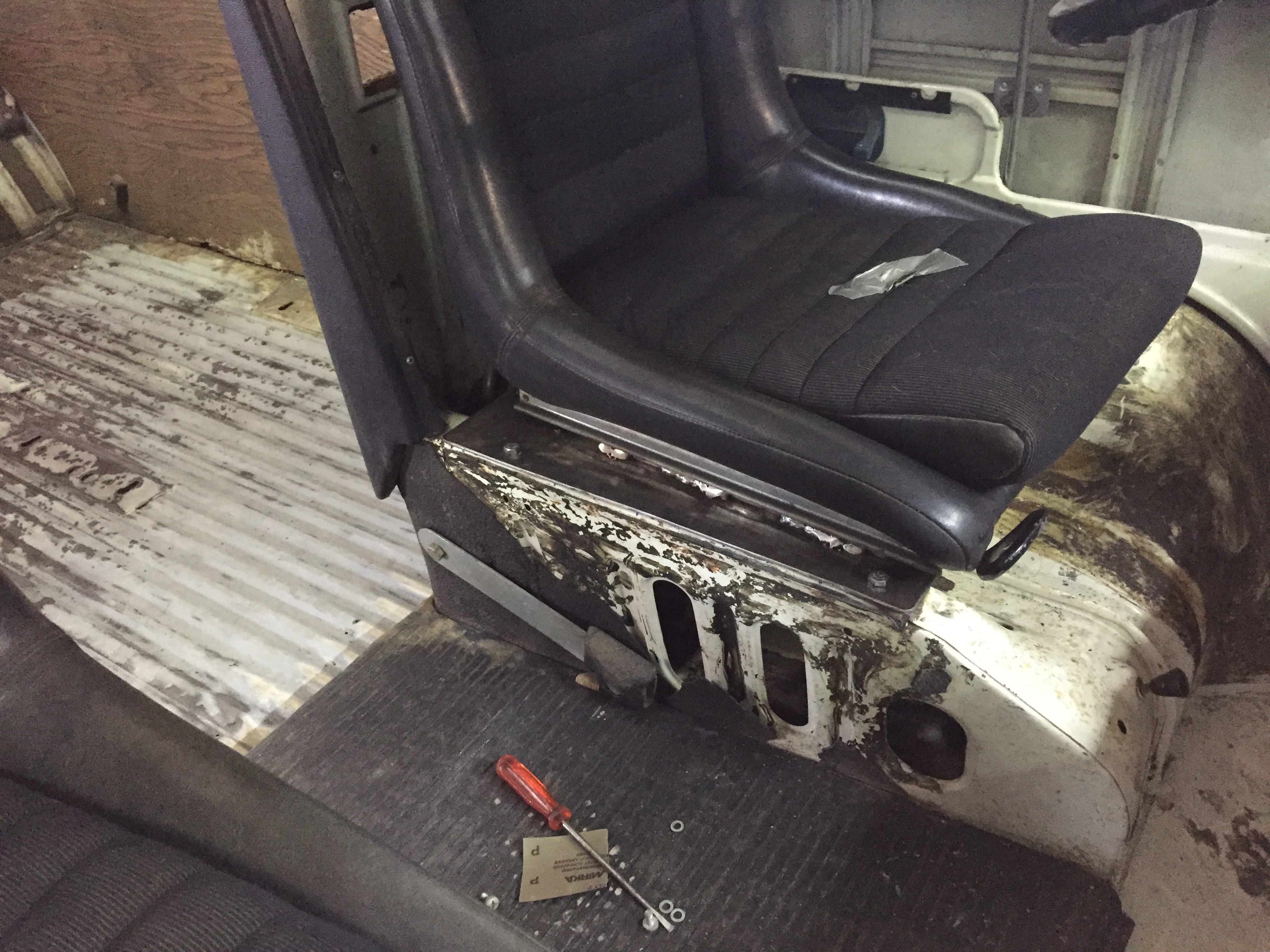

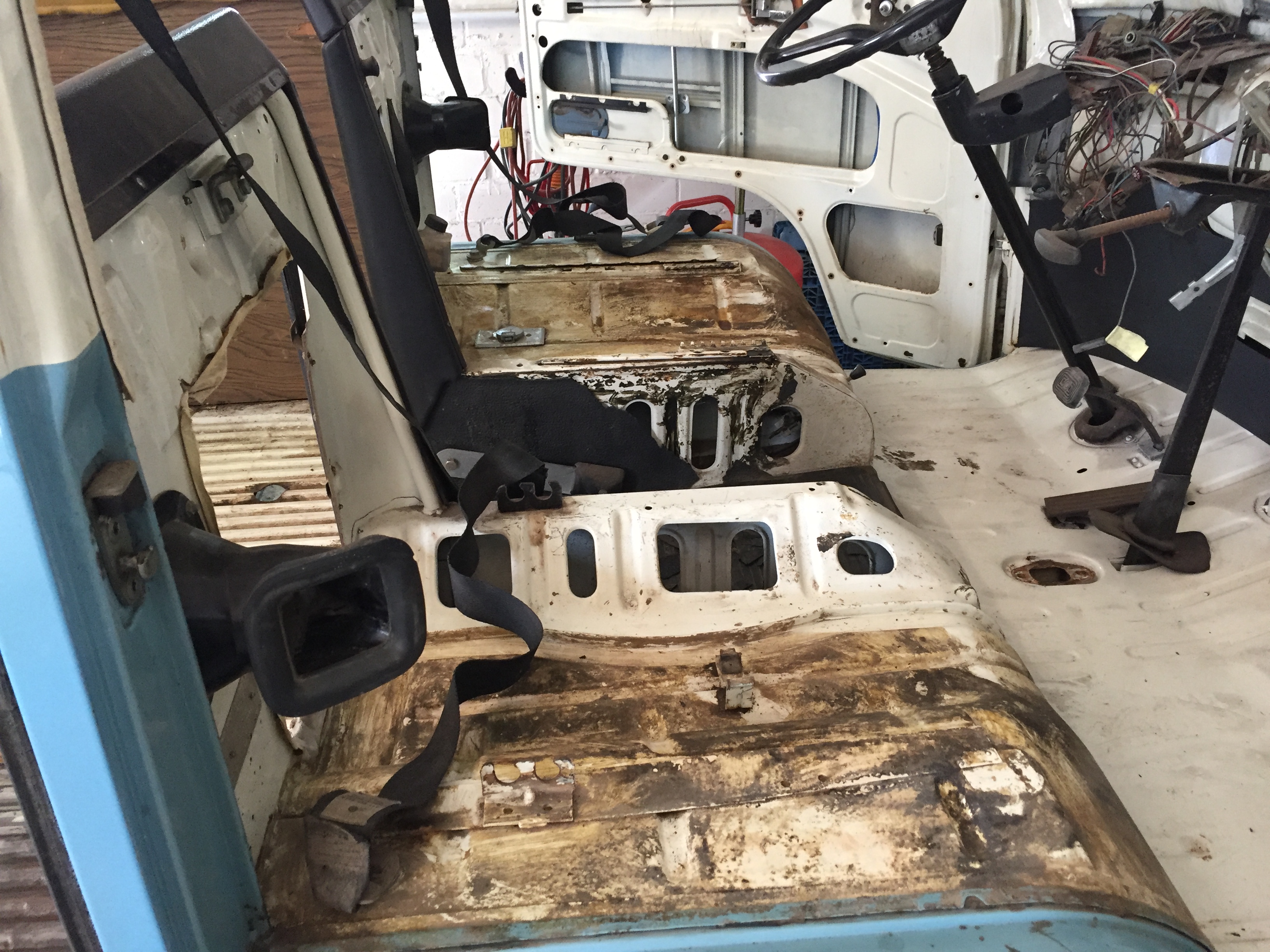

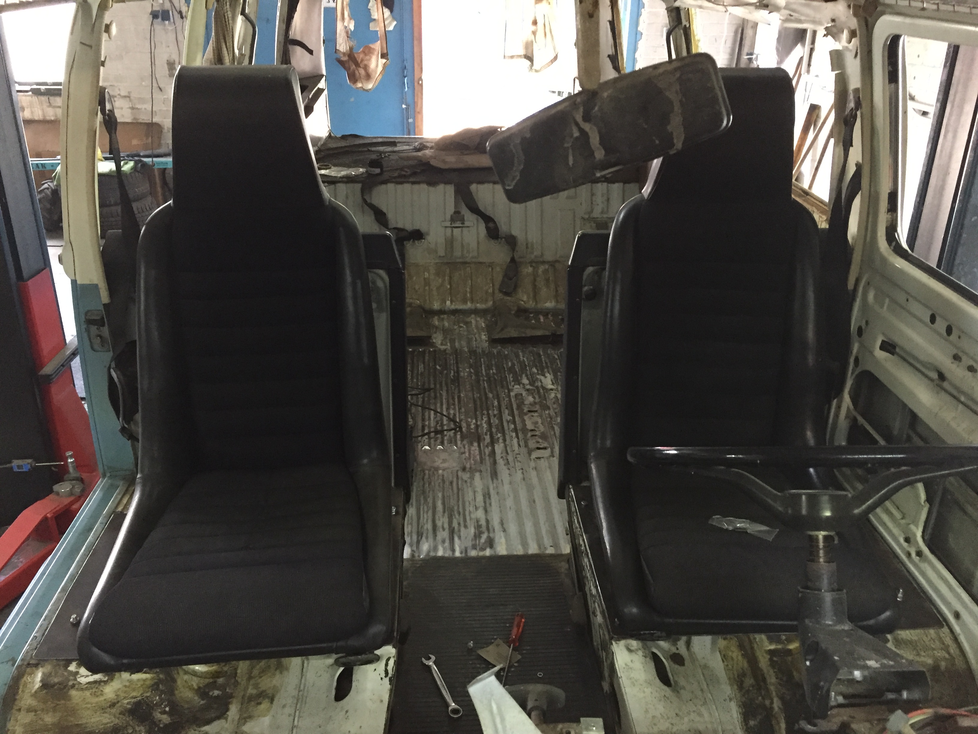

Konsolen gebaut und aussermittig positioniert.
Die Konsolen habe ich aus 3 mm Blech gebaut, verstärkt und verschraubt.
Die Sitze sind natürlich verschiebbar.
Mir gefällt das Resultat

Re: Sportsitze im T2
Ja, ganz locker
Steve
- Beiträge: 1383
gute Wahl, ich finde in den 914 Sitzen kann man super längere Strecken sitzen...
