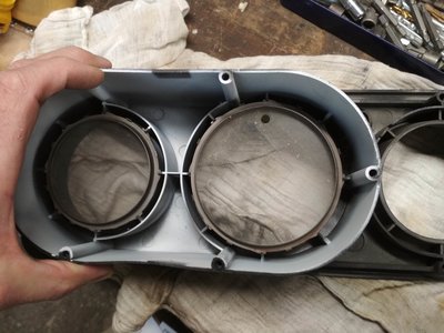

Hallo kann mir jemans sagen wie ich das Tachoglas ausbauen kann? Hab das vor Jahren mal probiert und hat mit blutigen Fingern geendet da hab ich es aufgegeben.. jetzt wollte ich das aber noch mal probieren und frage jetzt besser vorher nochmal an..

Hi Jochen,
das wird gegen den Uhrzeigersinn raus gedreht.
Aber das kann ganz schön widerspenstig sein.
Von Hand wird dir das vermutlich kaum gelingen.
Versuch mit eine Spitzzange rundum den Ring Stück für Stück raus zu drehen.
An den Plastiknasen und dem Metallring drücken.
Aber vorsicht, die Plastiknasen brechen leicht ab.
