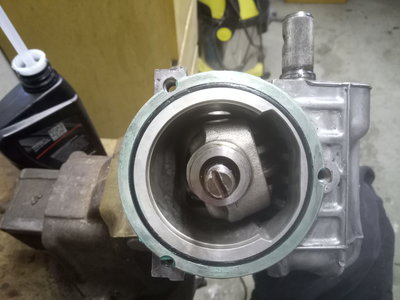

Die Ausgangswelle kann man einfach heraus ziehen, allerdings nur wenn sie auf ganz links oder ganz rechts steht. Nicht in der Mittelstellung, da die Walze dann gegen das Gehäuse stoßen würde.

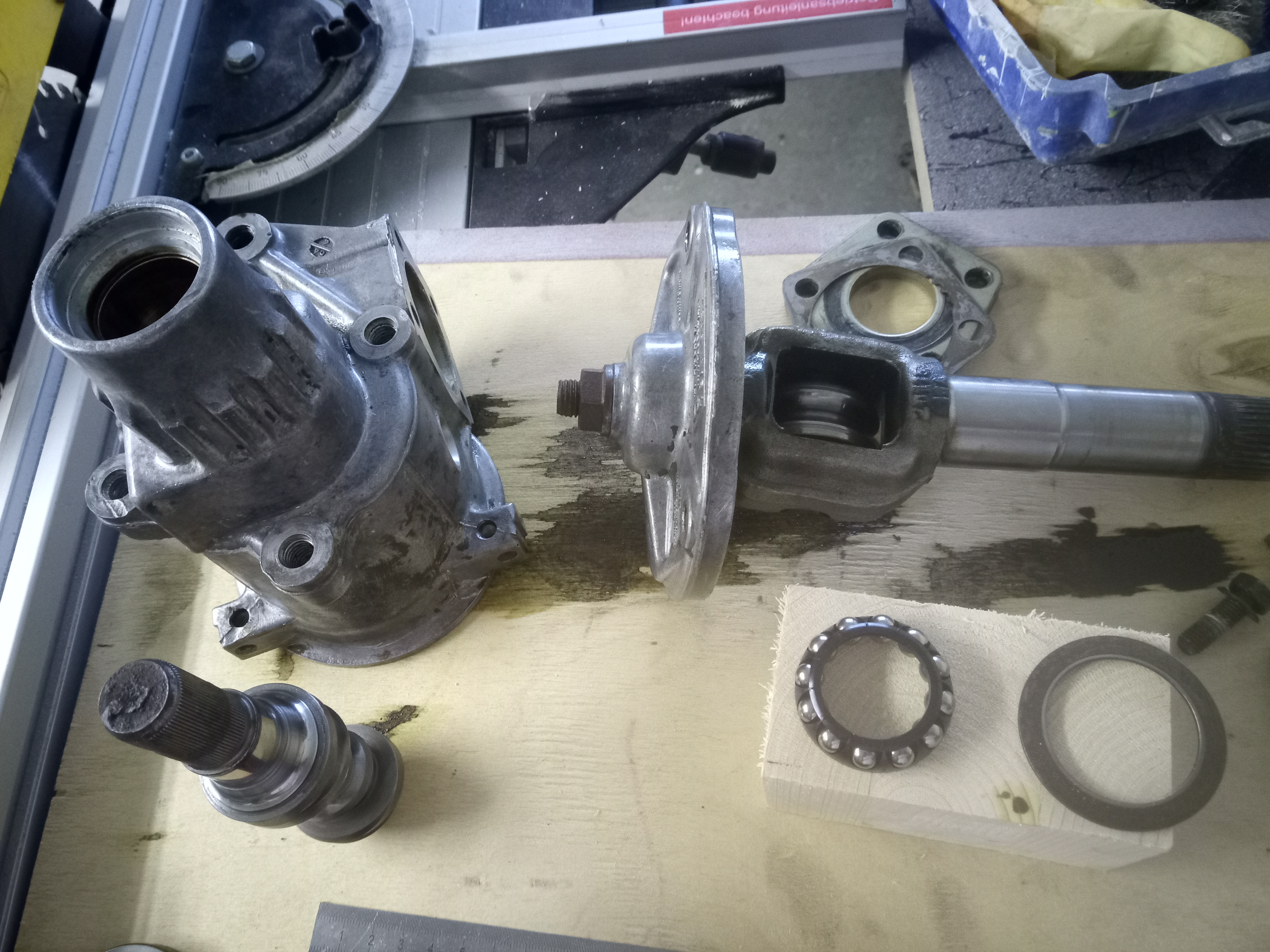

Das wars. Das Getriebe ist zerlegt und man kann die Einzelteile begutachten.

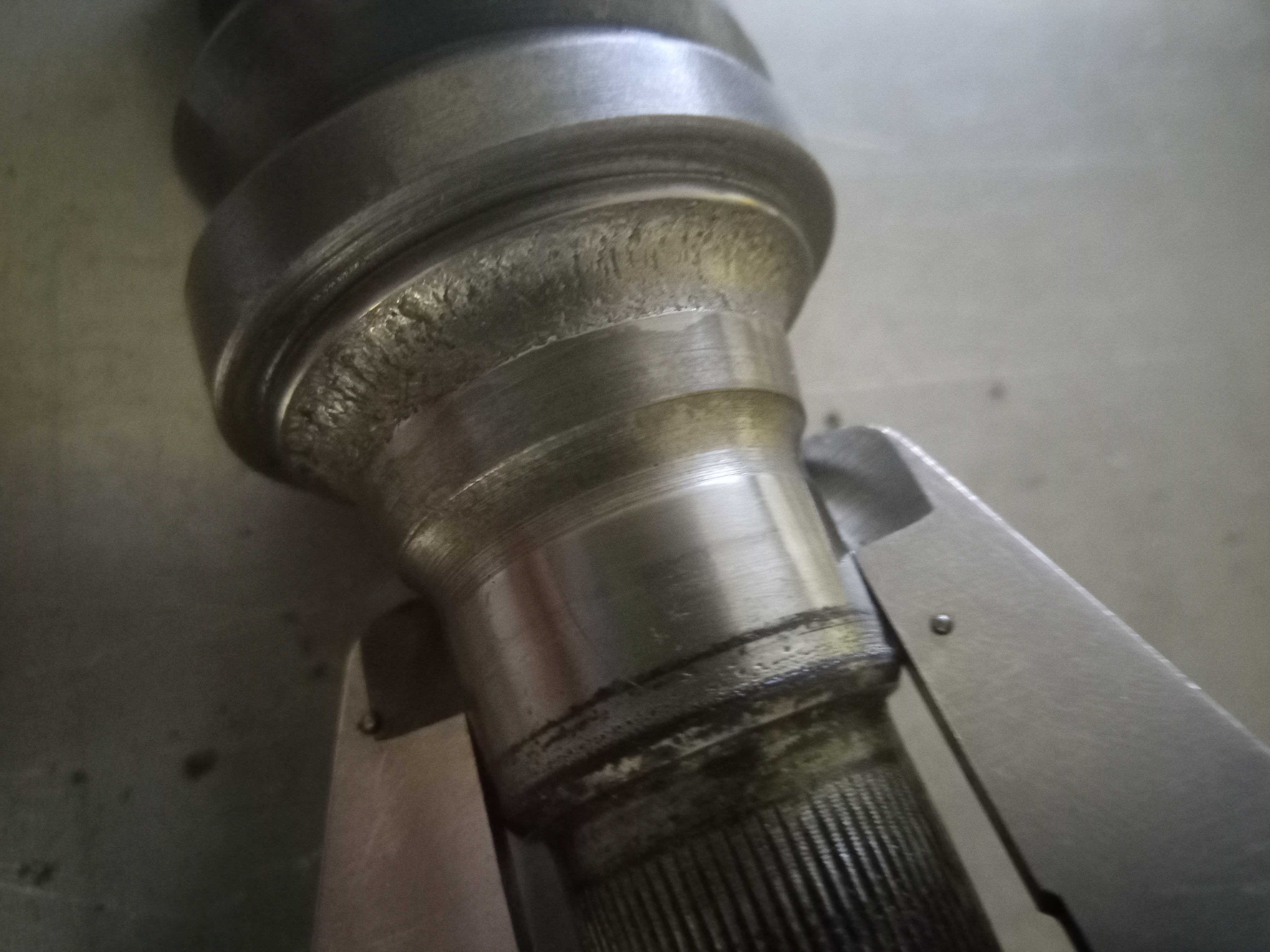

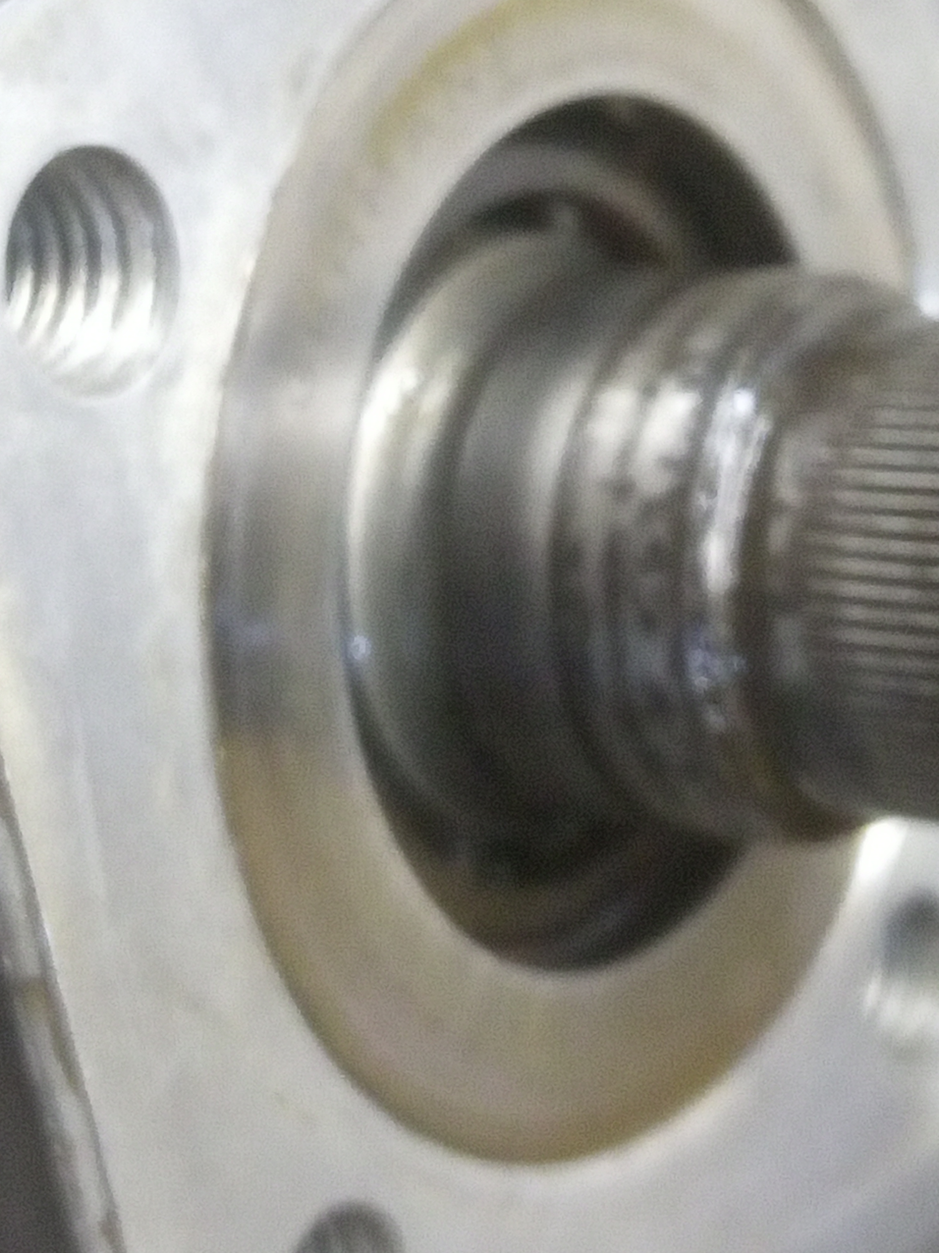

Von den drei Getrieben die ich habe, hatten zwei starke Lagerschäden. Die Lagerschalen hatten starkes Pitting, bei einer Spindel war die Lauffläche des oberen Lagers in einem katastrophalen Zustand. Eine Spindel hatte leichtes Pitting in der Lauffläche der Walze, eine Spindel war gut.
Die obere Lagerschale kann man einfach begutachten, man hat sie ja schon in der Hand. Die Lauffläche muss absolut ohne sichtbare Spuren sein. Nicht nur keine Ausbrüche, sondern auch keine rissigen Strukturen in der Oberfläche (genau schauen!).

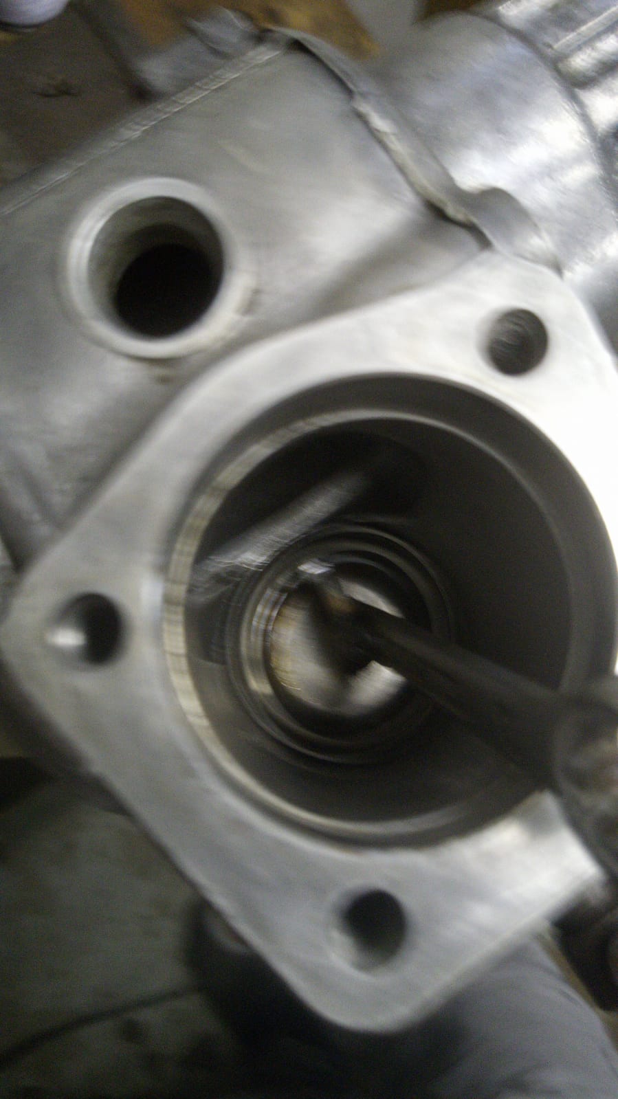

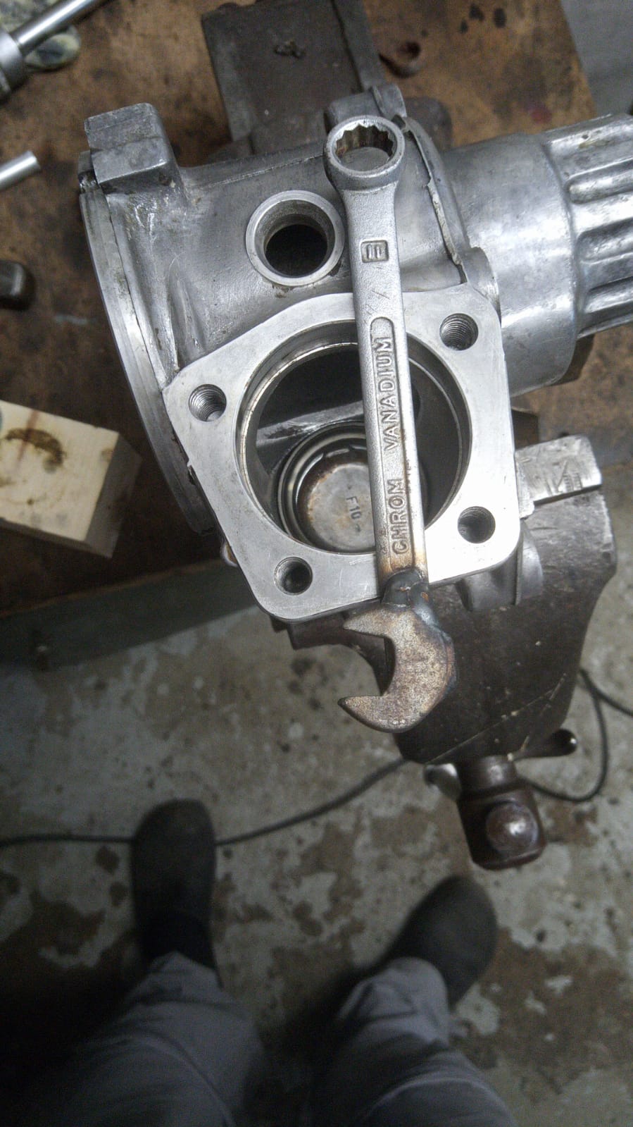

Beim unteren Lager wird das schon schwieriger, dieses ist eingepresst. Unter der Lagerschale sind zwei Aussparungen für Abzieher, den ich in dieser Form aber nicht habe. Also habe ich einen alten Maulschlüssel geköpft, den Kopf um etwas über 90Grad gedreht wieder angeschweißt und damit kann man wunderbar unter das Lager greifen und es heraushebeln.
Auch hier hatte ich teils heftige Schäden, aber eine Lagerschale war in gutem Zustand.

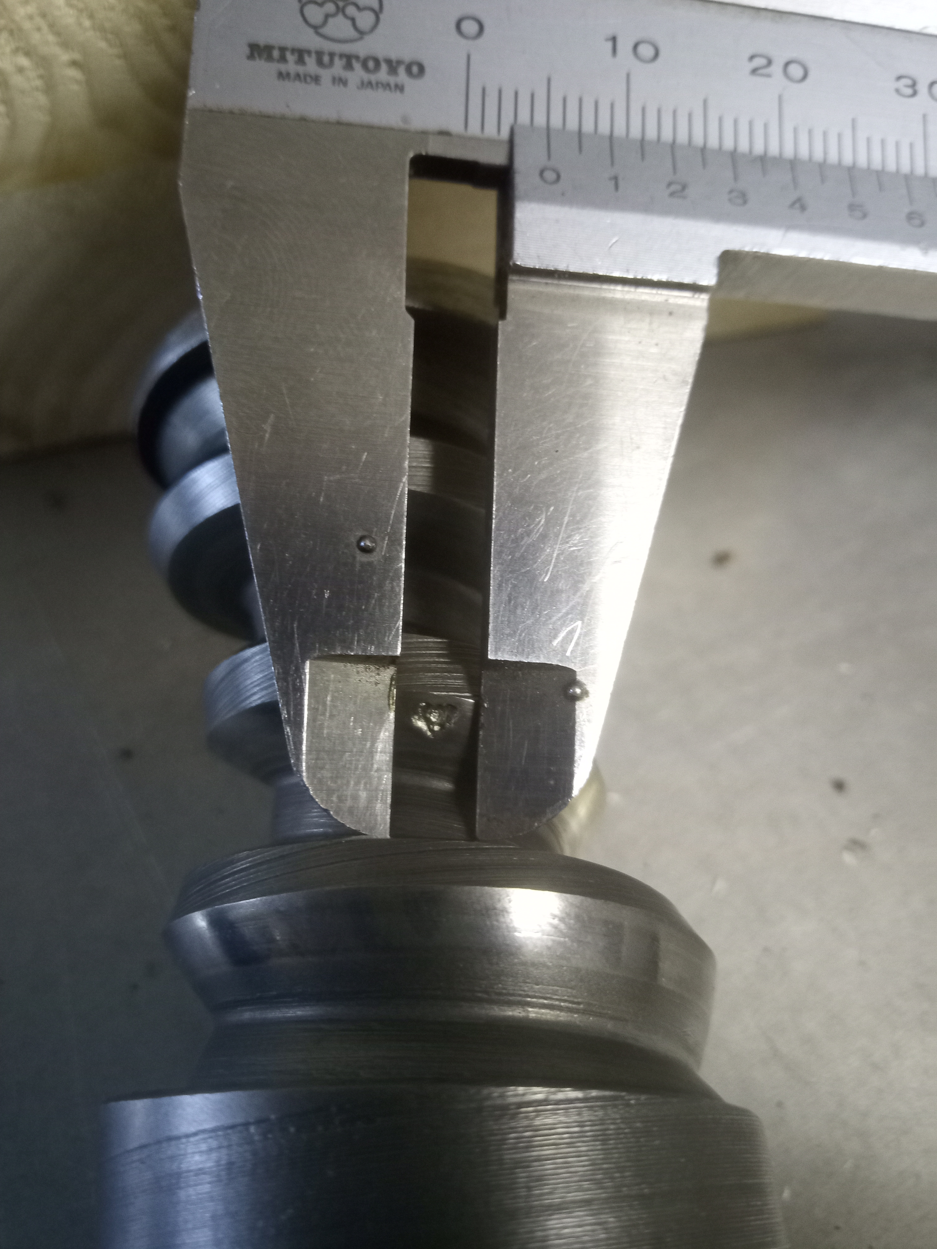

Die Walzen der Eingangswelle waren in allen drei Fällen OK, auch die Gehäuse. Also habe ich mir aus allem die besten Teile herausgesucht, alles penibel gereinigt und ins beste Gehäuse wieder montiert.

7. Gleitlager im Gehäuse und im runden Deckel ölen und die Ausgangswelle reinschieben (wieder, wie oben beschrieben, in leicht seitlich verdrehter Stellung damit die Walze an der Gehäusewand vorbei passt). Achtung: Die Welle nicht zu weit und quasi an der Spindel "vorbei" reinstecken
8. Seitendeckel auflegen und die Einstellschraube der Ausgangswelle bis auf Anschlag in den Deckel einschrauben. Dadurch wird der Deckel quasi leicht gegen das Gehäuse gezogen und es ist sichergestellt, dass die Welle richtig positioniert ist. Deckel verschrauben.
9. Getriebe einstellen. Dafür fixiert man das Getriebe am besten im Schraubstock, der Lenkstockhebel sollte montiert sein. Man muss genau die Mittelstellung finden, und beginnt nun durch Eindrehen der Einstellschraube vorsichtig damit das Spiel auf Null zu bringen. Der Lenkstockhebel soll ganz knapp kein Spiel mehr haben. Kontermutter anziehen und nochmals prüfen, ggfs nacharbeiten. Es sollte auf keinen Fall zu stramm sein, so dass das Getriebe in Mittelstellung klemmen würde.

ich habe mir mal mein Reserve Lenkgetriebe vorgenommen und habe das einmal zerlegt.
Das sieht noch perfekt aus. Es scheint also auch intakte Getriebe zu geben.
