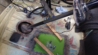

Da ich auch gerade den kompletten Kabelbaum erneuere...
hier sieht man die am Lenkmantelrohr angenietete Lasche für den Kabelschuh (Masse)

Re: Massekabel
Jouh, das ist es. Unmöglich, das von unten irgendwie zu ertasten. Prima, danke
