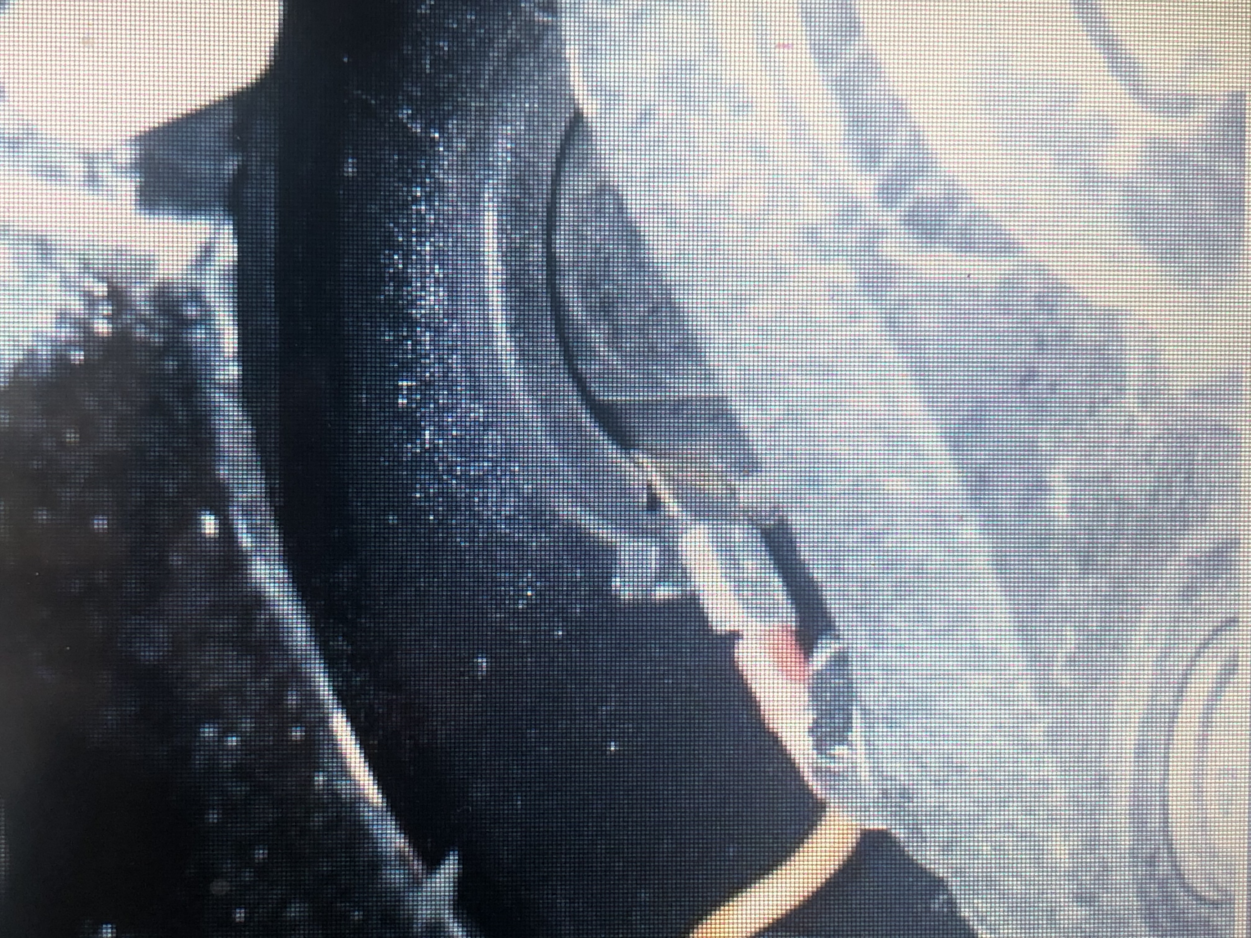

Norbert mein Hauptproplem ist wie kommt die Masse Kabel nach oben .
Das Bild ist vom t2a da der beim t2b anders sein soll , das müßte ich es wissen.
- Beiträge: 7777
Re: T2b Bj 76 Hupe
Als einzelnes Kabel (in einem Kabelbaum, auch für die anderen Funktionalitäten) direkt nach oben zum Lenkstockschalter.
