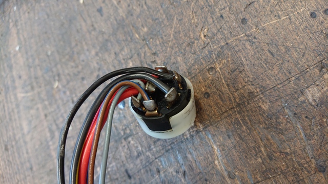

da ich gerade meine komplette Elektrik im Bus erneuere, habe u.A. ein durchgescheuertes Kabel am Zündanlassschloss gefunden, das ich ersetzt habe. So weit so gut :-)
Nun ist aber ein graues Kabel am Schalter, das ich nicht zuordnen kann. Es war auch nirgends angeschlossen und hing nur ("isoliert") in den Wirren des Kabelsalates unter dem Armaturenbrett.
Vielleicht weiß ja einer Rat.

Hallo Harald,
es gibt in manchen US Stromlaufplänen ein extra SU Kontakt mit grau/schwarzen der an H5 Wraning Buzzer und weiter in grau an Türkontakt geht - sprich Alarm schlägt, wenn Zündung an ist und die Fahrertür aufgeht...
Dr braun/blaue wundert mich noch... :confused:

Rolf-Stephan Badura hat geschrieben: 03.05.2020 15:35 Hallo Harald,
Amerikanisch würde mich wundern, da der Bus nur in Deutschland zugelassen war/ist.
Allerdings weiß ich natürlich nicht, ob der Anlassschalter schon einmal ausgetauscht wurde.
Ich hatte Deine E-Pläne schon durchgeschaut. Allerdings nicht alle Baujahre. Aber es passen ja auch nicht alle Schlösser zum T2a Schloss.....
Vielleicht kann jemand noch mehr Input geben?

von Rolf-Stephan Badura
ich denke der Schalter ist so etwas wie ein Universalteil und stammt aus viel jüngeren Fahrzeugen... vielleicht nicht mal VW... hab in den Strpmlaufplänen von Polo IV und V kurz geschaut, die brauchen so viel extra Kabel (z.B. Parklicht & Motorsteuergerät, aber nicht mit braun/blau dabei)
Die zusätzlichen Kabel brauchst Du im T2 einfach nicht - oder nutzt sie für Gimmicks.
Bei BUSok findet sich auch so ein Teil.

geschaltetetes Plus?
hatte ich kürzlich mal an einem Käfer 72 - beim Wechsel des E-Einsatzes. Der ursprüngliche war aber auch nicht mehr original.
da ging das graue Kabel zum Radio :D
was natürlich Quatsch ist. Ich habs abgeklemmt und weggelegt. Für die Nachwelt.

Hallo Harald,
… ist ja eigentlich soweit schon beantwortet. :D
Dein Schalter ist definitiv nicht mehr original, wurde also schon einmal gegen einen "Universalschalter" (für den weltweiten Markt)
getauscht und hat eben "nicht benötigte" Anschlüsse.
Der ursprüngliche Schalter hatte ein (Zinkdruckguss-) Metallgehäuse, die Nachbauten eben nur in der Plastikausführung.
Richtig, "SU" ist grau gekennzeichnet.
Rolf-Stephan Badura hat geschrieben: 03.05.2020 15:35 - sprich Alarm schlägt, wenn Zündung an ist und die Fahrertür aufgeht...
Sorry, so leider nicht ganz. Es reichte schon das "Steckenlassen" des Zündschlüssels, um Alarm zu schlagen, wenn die Fahrertür geöffnet wurde. :wink:
ulme*326 hat geschrieben: 03.05.2020 17:30 … da ging das graue Kabel zum Radio was natürlich Quatsch ist.
Ich halte das allerdings für eine recht intelligente Idee. So kann man ruhig vergessen das Radio auszuschalten, ohne dass die Batterie leer gelutscht wird.
… man darf dabei allerdings den Schlüssel nicht vergessen. :D

Danke für Eure Antworten. Ich überlege mir was, wie ich die unnötigen Kabel doch nutzen kann :-)

ulme*326 hat geschrieben: 03.05.2020 17:30 da ging das graue Kabel zum Radio :D
Mein Bus hat dieses Kabel auch und ich nutze es jetzt am Autoradio. Das Radio hat ja auch einen Klemme 15 Eingang, den ich auf das Kabel geklemmt habe. Normalerweise geht das Radio dann mit Zündung aus dann auch aus. Wenn man diesen Kontakt nutzt, geht es erst aus, wenn man den Zündschlüssel abzieht.
Für den Kontakt ergeben sich also ein paar interessante Anwendungen (oder Spielereien):
- als Warnkontakt für Zündschlüssel steckt noch (so wie es original war). Aber dazu braucht man links einen speziellen TTürkontaktschalter mit zwei Anschlüssen
- als Kontakt am Radio
- was einem halt sonst noch einfällt. Z.B. ein Relais schalten, welches dann Spannung bereitstellt oder wegschaltet, sobald der Schlüssel steckt. Im Kontext 230V Anschluß am Campingplatz und Wegfahrsperre kann man
