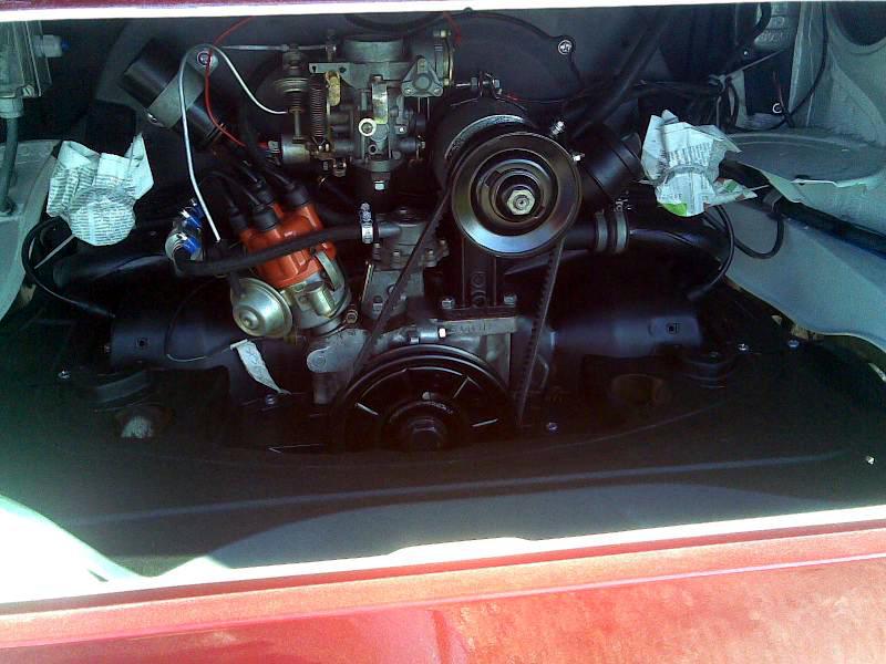

Re: Motorabschlussblech
Beitrag von Benschpal »
:schlaumeier: ja das passt hab ich ja letztes wochenende verbaut. :schlaumeier:
es ist ein gleichmäßiger spalt von ca 2-3cm zw karosserie und motorblech, und die wellen passen auch zusammen. :jump:
auf dem bild sieht man jetzt nicht soo viel aber man sieht, dass es drinn ist.
bensch
Ei, jetzt seh ich gerade, daß der Motorraum in weiß rauslackiert wurde. Bei 2-farbiger Lackierung wurde der immer ab Werk in der Fahrzeugfarbe bis zur Gürtellinie lackiert, also bei deinem Bus sollte es chiantirot rauslackiert werden. :dafür:

@ Benschpal,
:yau: sieht absolut passend aus ! dachte immer wegen der anderen AHK, und den anderen Trägern hinten raus...
Gruß Heinz

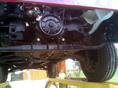

GIBTS eig eine AHK für den a/b oder muss man sich die selber umbauen???
motorträger schaut bei mir so aus:
gruss
bensch
HeinzT2a
Beiträge: 489
Registriert: 03.09.2008 09:15
Beitrag von HeinzT2a »
ja, da gibt es eine spezielle T2a/b AHK welche sehr selten ist.
Habe ich letzte Woche meinem Kumpel Michel vermacht....
Ich denke die wäre richtig was wert gewesen ! :tear:
